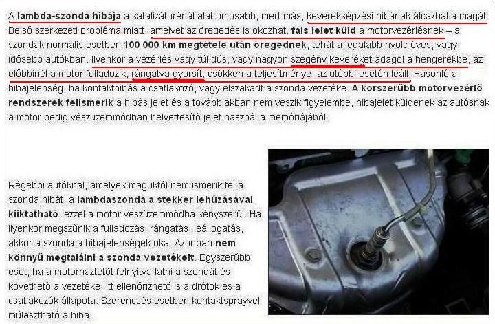

Kezdem azzal,hogy a P0171-es hibakódnak semmi köze nincs az EGR működéséhez, a lefalazáshoz! (Erről majd később)
Ez a hibakód azt jelenti, hogy a lambdaszonda szerint „Túl szegény keverék a rendszerben (1. hengersor)”
Vagyis kiderült, hogy milyen a kipufogógáz oxigénszintje.Ha a valóságosnál több oxigént mutat, és a vezérlés emiatt dúsítja a keveréket, megtorpanhat az autó.
Te pedig ezt írtad: „…csak tüneteket tapasztaltam eddig, hogy gyorsításnál bizonyos fordulatszámon megtorpant az autó egy pillanatra, aztán tovább gyorsított, bár nem olyan intenzitással mint torpanás előtt…”
Erre fel mit csinálsz? Kiveszed az EGR-t pucolgatni. ”… mindig kaptam a P0171 Szegényes keverék hibakódot, mert el voltak tömődve az EGR csatornáim…”
Az eddig leírtakból egyértelmű,hogy valószinűleg a lambdaszonda már nem működik megfelelően,ezért a működését ellenőriztetni kell.
Ha kiderül,hogy mégis jó,de dobja a P0171 hibakódot, (sok oxigén,kevés benzin) akkor lehet, hogy vákuum szivárgás van, vagy hibás az üzemanyag befecskendező.Több esetben akkor is ezt a hibakódot dobja,ha a MAF szenzorral van gubanc.
AZ EGR működése, lefalazása:
Az EGR-szelepet a motor-szabályozó modul (ECU) vezérli. Az EGR az (ECU)számára jeladóval ellátott, elektromos vezérlésű szelep.Az EGR-nek van egy mechanikus része,ami mozog.(nyit,zár),és van egy elektromos része,ami működteti a mechanikus részt.Az elektromos részben van még egy érzékelő is,( potméter,ami visszajelzi az ECU-nak a szelep tényleges nyitási löketét, ami egyben a működésképesség információja is.) Ez a körfolyamat elektronikusan megy végbe,vezetékeken keresztül.Egy EGR-en legalább 5 szálnak kell lenni, 2 a motornak, és három a helyzet jeladónak (potméternek)
Tehát az ECU csak azt érzékeli,hogy az EGR működik.Azt már nem,hogy áramlik e át rajta kipuf gáz,vagy sem.Ezért ha le van falazva,és az EGR hibátlanul működik, az ECU nem dob hibakódot.Ha bármilyen működési rendellenességet észrevesz, dobja a P0400…..P0408 hibakódokat.
Több fórumtársnak,nekem is le van falazva,hibajelzés nélkül üzemel,mert ha jó a lefalazó,az EGR nem koszolódik.Olyan volt csak, aki rossz lefalazót tett be Z16XE-be.Az EGR kimenő részét falazta le, a bejövő részt nem,ezért koszolódott az EGR, és csodálkozott, hogy le van falazva, bő egy év után mégis hibakódot dob az ECU.

Feenyx
Na erről beszéltem, itt nagyon elbeszélünk egymás mellett...
Lehet én nem írtam le érthetően, lehet te olvastad rosszul, de nem a P0171-re kezdtem el pucolgatni az EGR-t.
Szóval P0171: Tavaly volt ez a hibakódom. Az esetek nagy részében semmi köze a lambda szondához ennek a hibának Z16XEP és Z16XE1 motornál legalábbis. Tudom, cserélték nekem is a lambda szondát teljesen újra, nem oldotta meg (-30k). Utána persze EGR is lett cserélve újra(-45k). Szóval 75k elment arra, hogy tapogatóztak a szerelők ennél a hibánál. És mi oldotta meg? EGR csatorna tisztítás, aminek én jártam utána... Ezek utána meg is szűnt a hibakód és a rángatási jelenségek.
A P0171-et okozó egr csatorna eltömődést csak egy logikai hasonlatnak próbáltam használni, mint ha szelep kimenő részét lefalaznám. És továbbhaladva ezen a logikán, ha lefalazom lehet hasonló keverékképzési (nem EGR-el kapcsolatos) hibakódot kapok, mert ismét nem lesz áramlás az EGR-től visszafelé a szívósor irányába.
Ami jelenleg van (amit te is kiemeltél):
Gyorsításkor egy pillanatra megtorpan néha nem mindig ugyanazon a fordulatszámon. Nem folyamatosan, csak néha. De miután kipucoltam az EGR-t ennek a tünetnek az erőssége jelentősen csökkent. Előjön most is de kevesebbszer. Ezért gondoltam, hogy valahol itt lehet a probléma. De semmi hibakódot nem kapok (pláne nem EGR), többször is néztem.
De már megrendeltem a falazáshoz a megfelelő "tömítést", ha megjön le is falazom, kíváncsi leszek mi lesz utána. De akkor ezek szerint számíthatok arra, hogy ezek után sem fog hibát dobni ha eddig nem dobott EGR-re.

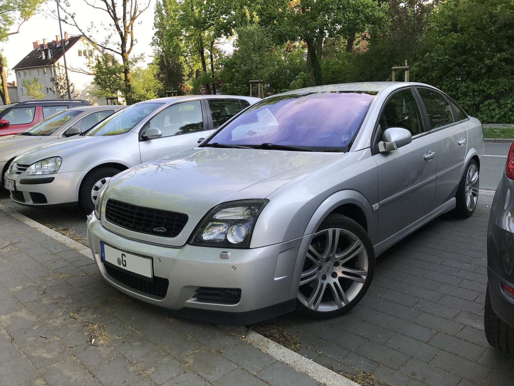

Teljesen hagyományos fritzrendszám, csak a többit elvarázsoltam feketeöves Paint tudásommal.
Bár az utcán, topiktalin mindenki lát(hat)ja, én a netre felrakott bármilyen autós képemnél szeretem "retusálni" a plakettet, régi beidegzödés.
(#83126) Declare:
Pedig ez "gyári" Irmscher rács, annak is az egyik variánsa, és mivel annó a szalonból "Irmscher csomaggal" jött az autó, így ez volt/van benne azóta. Ezért nem volt egyszerü felnit sem vadászni rá, mivel abból is csak "gyári" jöhetett szóba.
A hátsó plakettek pedig vissza fognak kerülni, csak kb. az összes ragasztója most döntött úgy a legutóbbi mosós körnél, hogy köszi elég volt, és szárazoláskor szépen lepotyogtak.
