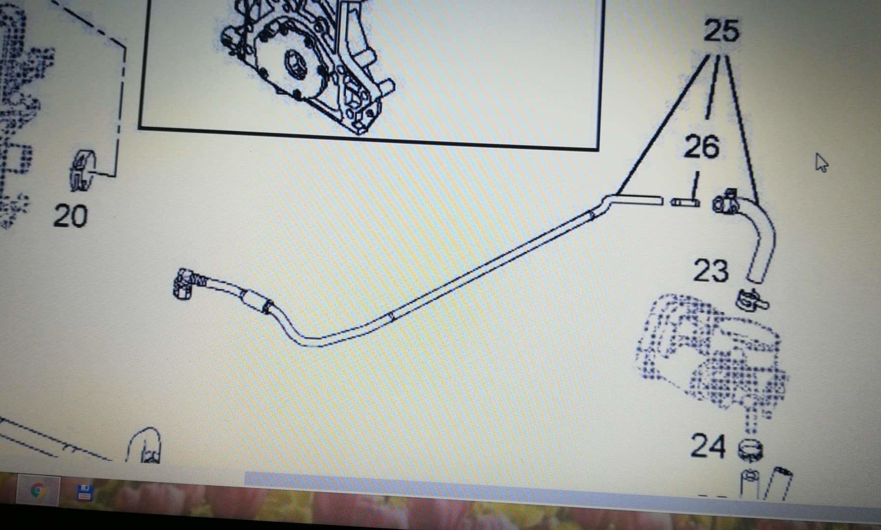

Cimbi z16xer H astrájánál szivárgott a hűtővíz.
Annál a kis vékony csőnél,ami a termosztátba megy bele.
El volt törve,kivételnél teljesen bennemaradt a termosztátban a végdarab.
Egy függőlegesen álló csőben
A 25-ös alkatrész lett cserélve.
Nagy nehezen ki tudtuk szedni,de sajnos a csatlakozó része kicsit megsérült a termosztátnak.
Pont annyira,hogy a gumigyűrű látszódik és szivárog a hűtőfolyadék.
(Hogy a francba tudták ilyen sz@r anyagból,sz@r csatlakozással megoldani!
Az a kérdés,hogy van e valami,amivel meg tudnánk "heftelni"
hogy ne szivárogjon.
Vagy kuka és új?
Mert ha így van,ez elég gáz... -

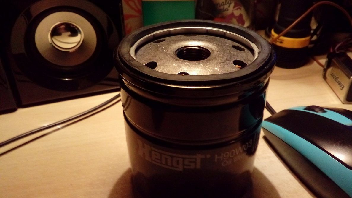

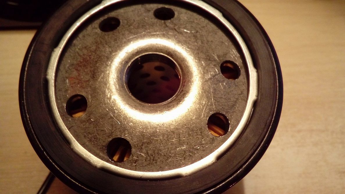

"Waze! Nem, nem, nem!!! Az olaj visszafolyását az olajszűrőben lévő visszafolyás gátló szelep nem engedi visszafolyni!!"
Úgy látom csak ragaszkodsz ahhoz, hogy van visszafolyás gátló szelep szűrőben.
Még linkel megpróbállak meggyőzni:[link]
De végül is, nem is neked akarok én segíteni, hanem vebbful 3 éve fennálló problémájára:[link]
Úgy érzem leírtam már a megoldást, ezért nem koptatom, tovább a billentyűzetemet.
Ajánlom magamat.Üdv nyemi

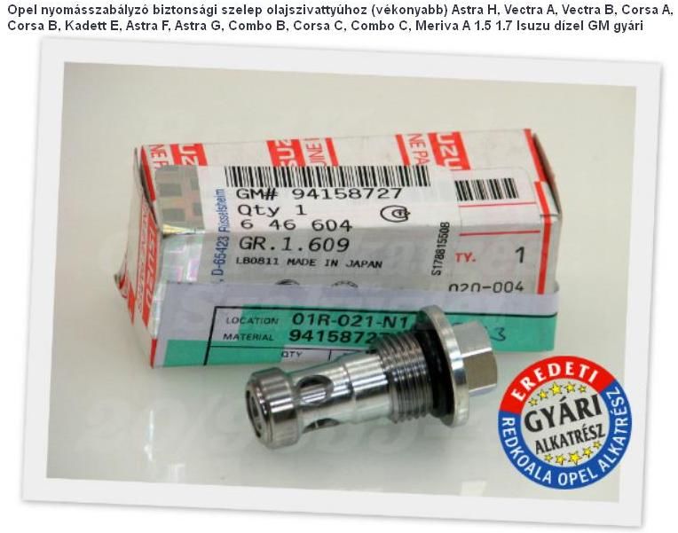

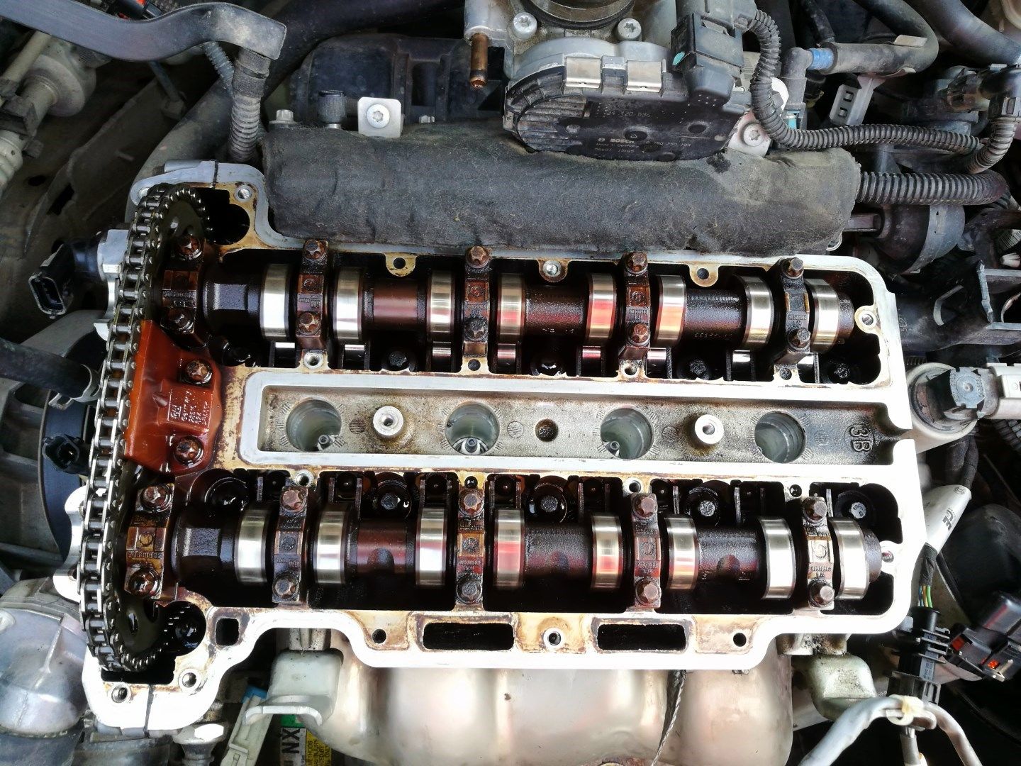

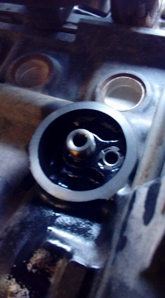

..."Csakhogy ne legyen hiányérzeted,neked csináltam:
Nagyon köszönöm a fáradozásodat ,sajnos csak egy baj van vele, hogy nem fedi a valóságot.
Megtévesztő lehet más számára..."El kell,hogy keserítselek,ugyanis amit leírtam, az utolsó szóig igaz.
Túlnyomásszelep ( olajnyomás szabályozó szelep) valóban van az olajszivattyú nyomóoldalán. Amikor túl nagy az olajnyomás, akkor nyit a szelep, és az olajnak egy része visszafolyik az olajteknőbe.
Így néz ki:[kép]".(I).Az utolsó képemen látszik , hogy az olaj szűrőbe felülről ömlik bele, ez biztosítja hogy a szűrő ne ürüljön ki. De mégse, mert a menetes csonkon keresztül ki ürülhet a főtengely csapágyak fele,(/I).."
Waze! Nem, nem, nem!!! Az olaj visszafolyását az olajszűrőben lévő visszafolyás gátló szelep nem engedi visszafolyni!! Ha ez nincs az olajszűrőben, mindegy honnan, milyen irányból ömlik bele, mivel nincs ami elzárja az olaj útját, az az olajteknőbe köt ki.
".(I).Szóval ha nem jelez szelepeket a szűrőben az nincs is.."
Ezt rém egyszerű ellenőrizni.Az olajcserét a szűrő kiszedésével kell kezdeni.Ha a kiszedéskor folyik az olaj a blokkból, (fog) akkor mégiscsak vannak benne szelepek.
Sok fórumtársnak fémházas olajszűrő kell a gépébe,de még senki nem kifogásolta,hogy nem jó,nem belevaló,stb, de ezekszerint mindenki kasu, mert a gyári követelményeknek megfelelő szűtőt tette bele, ami szerinted nem is jó, mert bla,bla,bla...De ha ennyire vágod a témát,

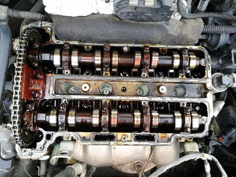

Nekem ugyanígy nèzett ki a motor belül, valszeg kimaradt efy olajcsere ès kb 3-4 èvig nemt a verda egy olajjal, az olajsáros trutyi be volt állva minden nem "használt" sarokban ès a kartergáz visszavezetès el volt dugulva a kocsonyás olajsártól. Szelepfedèl le, kitakarítottam ès kapott új tömítèst, olajkekhő le ès kipucol ès kapott új tömítèst! Azóta tiszta ès eltűnt a fekete olaj a blokkból! Amúgy a teknőben csak a fekete olaj volt, de az olajszivattyú szűrője tele volt kis göbökkel, ami nem ártott, hogy ki lett takarítva!
Tikakukac
No, hát szakszervizek, még jó, hogy vagytok. Szóval nem raknak fel vezérlés cserénél egy 1000 forintos új tömítést sem, főleg nem egy kicsit márkásabbat... óóóó, nem. Helyette megy a paszta mint a barom.
A TIS szerint ez egy 10 perces művelet. Meg tudok erősíteni, ha nagyon precíz valaki akkor sem több nyomatékolásokkal és szelepfedél kimosással sem 30 percnél. Viszont így csináltak nekem egy 3 órás munkát összesen, mert a hengerfej és a szelepfedél is tiszta paszta volt. Előírás szerint 2mm-es csíkot kell húzni a vezérlés fedele és a blokk találkozásánál, ami úgy 2-2cm-t jelent. Mindenki eldöntheti, hogy ez vajon milyen minőségi munka volt:
És tiszta retek minden ofc. Egy olajcsere tutira el volt kuffantva. Most azon agyalok kapjon de innentől mosót és ultra rövid olajcseréket vagy hengerfej le és teljes takarítás. Szóval ja. Ma megint a kontárok miatt ment el a fél napom.

Szia.
"Tegyük helyére a dolgokat. Kezdésnek egy kis olvasnivaló:[link]"
Na ez az
én is ebből gondoltam, hogy elméletileg minden olajszűrőben van visszafolyás gátló szelep.
Írtam is az olajdokinak a Hengst szűrő képét csatolva , de sajnos ez a kérdés még rajta is kifogott, mert nem válaszolt.
Amúgy túlnyomás szelep, hogy nincs az nem baj mert van a olajszűrő alatt a blokkban.
A menetes csonktól jobbra látható.
"Jelzi, fel is van téve a szűrő felépítése,de mivel a szűrő felépítése azonos,ezért nincs külön mindegyik tipushoz odabiggyesztve."
Egy precíz katalógusban minden benne van (Mann az). Ha kicsit elmerülsz benne és csak egy pár keresési feltételt adsz csak meg, láthatsz olyan szűrő típust, ami két visszafolyás gátló szeleppel rendelkezik, amúgy meg még azt is jelzi, hogy a bypass szelep nyitási nyomása mennyi. Szóval ha nem jelez szelepeket a szűrőben az nincs is. Ha nem hiszed, olajcserédkor vágd szét és megtudod
Inkább ugye az lenne itt a kérdés: Kell e egyáltalán? Nincs e az C14NZ-X14NZ motor rendszere úgy kialakítva hogy ne is keljen? Az utolsó képemen látszik , hogy az olaj szűrőbe felülről ömlik bele, ez biztosítja hogy a szűrő ne ürüljön ki. De mégse, mert a menetes csonkon keresztül ki ürülhet a főtengely csapágyak fele, ha meleg a motor és egy kicsit hígabb olajat használunk (Pld:5W40-est). Persze így már megszakad az olaj folytonosság és a szivattyú fele is vissza fog folyni ami a csőben van. A Szóval szerintem régen olyan szűrő anyagot (vastagabbat-sűrűbbet) használtak ami ezt meg akadályozta, meg persze az olajok is hígabbak manapság. Ezért már kell a visszafolyás gátló szelep, mert már olyan szűrőt és olajat se kapsz mint régen.
Ezért javasoltam ennek beszerzését. Ezzel aztán felcsavarható az előzőkben linkelt szűrő amiben benne levő szelep megfogja felezni az olajat a csatornákban. Az olajszivattyú felé lefolyó olaj, nagyobb súlya miatt le zárja a szelepet evvel meg akadályozva a főtengely felé való olajkiürülést is.
