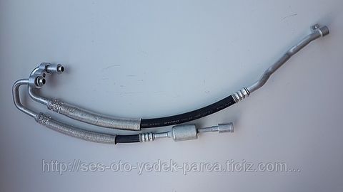

#81556480
mohabá, vagy bárki
Az alsó csőnek a pontos robbantott ábráját nem tudná valaki megmutatni valami PDF-ből ? Én nem találom az enyémek között. ( a klímahűtő felőli végénél. )
Az van hogy klímahűtő csere történt, és furcsállom , mert mintha mozogna a bele dugott cső egy minimálisan. Egy zeeger gyűrű és valami műanyag volt közte.
Mikor megvettem a kocsit, nem volt jó a klíma. Elvittem szervizbe, ahol nyomás próbázták és hallottam hogy sziszegett. Azt mondták nem tudják biztosra, de a klíma hűtő tuti szarul néz ki.Tegnap kicseréltem, aztán ma a régit megnyomattam és egyértelműen lyukas, elég rendesen. de jó lenne biztosra menni, ezzel a csatlakozással. Az új hűtőn itt nem volt tömítés, és a régin se.
