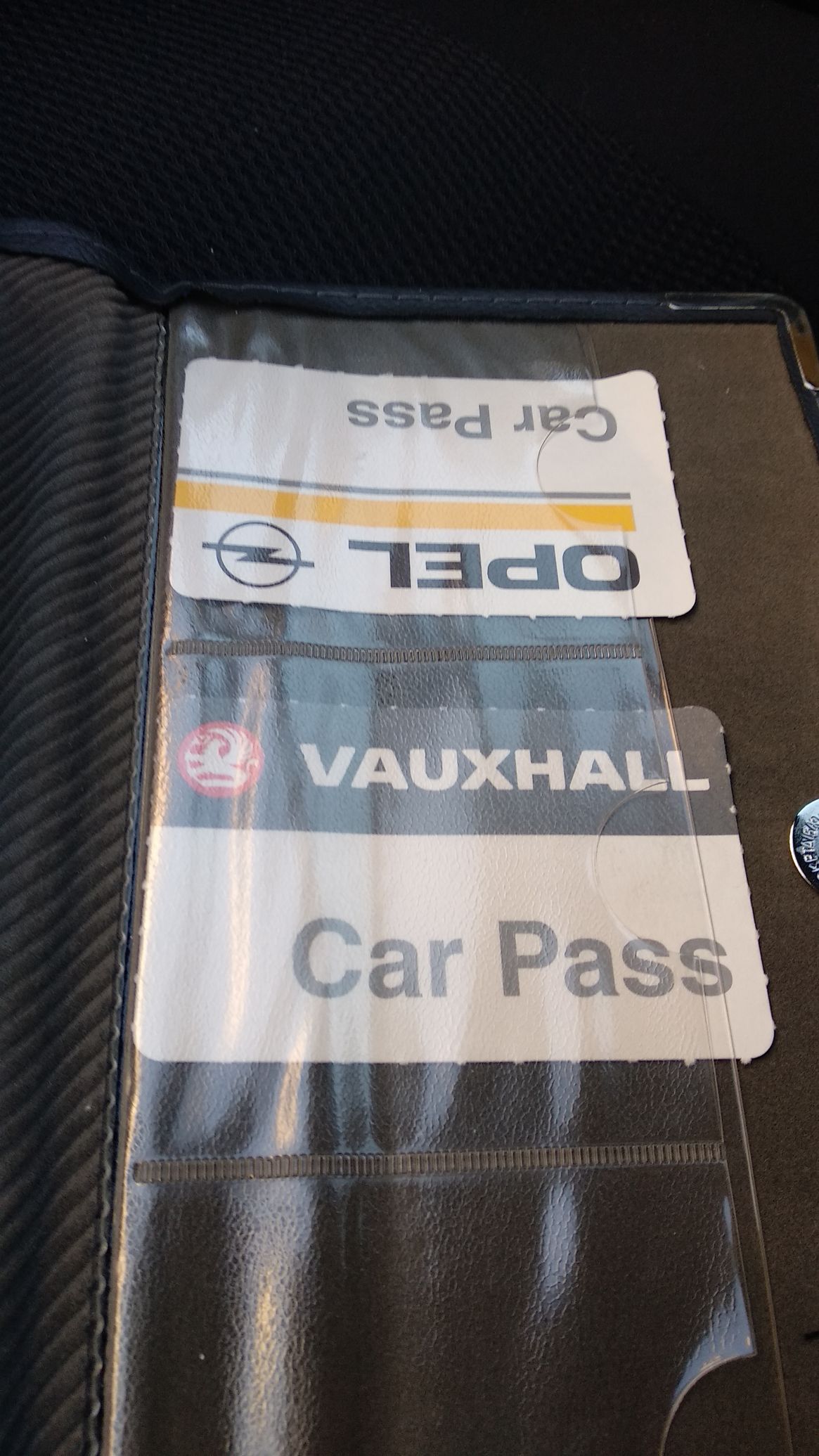

Megvan a carpass meg a kod.
Azt mondja az inges ember a pultnal, h masik autobol szarmazo kulcsot nem biztos, h fel lehet tanitani... A kulcsszáram jo, inditja az autot, az elektronikat kellene feltanitani, h nyissa-zarja az autot a taviranyito. -

Ma beszeltem a debreceni Opel Magocsával, 10e HUF.
Elozo gazda se tudja hol van. De a szervizfuzetben benne van a car assistant meg az ertekesito nevjegykartyaja is, csak ez nincs meg... -

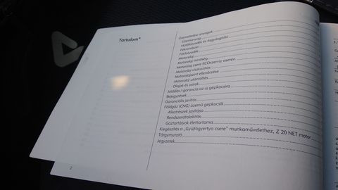

Sracok: a szervizfuzet 1. es 2. oldalan mi van? Nekem az hianyzik, 3.-al kezdodik, ami a tartalom...
Es nem talalom a carpass-t sem... Ahhoz gondolom az Opelen keresztul jutok hozza. Mi penz az manapsag? -
