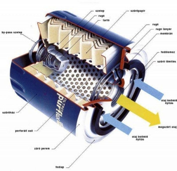

Tegyük helyére a dolgokat. Kezdésnek egy kis olvasnivaló:[link]
Ebből kiderül,hogy a MANN gyárt szűrőket a GM-csoportnaknak, VW-csoportnak, stb.
"... A Mann W 712/75-ben is semmi szelep nincs mert katalógusában sem jelzi..."
Jelzi, fel is van téve a szűrő felépítése,de mivel a szűrő felépítése azonos,ezért nincs külön mindegyik tipushoz odabiggyesztve.
Az utolsó olajcserekor, a gyári helyett MANN-t tettem bele.[kép] Természetesen tökéletesen teszi a dolgát.
Ha a MANN katalógusát figyelmesebben megnézed, rádöbbensz,hogy az összes opelba,a W712/75 szűrőt dobja, aminek a menete M18X1.5 mm.Az összes opelnek ilyen a menete,minden benne van a szűrőben aminek benne kell lenni.
Te kinéztél egy szűrőt, ami tök ua mint az opelé,csupán annyi a különbség, hogy a szűrőben lévő menet nem M18X1,5mm, hanem 3/4-16UNF.Az ilyen menetű szűrők a VW-k be, Audi-k ba, Seat-ok ba valók.(lásd katalógus)
Neked csak annyi a dolgod,hogy veszel egy MANN W712/75 szűrőt "oszt kész"
Csakhogy ne legyen hiányérzeted,neked csináltam:

Szia
"Ezt ki mondta?
Hát senki, de a Hengst H90W03-as meg a Alco SP935-ben biztos hogy nincs, csak maga a szűrő. Mert azokat szétszedtem . A Mann W 712/75-ben is semmi szelep nincs mert katalógusában sem jelzi.
Szóval azt mondod, hogy a gyári Opel szűrőben van visszafolyásgátló szelep? Mert akkor az adapter esztergályos munkáját meg spórolhatnám. -
mohabá 007
"....Az a probléma hogy az F astra olajszűrőjében nincs "Visszaáramlás gátló szelep" se "Megkerülő szelep"..."
Ezt ki mondta?
Rosszul tudod,mert mindkettő van.
A C14NZ, X14NZ motorokba ilyen olajszűrő kell
Az olajszűrő felépítése, -

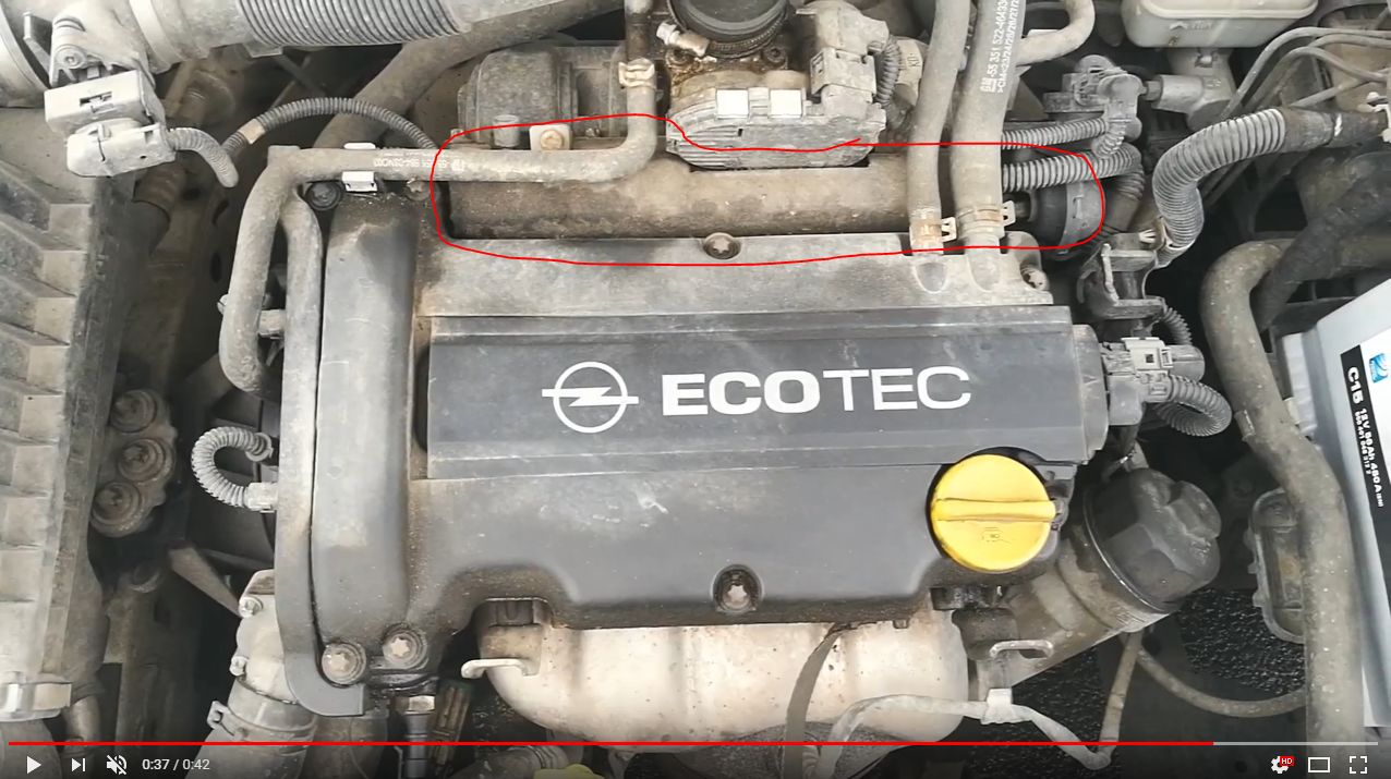

#85146
Ne érts félre, nem forintoskodni akarok, de egyrészt olyat nem akarok javíttatni, ami nem romlott el, másrészt ami elromlott, azt viszont jobb lenne egy körben megcsináltatni, nehogy utána a maradék rossz elrontsa az új alkatrészeket vagy nagyobb kárt okozzon.
Próbáltam alaposan utánajárni a dolgkonak, és egy valami feltűnt: a maszek szerelő és a netes fórumok szerint is a vezérlés cserénél a vízpumpát is cserélni kell, ez viszont a szervíz árajánlatában nem szerepel, pedig tételesen fel van sorolva minden. Szerinted ez így jó?
Másrészt, mivel nekem nem áll rá a fülem, neked viszont igen, ha tudnál rám szánni még két percet, azt nagyon megköszönném. Csináltam két felvételt, az egyik a beltérből, hatvanas tempónál, felhúzott ablakokkal, a másik pedig közvetlenül a motortér 40 km után (nem mintha bármi különbség lenne a hangjában hideg és meleg állapotban), hátha valamit kiszúrsz.https://www.youtube.com/watch?v=8ULaMG_jeVA
https://www.youtube.com/watch?v=HEkQH984z4g
