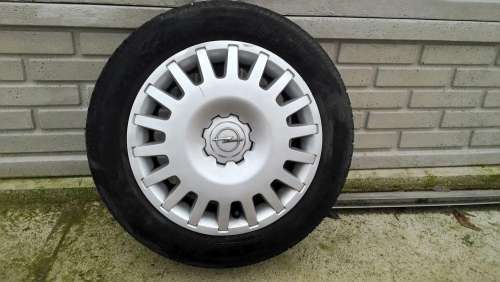

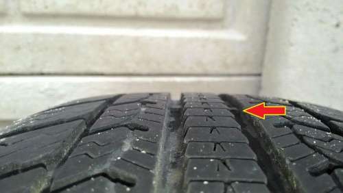

Sikerült akkor majd egy hét alatt feljutnom a padlásra és lehoznom az Astra kerekeket. Akkor még egyszer: 110x5 osztókörű korrózió mentes lemezfelnin, 15"-ös Kleber Krisalp téli gumi szett újszerű gyári dísztárcsákkal (ezek majd 30 ezer). A gumik egy autókölcsönzős barátomtól vannak, tartalék kerekek voltak, előtte nem voltak kocsin, fóliába csomagolva álltak a raktárban. Utána én két szezont használtam! Itteni Opeles cimbiknek 30 ezer, idegeneknek 40 ezer.
Csináltam képeket is:A kopásjelzőt megjelöltem:
Adok hozzá egy szett gyári gumiszőnyeget is:
