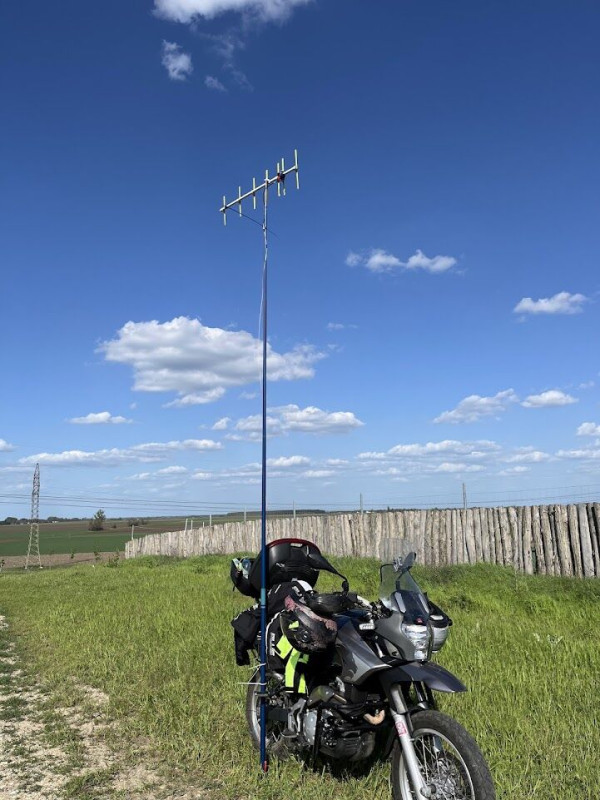

Ha jól értem, akkor MÁV-os frekiken használnád. Ezek az antennák a VHF és UHF amatőr sávra vannak hangolva, ami 145 és 435 MHz környékén vannak. A MÁV frekik viszont 150-160 és 458 környékén vannak többnyire. Az antenna ezen a frekvencián már nagyon rosszul rezonál, és valószínűleg az SWR is magas, ami károsíthatja a rádiódat.
Én a helyedben vennék egy 771-es antennát, mondjuk egy Retevis RHD-771-et, és NanoVNA segítségével vágással behangolnám 458-ra. Tökéletes nem lesz, de jelentős javulást hozhat. -

500-1500 m jó lenne.
Hordozhatósága miatt, most egy kisebb SF20-as antennát használok a Quansheng UV-K5-el, ezzel 200-300m-re hallanak is, de 500m-en túl, már nem hall a torony a mozdonyból.

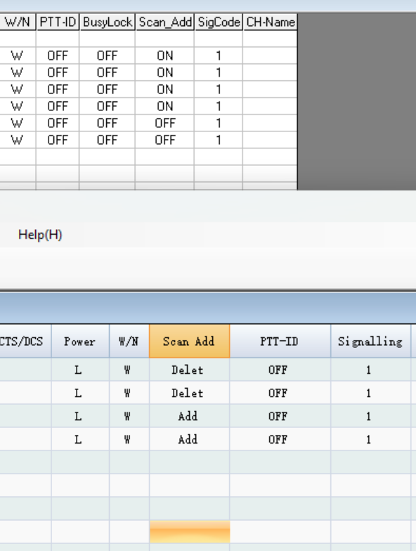

Egy gyors kérdést szeretnék feltenni. Radtel rt-920. Vannak csatornák, ahol a zöld vétel led világít, scan megáll, jelerősség nem mutat semmit, de nincs adás. Ennek mi az oka?

A CPS-ben sajnos nem találtam ilyen funkciót, az address book-ot megnyitva csak olyan lehetőség volt, hogy kézzel beírni a CSV formátumba az ablakba, 2 gomb volt összesen:
-"Import CSV" be lehetett importálni kész CSV-t
-"Writing", vagyis rádóba írás.
A gyári listát nem tudtam kiolvasni és elmenteni sajnos, nem tudta a CPS. A radioid oldaláról töltöttem le egy frisset, ami tartalmazza az összes DMR ID-t, hívójelet, országot, várost, régiót esetleg, aki megadta regisztrációkor.
