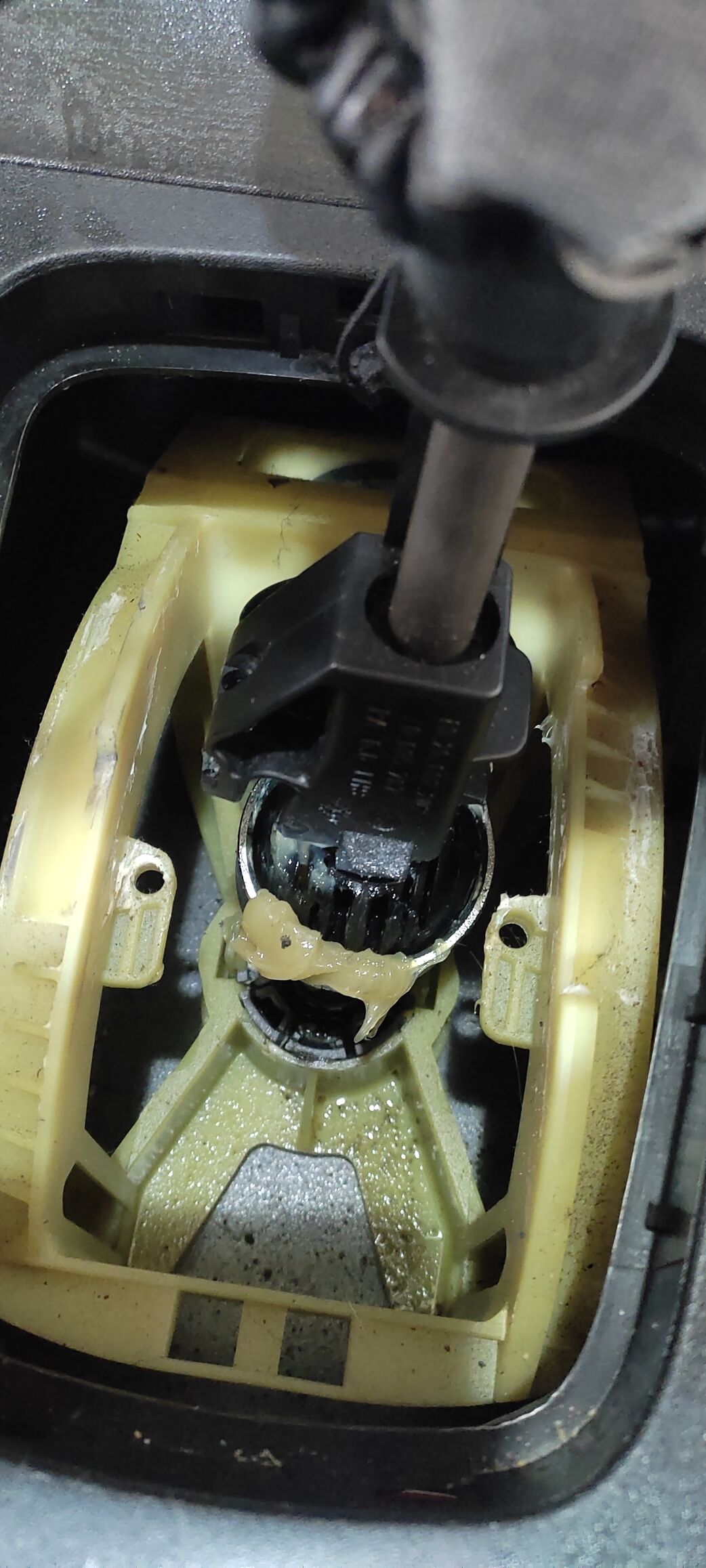

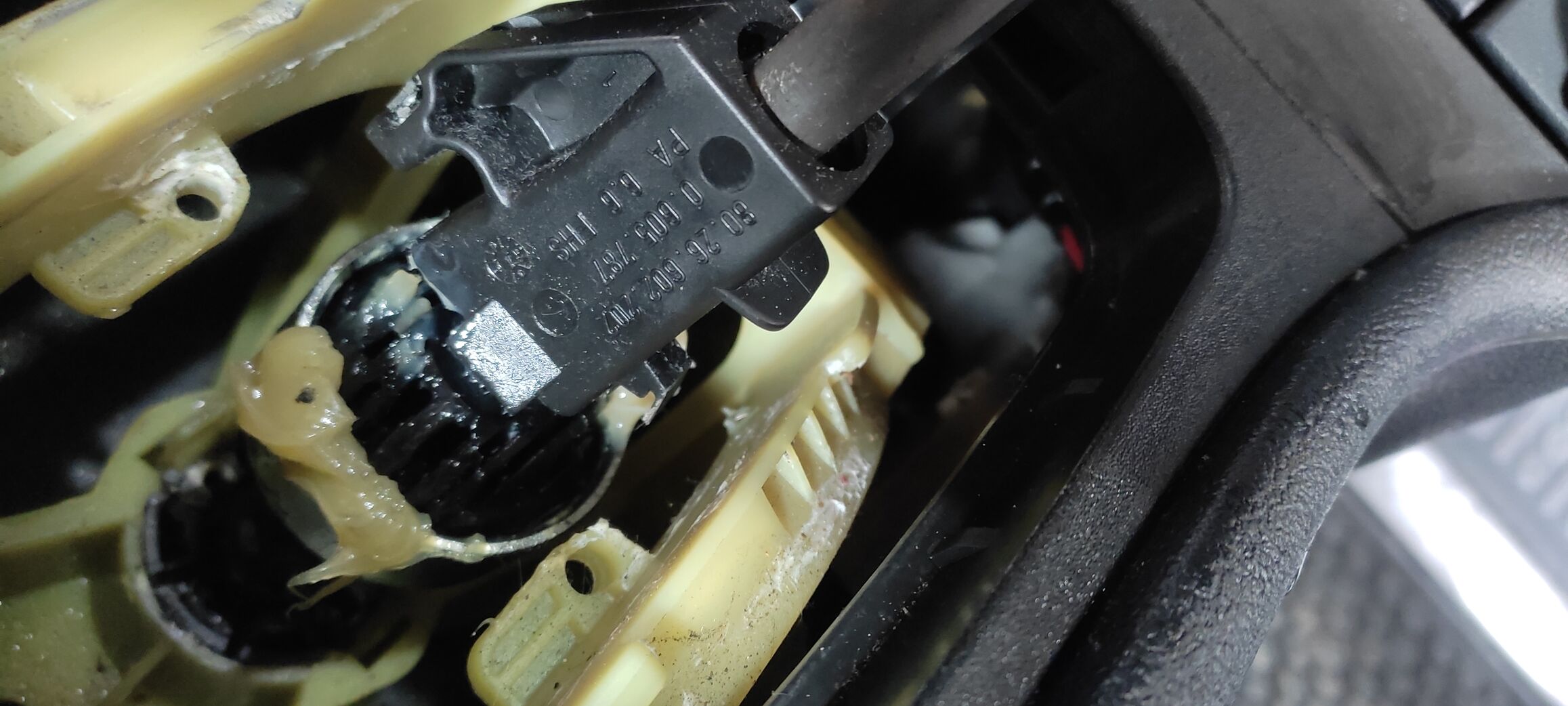

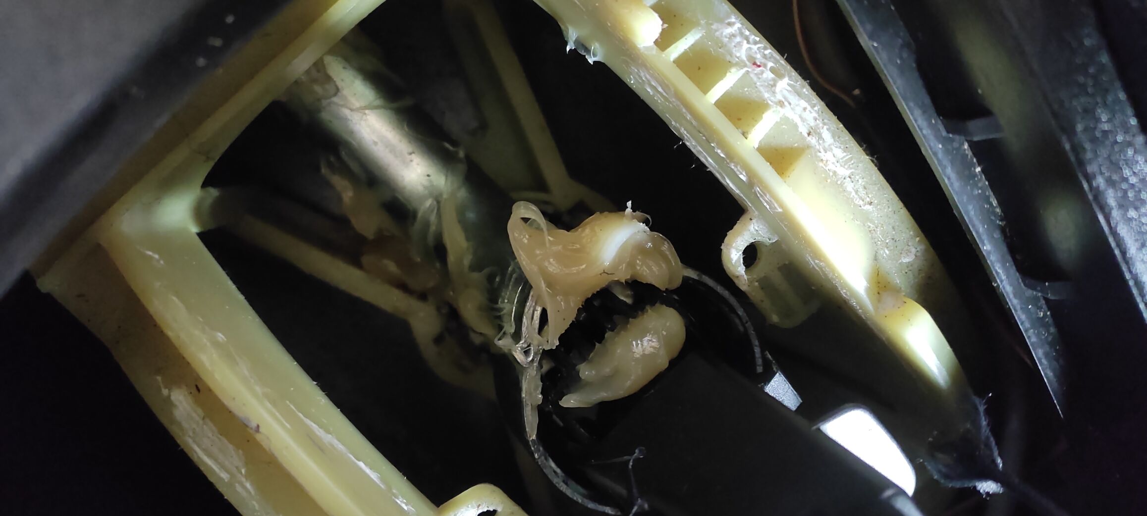

Adott egy F13-as váltó. Mivel műanyag kulisszán lévő gömb (ami szintén műanyag vagy bakelit) a fémben mozog, és van benne 100 ezer km, ezért kicsit lötyög. Milyen megoldásokkal orvosolható? Zsugorcsövet megoldásról tudok, de ott műanyag/műanyag találkozik (Pisti szerel - YT). F23-hoz láttam javító készletet, de ehhez nem.

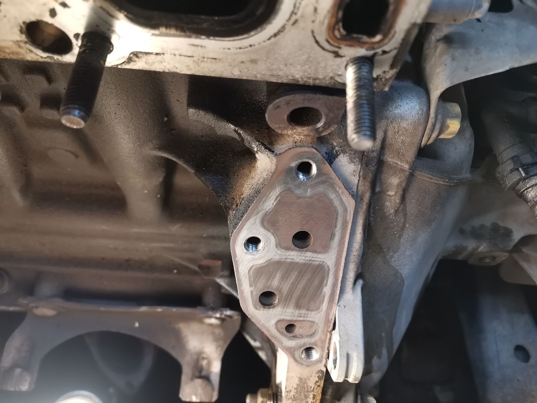

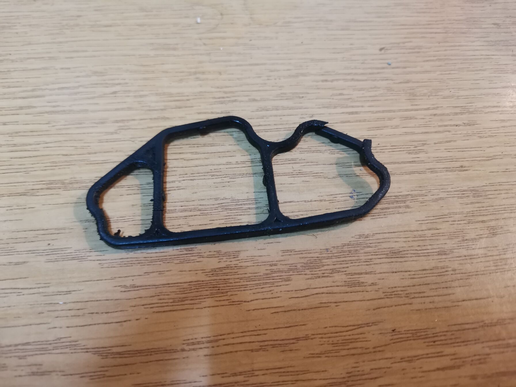

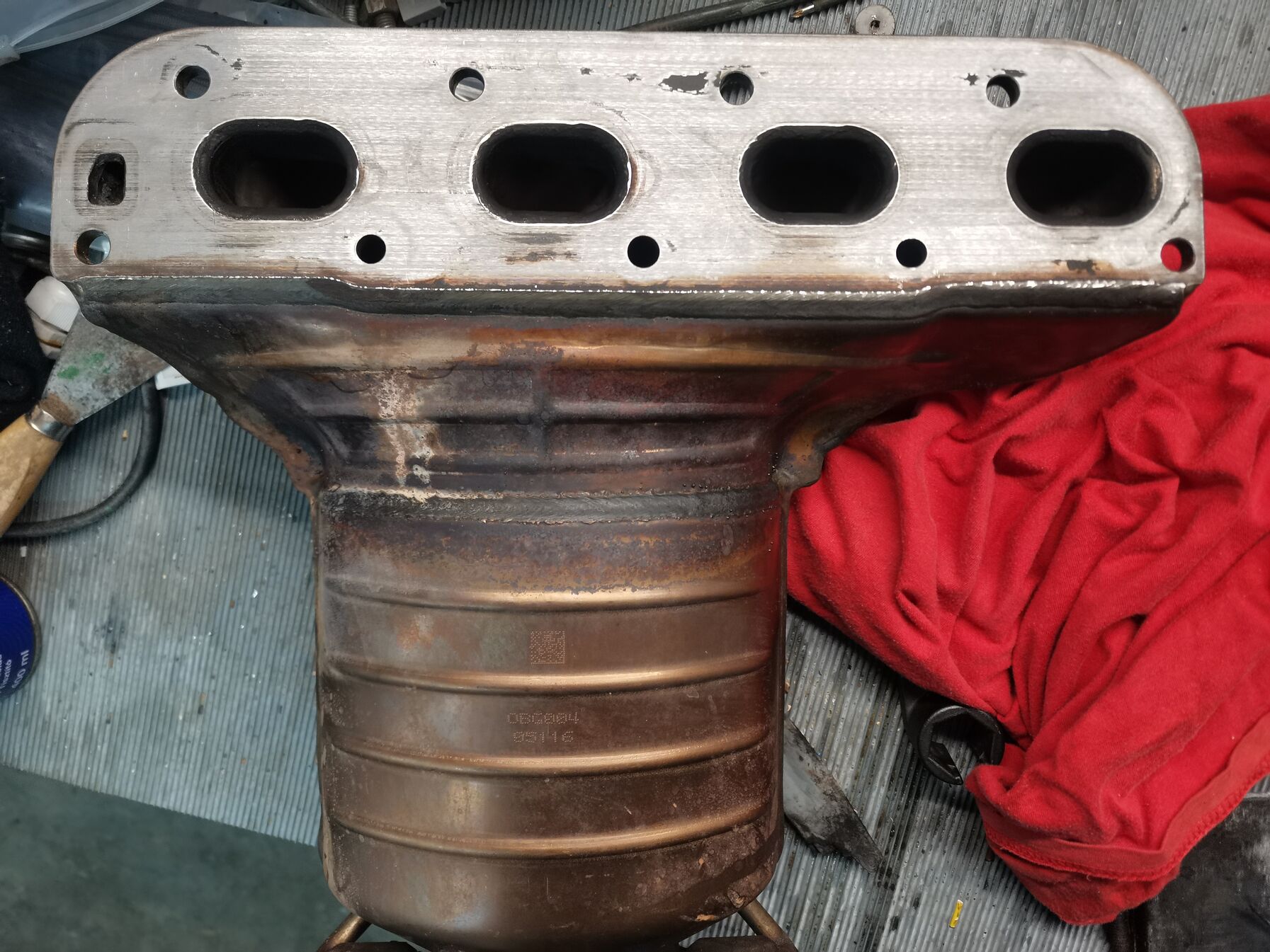

Short story hogyan lesz a papíron ezer forintos anyagköltséges melóból lazán 100k-s számla ha szerelőhöz mész.
Adott az öreg Z14XEP. Meglepő, de van rajta olajszűrő. Ami egy házban csücsül mivel cartridge jellegű. Ez a ház egy cuki tömítés segítségével nyeri el integritását a környezetétől. Ez újonnan Opel/GM verzióban is megáll 1300 forint alatt, ha Elringet veszel ami gyanúsan a gyári is, nincs egy ezres sem.
Ez, mivel az ívet kapja ám a blokk oldalán rendesen szeret kikeményedni és folyni. Rá az első motortartó bakra, ami így főleg gyorsan KO-ra rakja magát.
Semmi gond, gondolod, kicseréled. És itt indul a mókavonat. A csodamérnökök úgy csinálták meg a rögzítést, hogy ne férj hozzá a belső 2 csavarhoz. Ergo, le kell venni a leömlőt. De mivel a leömlő egyben van a katival, így keletkezik egy hombár nagy savanyúságos hordó kicsit meglapítva, amit ki kéne szedni a kocsiból. Ehhez lekapod a csavarokat körben egy tonna csavarlazítóval, majd egy vékonyított dugóval megpróbálod anélkül kiszedni a belső 3 csavart, hogy ne tépd bele a hengerfejbe egyiket sem, különben a sztori ennyi volt, veheted le az egész egész felső motort A-tól Z-ig kb. mert abba a furatba semmi más eszköz nem fér be. Ha mákod van akkor nem nyalódik el az anya, max a tőcsavart is kitekeri a fejből (fogja). Ja igen, minden anya csere és a gázosabb tőcsavarok is ofc. Tegyük fel kiszenvedted őket. Kivennéd ezt a nagy bunkó tömböt onnan. Alul még oldd el a kipufigót, fent lambda ki, aztán rájössz, hogy a klímakompresszortól nem fog kiférni sehogy. Úgyhogy hosszbordás szíj le, klíma 3 csavarja ki (útban van az egyik klímacső is). Ezután ki bírod szenvedni a katit. Utána 3 belső torx és lent is a ház.Indulhat a mosoda, blokkot egy liter Brigéciolban eltakarítod, megpróbálod csiszolókővel kicsit lekapni a sorját a katiról, kimosod a sok szemetet az olajszűrő házából, majd az egészet visszafele megcsinálod, nyilván mindenhez új tömítés és ahol lehet anya-csavar is új.
Na ez az egész végül 10k anyag lett és 6 munkaóra.

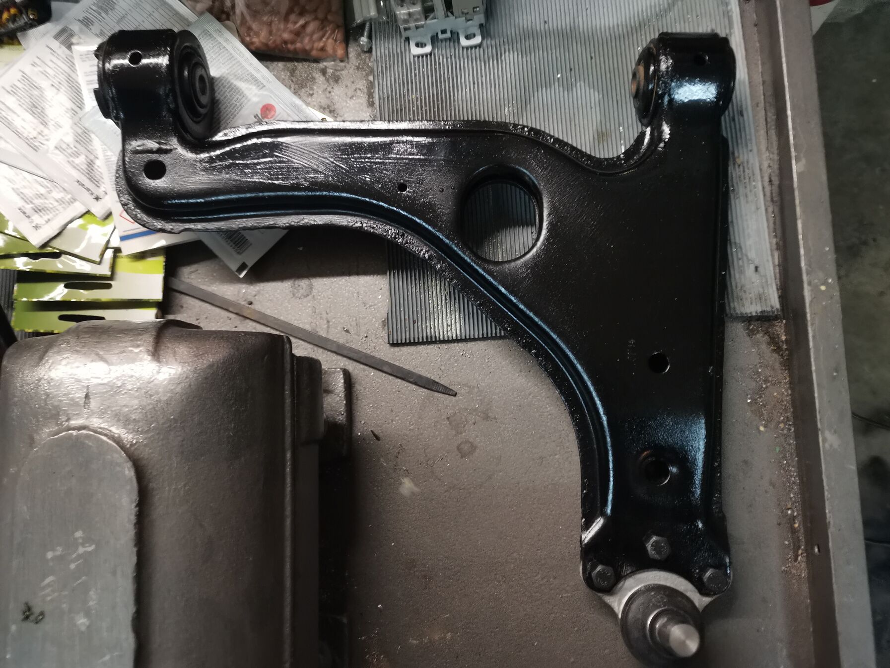

Ja és bónuszban, ha valakinek már szegecselt a lengőkarja, de csaj gömbfejet akar cserélni, ne tegye. Egész jó állványos fúróval és jó flexelő skillekkel a 2 lengőkar megcsinálása 4 óra volt. A videókon mikor a pali csak úgy lefúrja és kiesik a helyéről
hát nagyon nem. Valóságban mindkét oldalon totál le kellett fúrni és flexelni a szegecseket, majd kettéfeszítve a végét egy vésővel kicsit benyúlni aztán mehet a szomszédszomorító ultravékony tárcsával és magát a szegecset is el kell vágni a gömbfej síkján óvatosan és utána fogod tudni kiszedni.

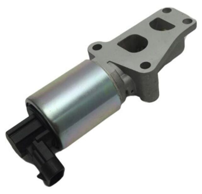

Tikakukac #102410 üzenetére
Lerakódás egyáltalán nem volt benne csak egy vékony korom réteg a színe kedvéért, én is csodálkoztam, azt hittem, hogy a korom be lesz állva benne, de hálisten nem. A feleségem 25km-re jár dolgozni vele, mindig extrát tankol, jellemzően 7 liter körül eszik, télen pár decivel többet, nyáron kevesebbet. 290e km van jelenleg az autóban, de 18 éves korára még teljesen vállalható, mondhatni jól is megy!
Mióta nálunk van(4 éve) volt rá költve, gyújtótrafó, összes vízcső, vezérlés, 10ezrenként olajok és szűrők, tömítések, első futómű kompletten, fékek, alvázvédelem. Ami következne az a twinport szívósor, kuplung, jobbos sárvédő(még türhető, de egy színazonos, rozsda mentes példányra beneveznék).
Öreg autó, de jól működik. -
#24845312
diablo1984 #102409 üzenetére
Nekem a 24 éves B Vectrán (X20XEV) is még gyári az EGR. Egyszer vettem ki megtisztítani, de mivel nem volt rajta semmi lerakódás, ezért ment is vissza a helyére tisztítás nélkül. Valójában azt se tudom, hogy működik-e, csak ott van. Van rajta egy vákumcső, ha lehúzom, nem oszt nem szoroz, semmi változást nem venni észre az autó működésén. Hibakódot sem dob ilyenkor. (Hibakód csak akkor van, ha az elektromos csatlakozót húzom le róla.)
Hát igen, az én autóm sajna városi verda, ritkán jutok ki vele innen, de olyankor azért ki van kormolva.
Kapott végül új egr-t, bár erős a gyanú, h a gyári meg menthető, úgyhogy elraktam és ha lesz időm, rendesen kipucolom. De nagyon baba lett, a termosztát csere is segített, most stabilan 105-108 fok a víz, még a fűtés is durvább lettSajna a toronycsapágy csere egyben telo csere is lett, mert a csavarok nem engedtek... De most ok a verda eddig.
Tikakukac
Ha lerakódás mentes az zseni. Az akkor erősen pályás kocsi.
