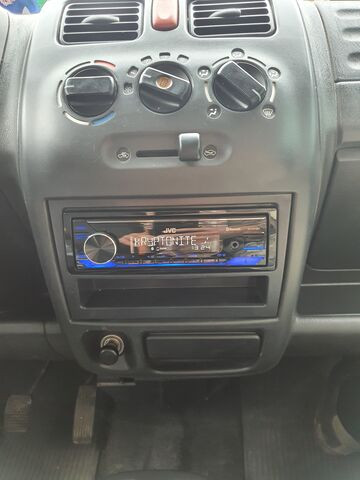

Jól mondod, a mienkben 1 DIN-es van. Szétszedni még nem álltam neki. Remélem könnyű megcsinálni a cserét. -

Ezek az autórádiók mennyire szabványosak méretben és csatlakozásban? Már próbáltam keresgélni a neten, de eddig nem nagyon találtam laikusoknak szóló leírást róla.

Nemrég vettünk egy Agila A-t és szeretnénk kicserélni benne a rádiót. Jelenleg egy JVC KD-G402 van benne. Ehelyett vennénk olyat, amin van USB csatlakozó és támogatja a Bluetooth-t. Tudnátok ajánlani néhányat? Nem értünk az autókhoz, ezért is kérdezek itt. Előre is köszönöm a segítséget!
