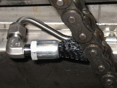

Cégünknél több gépnél is van automata lánc olajzás. Itt a láncra nem csepegtetik az olajat, hanem egy gyengébb drótkefe -szerű kis végződése van, ami hozzáér a lánchoz. Egyenletesen oszlik el az olaj és szép, tiszta a lánc (ugye folyamatosan hozzá ér, súrolja). Ilyen kis kefét sztem tudnának nekem adni a műszakiak.
A kérdésem az, hogy motornál ez okozhat e gondot? A láncra gondolok, mivel itt sokkal gyorsabban megy a lánc. Megkopna hamarabb? -

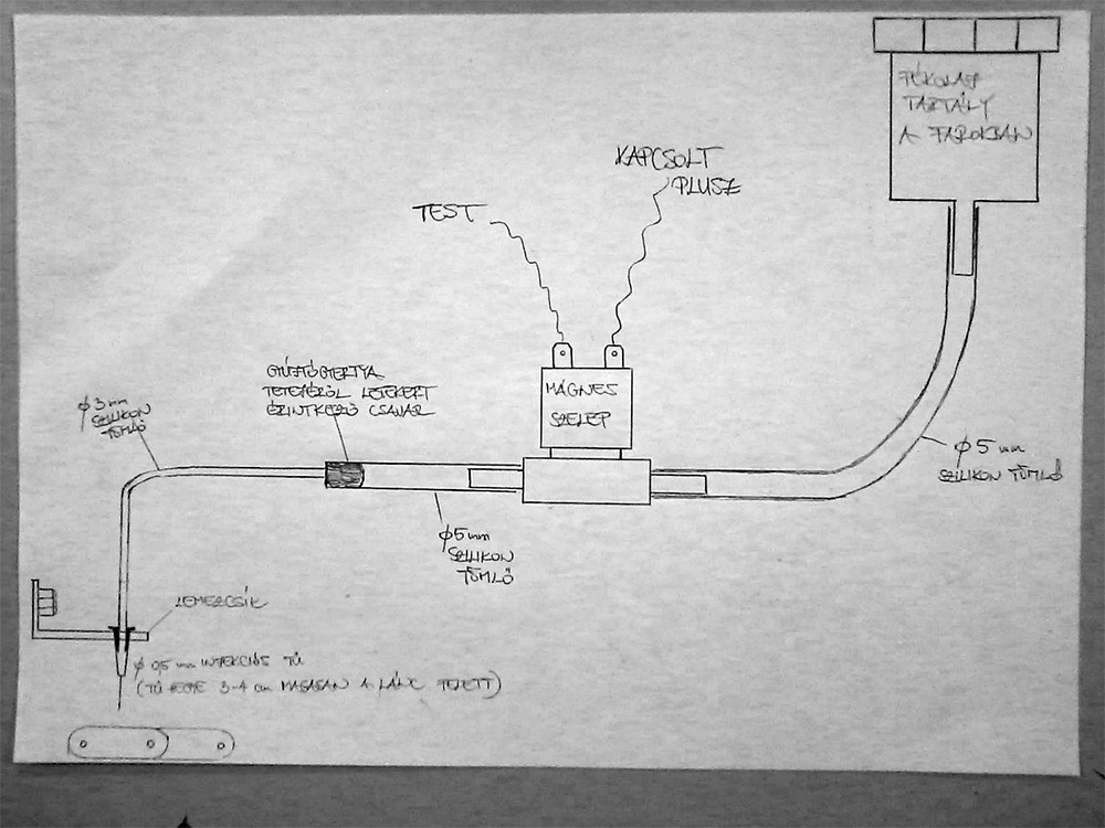

Igen az sem egy vészes árú megoldás (szintén kis csappal például). Én például az automatizmust nem erőltetném, mert plusz egy dolog ami elromolhat. Meg aztán (és itt jön a szubjektív rész) szerintem más sűrűséggel kell adagolni esőben, meg 40 fokos melegben. Jobb szeretem az ilyen dolgokat én "irányítani".Én tuti azt csinálnám, hogy vennék egy akármilyen kis tartályt (féktartály, esztergált valami, vagy bármilyen kis tartály). Ezt rákötném egy a kormányra felfogatott "szívató gombára" (ugye ezen csak nyomásra (vákumra) folyik át a cucc, vagy ha megnyomod. Mivel itt csak az utolsó állna fenn, így feleslegesen nem folyna belőle az olaj. Ehhez még jön 1,5 méter vékony cső és készen is van az ember...
Összeraktam egy műszaki szakrajzot:
Bogyó bá'
