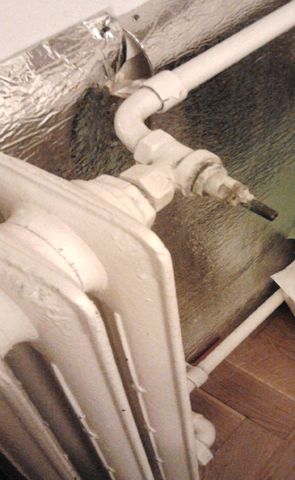

(#67753) kasza blanka válasza kasza blanka (#67732) üzenetére
kasza blanka

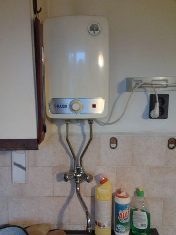

Ő lenne az amúgy. Ez 5 vagy 10 l-es? Vki meg tudja mondani így szemre?
Ha lecserélem, akkor Hajduból ZF vagy FT lenne jobb?
Másik:

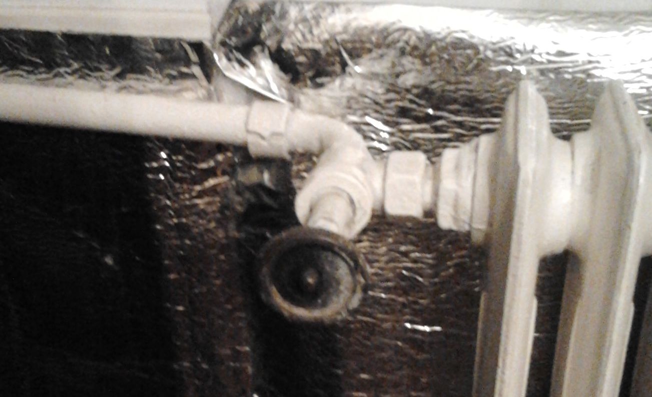

Ezeket a radiátorszelepeket le lehet cserélni komolyabb meló nélkül (tehát csak csere, semmi vágás, reszelés, hegesztés mittudomén) új, termosztatikus szelepekre? Vagy maradjon erre a télre így, ha működik, mert idén már nem nagyon lenne időnk egy komplett radiátorcserének nekiállni.
Köszi

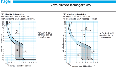

A kioldási áramban, túláram tűrésben van a külömbség.
A B típusú a normál, a C típusút lomhának is hívják.
Példaként vegyük a 16A megszakítót. B karakterisztikájú megszakító esetén 20 amper terhelés esetén azonnal leold. A C karakterisztikájú megszakító a 20 ampert másodperceken keresztül is elviseli. Lényegesen nagyobb áramra persze azonnal leold, ha nem zárlatról van szó. Zárlatot csak akkor képes megszakítani, ha a zárlati áram megszakítási képessége nagyobb, mint a keletkezett zárlati áram.
Egy átlagos lakásban semmi szükség a C típusúra, de a célnak megfelelő, ha nincs B, a C is tökéletes.
Alapvetően a C-t a villanymotorok miatt találták ki. A villanymotor, amikor elindul, a névleges áramánál lényegesen többet vesz fel.

A túláramra leoldás (termikus védelem) ugyanaz, a zárlati áram (impulzus) kioldása lomha vagy gyors.

Nagyot tévedsz, kérlek ha valamit kijelentesz, akkor azt úgy tedd, hogy meg is alapoztad.

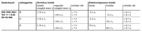

A kismegszakító a tartós túlterhelést egy bimetál segítségével kapcsolja le (hő kioldás). A kioldás időtartalma függ az átfolyó áram nagyságától. Zárlat esetén egy elektromágnes oldja ki a kapcsolót (elektromágneses kioldás), amelyekre pontos idő korlátok érvényesek.
3 fő csoportba soroljuk kioldási karakterisztikájuk szerint: B, C, D jelleggörbe. A jelleggörbék meghatározott környezeti hőmérséklet esetén érvényesek. Az elektromágneses zárlati kioldó késleltetés nélkül működik mindegyik típusnál.

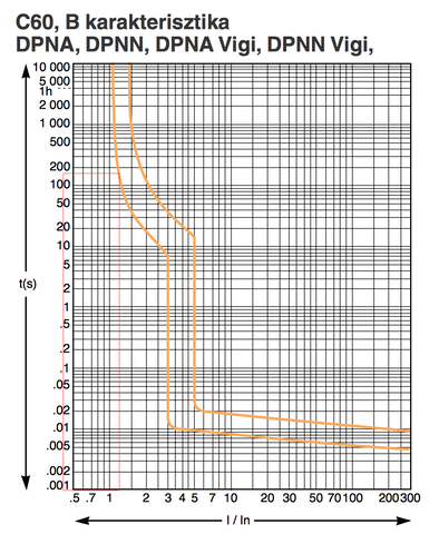

Kedves sketchifun Fero02 és hasonlóan gondolkodók.
Nem tudom, mikor neveztek ki ingyenes szakmai oktatónak, de legyen.
Ingyenes oktatásunk következik
itt egy hosszú pdf
Lehet értelmezni a grafikon, gyengébbek kedvéért táblázat is van alatta.

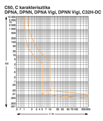

a B C D jelleggörbék eltérése 3-5-10x In felett jön képbe, 1,5 In esetén pontosan ugyanaz a leoldási idő minden jelleggörbe esetén.
a 16A-hez a 20A mindössze 1,3 In tehát bőven tök ugyanannyi kb 20perc után fog leoldani mind
Kéretik megcáfolni autentikus forrásból. pl rajzol be jelleggörbén az eltérést.

annyiban fogalmaztam rossul, hogy az impulzus túláram mmellé odatettem a zárlati szót, igen, zárlatra ÉS termikus tóláramra ugyanaz a leoldás, az impulzus túláram a különbség, ami a motor indítás elviseléséhez kell

"Egy átlagos porszívó teljesítménye 1600W, az indulásnál felvett teljesítménye nem éri el a 2300W-ot. Tehát, 16A biztosítás esetén 10A-ig kúszik fel az indulási áram."
az 1600W porszívó 1cosfi esetén közel 7A-t vesz fel, de amotor 0,6-0,7 nem? ez indításkor lehet 20A is max 1mp-ig
de ezt nem értem: 16A biztosítás esetén 10A-ig kúszik fel az indulási áram
150Abiztosítás esetén is 20A lesz meg 20A esetén is 20A lesz meg 16A esetén is 20A lesz
Mit akartál ezzel mondani?

(#67777) kasza blanka válasza kasza blanka (#67753) üzenetére
kasza blanka
valaki a radiátorosra?
pjen
A radiátor szelepek simán cserélhetőek,én a bojlert is cserélném,lehet mire vizkő teleníted,nem marad fala.

(#67782) AndrewBlase válasza kasza blanka (#67753) üzenetére
AndrewBlase
Szemre 5 literes.. van benne egy kis hőellenállás (sose tudom a nevét ), az szokott benne elfáradni. 100 Ft-os tétel a cseréje, ha megoldod magad.
Én a mienkben már 3-4× cseréltem, és gond nélkül üzemel.

gerisz23
Fűtőszál,5-10000 Ftból javítható

Mimdemellett igen szép lenne, ha 20 perc lenne egy leoldási idő. A kismegszakítók elsősorban vezeték védelemre szolgálnak. Az érték, amit kiragadtál, hogy azonos áramra, amely a megszakítóra írt áramnál nagyobb, mekkora idő alatt old le. Ha a B10 12-13A terhelésre egy másodperc alatt leold, akkor a C10 elviseli 20 percig? Ezt hogyan számoltad ki?
Nem az én bajom, ha sem nem tanultad, sem nem érted, de még egy grafikont sem tudsz leolvasni, és egy táblázatot sem értelmezel.
De tessék, másik forrás, gyári prosi megteszi?
mutatok, hátha megérted
Berajzoltam a B tipuson (ugyanez az érték jön ki a C-n is) hogy 1,3 In esetén minimum 150s a tartási idő, de ez a sáv legalsó értéke, a sáv teteje a >1h ennél az értéknél
Amit láthatsz, hogy a különbség a B és C közt csak középen a kis töréses szakasznál van, hogy 3xIn vagy 5xIn okozza a 2s leoldást. Mind a termikus tóláram, mind a zárlati áram görbe kvázi egymásra helyezhető szellemképen.
B, C és D karakterisztikák az
MSZ EN 60 898 szabvány szerint
A mágneses kioldó mûködési tartománya a következõ:
c B karakterisztika, 3 In és 5 In között
c C karakterisztika, 5 In és 10 In között
c D karakterisztika, 10 In és 14 In között
A görbék a termikus kioldási határokat
ábrázolják hidegen, terhelt pólusokkal, t(s) valamint az elektromágneses kioldási
határokat, két terhelt pólussal.
amúgy a "belinkelek egy valamilyen pdf-et" az egy konkrét, HAGER adatlap.
Itt a tábla, sajnálom ha az írott szöveget sem érted:
Segítek, a B C D tipusok MINDEGYIKE ugyanazzal a tulajdonsággal rendelkezik, 1,13 In esetén több mint egy óráig kitart ez 16A esetén 18A áam, de 1,45 In esetén is csak "kevesebb mint egy óra" a szabványos leoldás, ami azt jelenti, hogy jó az eszköz, ha a 16A megszakító 23,2Aesetén 50 percig nem old le. NEM ROSSZ, érted?
Az is leolvasható, hogy a B kismegszakító 3xIn esetén minimum 0,1s-ig nem old le, 5x In esetén meg 0,1s-en belül leold.
Na ez tolódik ki 5xin-10xIn illetve 10xIn-20xIn közti sávokra
amúgy gyengébbek kedvéért itt még fel is iratozták a grafikont, 1-2-3-4 pontokkal jelölve a táblázat adatait.
Egyébként ha van még kérdésed, szívesen válaszolok, de önjelölt "láttam már vezetéket, és a szomszédnál is tettem be megszakítót" emberek nem biztos hogy előre viszik a topikot.
Ja, ha nagyon érdekel, ez a papír nem azt mondja, hogy nem értek hozzá
Kell a többi papírom is? a villanyszerelő szakma kiváló tanulója, vagy az ÉV mérős? vagy valami még?
Részemről lezártam, szakmai dolgokról szakmai kollégákkal szoktam beszélgetni.
