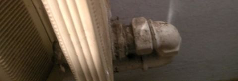

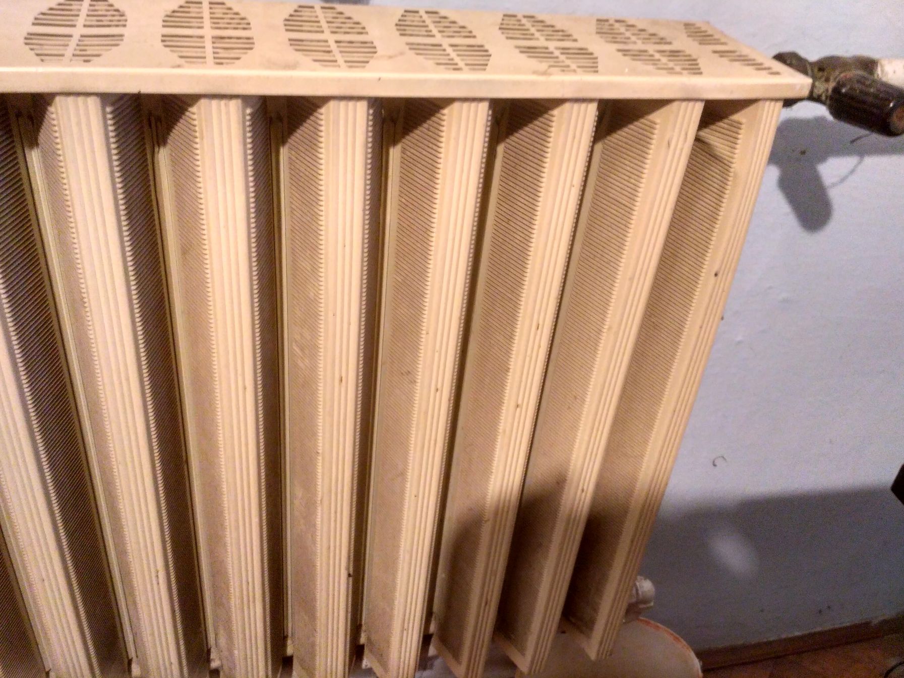

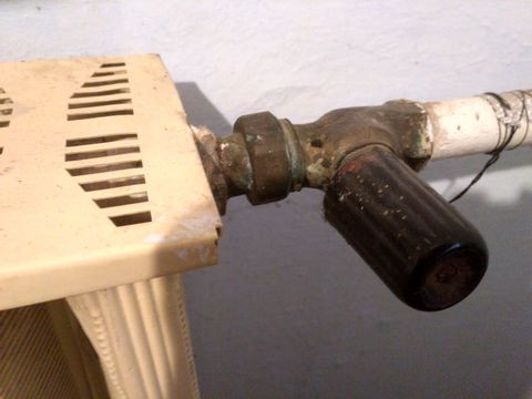

Robinhofan
Szevasztok!
Szeretném egy régi lakás fűtését megjavítani, sajnos kb 20+ évig nem volt karbantartva -kitisztítva. A gond a radiátorokkal van, van egy ami el van törve és csöpög, oda beszereztem már egy másikat, viszont nekem kéne megoldanom, mivel szakemberekre nem tudunk jelenleg költeni pénzt.(édesanyám egyedül él a házban, én csak 3-4 hetente járok haza)
Gáz illetve vegyestüzelésü kazánjaink vannak, és gravitációs a fűtési rendszer, van a padláson egy nyitott tágulási tartály. Nagyon régen volt egy keringető szivattyú is de az elromlott, azóta anélkül működik, és csak a radiátorok felső része melegedett, az alsó csövek csak langyosak azóta.
A lyukas radiátoron kívül van pár ami nem melegít rendesen, csak kb a radiátor teteje meleg, szerintem el van vízkövesedve, ezért sok szobában télen több napos fűtés után se megy 15 fok fölé a hőmérséklet(a többiben jelenleg még jó).
A kérdésem az volna, hogy ha leszerelem a radiátorokat, kitisztítom, vissza rakom őket a csapok és tömítések cseréjével(lyukasat kicserélem), akkor van-e esély hogy javulni fog?
Illetve a legfőbb kérdésem az volna, hogy milyen módszerrel tudnám a radiátorokat kitisztítani egyesével?
Néztem pár youtube videot, ahol szakember nagy nyomású víz meg valamilyen adalékanyaggal egész rendszert mos át, radiátoronként is, viszont itt a közelben(borsodmegye) nem foglalkoznak ilyesmivel.
Ez a törött radiátor, de a többi is ilyen fajta- lemez radiátor
Előre is köszönöm mindenkinek aki tud segíteni ötletekkel!
pjen
Biztos hogy a radiátor csöpög,nem a szűkítő?aEzek nem szoktak eldugulni,inkább levegősek lehetnek.Mikor megy a fűtés,zárd el felül a szelepetés nyisd meg a hollandit a szelep és a radiátor között.Ha nincs szivattyú ezt töbször meg kell ismételni.
nesa
Ez nem lemez radiátor.
[ Szerkesztve ]

VIPowER
Ez Radal Alumínium lemez radiátor.
philoxenia
radi8tor
Később általában nem értek egyet azzal, amit korábban leírtam. Ehhez néha évek kellenek, néha percek csak...
dh66e
Nem szóltam eddig hozzá,de a purhabos megoldást felesleges pénzkidobásnak tartom.Fúrd le inkább fixre a parkettát ahol pupos/recseg fiiléres megoldás és egy óra alatt kész is van.
Barátoméknál csináltunk már ilyet és stabill lett az egész alap így, mehetett rá a fólia meg a laminált padló.
Két ember ha megvannak a szerszámok és nem tökölnek egy nap alatt megcsinálja.
nesa
Nem, ez egy Radal radiator parodia, ezt egyszerűen nem lehet radiátornak nevezni.
Lyukacsos lemez benne meg megfordul egy 2" cső nagy nulla.

Ha leszereled mindet és kitisztitod a hálózati víz nyomása sok szutykot kihoz. Valami szerelvényboltban vagy mindenes tüzépen veszel menetes hollandis csatlakozást a radiátorhoz meg a csaphoz + slag bipolancső v hasonló de ne ilyen szűk vékonyka cső, és a kertben kerticsappal kinyomatod. Vagy ha lakótömb akkor zuhanyzóban kádban de az nagy macera meg egy segitség nem árt. Vízkő nemigen lehet benne inkább iszaposodni szokott a fűtésrendszer (fekete trutyi).
A radiátor aluradiátor. Nem nehezek viz nélkül. Egy szivattyú frankóbb lenne a légteleniteshez rendszertöltés után de a gravitációs megoldást majd elmagyarázza egy szaki. Biztosan jönnek majd es adnak még tippeket. Dulinet azt hiszem aki pl tud segiteni ha jól emlékszem.
¯\_(ツ)_/¯ ▁ ▂ ▃ ▅ ▆ ▇ Üdv, Andris.

Már bocs, de ez a fajta radiátor nagyon is jól fűt, és hamar felmelegszik ha minden rendben működik.

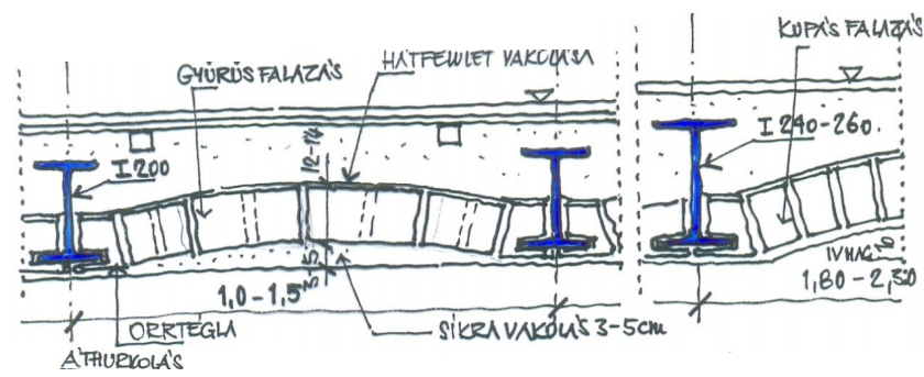

valószínűleg ilyesmi elrendezésű a födém, egyik jellegzetes 1900-as évek eleji megoldás, i gerenda szerkezettel ami acélból készült, tehát olyan fúró kell hozzá aminek ez nem gond ( :
a pincének alattam ilyen kis enyhe boltíves részei vannak, azt nem vakolták ki
tetején látszik van hely amit feltöltöttek, de ha nem teljesen szerencsétlen párnafa csak néhány gerendán áll és nyilván recseg, ha teljesen alá lenne támasztva nem lenne ott gond
és emiatt nem feltétlen egészséges dupla kartonozás födémre támasztva mint alapesetben, pláne olyanból aminek táblája 30kg ( : kivéve ha nem gerendára tették a válaszfalat, de van egy tippem h oda - különben érdekes lenne -, kérdés milyen széles
szerk: és két ilyenen áll az 5-600kg-os cserépkályha

dh66e
Az a jobbik eset ha csak nyikorog és nem púpos a parketta.A lecsavarozást csak akkor csináld ha később nem akarod mégis megmenteni.
