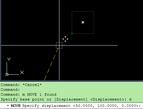

Még egy segítséget kérek, ha beírok egy parancshoz egy változót, pl mozgassa a síkidomot @50,100-zal. Akkor ha utána megint ezt akarom elővenni a parancsablakban és fel nyíl-lal lapozgatva, akkor nem fog a @50,100 fog megjelenni, hanem egy másik előző érték.pl. 1200,200.
Már végignéztem és kipróbáltam szinte minden beállítást, de még nem találtam meg.
Na meg az interneten kerestem rá megoldás, ott sem adott találatot.
Mi a tökömért kell eldugni, hogy ugyanazokat a változókat hozza fel, mint amiket én beírtam?
Esetleg egy resetet tudsz rá nyomni és akkor minden beállítás visszaáll gyári állapotra. Ez is szintén a Start menüből érhető el.
Azt a beírt értéket nem jegyzi meg sajnos, de ha úgy használod, hogy kiadod a mozgatás (Move) parancsot és utána a Displacement opciót választod, akkor az ott megadott értéket el tudja menteni.

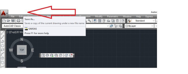

Van egy Autocad 2014. Át kellett költözni egy korábbi gépről. Ott csináltam egy .ARG kiterjesztésű mentést a profilról, ami a program megjelenítését tartalmazza, hogyan nézzen ki a menürendszer. Na az új helyen ugyanerre a 2014-esre ezt hiába töltöm be, nem változik semmi. Nagyon rossz így a felhasználói felület.
Nem bírok rájönni, hogy mi lehet a hiba. Szerintem külön procedúra nélkül a bötöltörr arg fájl szerint kéne megjelennie a felületnek.Ó, a 2014 szépségei. Szeretett szétesni a klasszikus kezelőfelület.
Szinte minden, amit a beállításokban (Options) elérsz, azok a profillal együtt költöztethetőek.
A kezelőfelületet (Custom User Interface, vagy CUI) külön kell lementeni a CUI-ban, a Transfer fülön. Manuálisan kicsit macerás. - [Segítség]
Ha új verzióra költözöl, akkor van erre az egész költözésre egy opció, ami a Start menüben érhető el az újonnan telepített Autocad "mappájában", Migrate From a Previous Release néven találod meg.Ezeken felül van még a saját billentyűparancsok listája, amit haladó felhasználók szoktak használni. Ez a Tools - Customize - Edit program parameters alatt található.

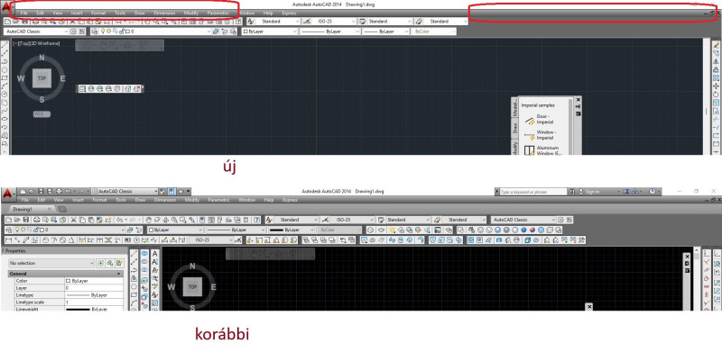

Rodzser Mór
Az új telepítésen a legfelső sor végig fehér, bekereteztem pirossal. Amíg ez a korábbi gépen jól látható, ott vannak az ikonok: új, megnyitás, mentés, save as, plot stb....
Viszont most felfedeztem, ha a fehér csíkon a piros nyil helyén az egérmutatóval mutattam a felső sorra. Akkor megjelenik az egérmutató hatására az információ. Tehát ott vannak a gombok, csak fehér minden, nem látszik. És ha kattintok is, akkor el is indul az a parancs (új, megnyitás, save, save as.....)
Érdekes! Na meg bosszantó!

lumpy92
lumpy92
Bocsi a guglis képért, nincs előttem cad. Ennek az opciónak előnye is az, hogy nem cseréli a magasságot rajzoláskor. A változó neve nem ugrik be, de lényegében ezt kapcsolgatja az is.
Nem tartom kizártnak, hogy valamilyen véletlen billentyű kombóval állítottad el.
Köszi! Jó tipp volt, de most nem ez a ludas.

Így legflejebb csak saccperkábé tudok oda, azaz a metszéspont közelébe letenni bármit is.
