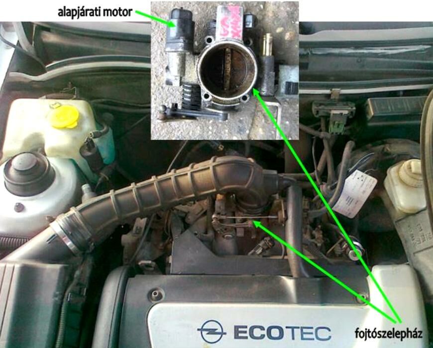

#89165
X14XE az szíjas.
Rá kell kötni gépre, dob e valami hibát. Trafó sajna sűrűen megadja magát ezeknél. Esetleg ha elárulod merre vagy, talán valaki kölcsön adja a sajátját egy tesztre. Kb 2 perc ki és be szerelni.
Amit biztos megcsinálnék rajt első körben, az üzemanyag szűrő, légszűrő csere, folytószelep, alapjárati motor, EGR tisztítás.

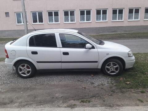

Üdv.
Vettünk egy Opel Astra G-t. 1.4 Benzin, 16 szelep, cirka 88 ló.
Megkapta az olaj-olajszűrő-légszűrő-pollen-vezérlés cserét, gyertyákból NKG-t kapott. Előtte is rángatott, most még jobban rángat alacsony fordulaton. Borzalmas, hogy városban 50 km/h-nál háromba, kicsit 50 alatt már kettőbe vissza kell szúrni, hogy forogjon és ne rángasson.
Kipufogó meg lett hegesztve.Mi lehet a probléma?
Egyébként is harmatgyenge a motorja, de azért ezt nem kellene csinálnia...
Üzemanyagszűrő?
Üzemanyagpumpa?
Opel gyári gyertya kell neki?
Injektorcsere?
Gyújtás?
Tudom, hogy csak találgatok...
Kérem, akinek van tippje/ötlete (típushiba, stb.) segítsen.
Előre is köszi.

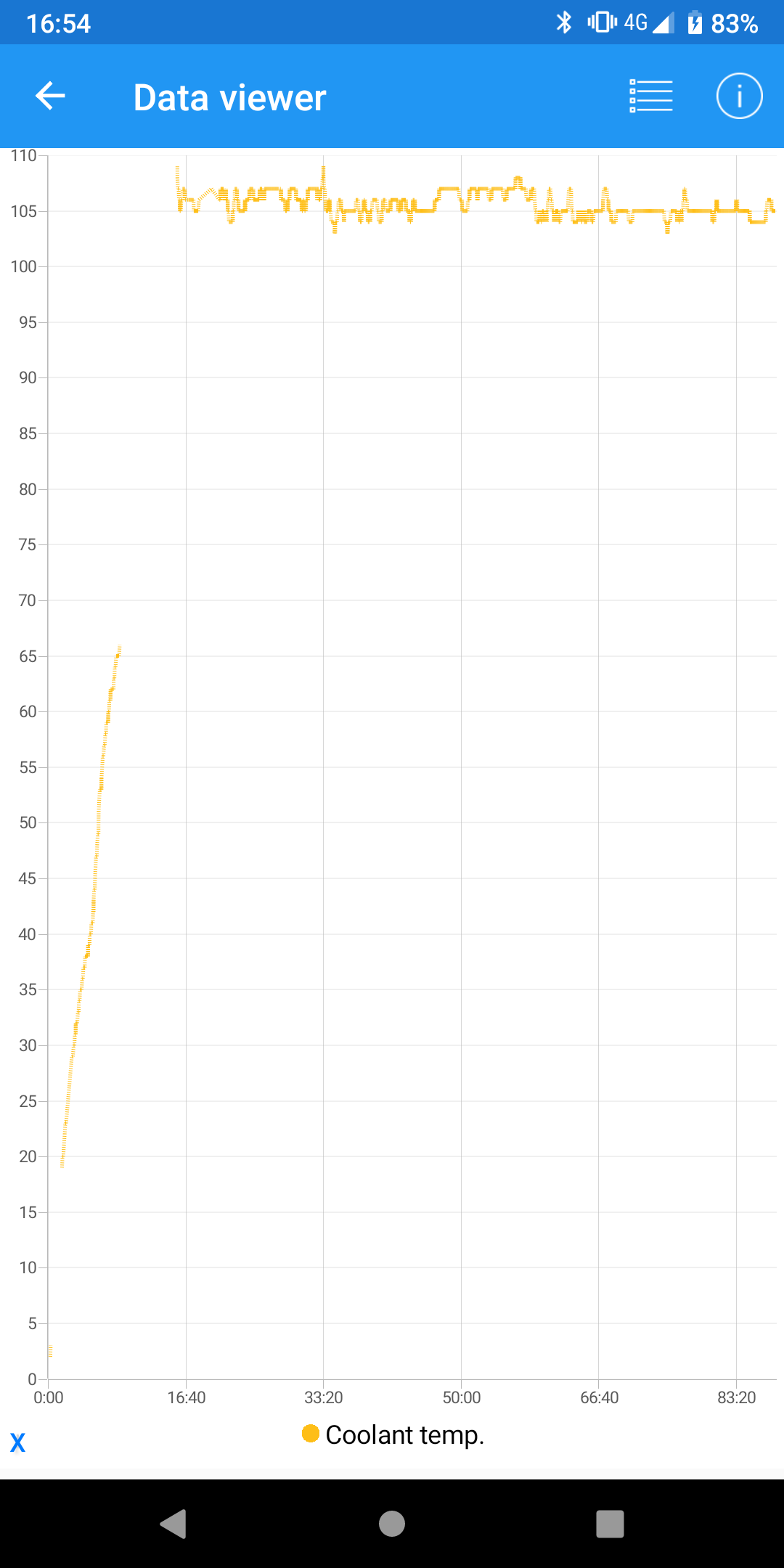

H Astra benzines esetén mi a hűtővíz üzemi hőmérsékletek? Milyen tartományban jó, mikortól van gáz?
