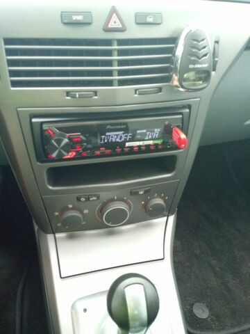

A keret úgy fért be hogy kivettem a gyári fejegységet, meg a gyári fejegységet tartó fém keretet. Ekkor bepattant a keret. Utána jött a keretbe a fejegység tartó alukeret, ezt a kis pöckökkel támasztottam ki amit hajlítgatni kell.
utána meg csak be kellett dugni a fejegységet. -
