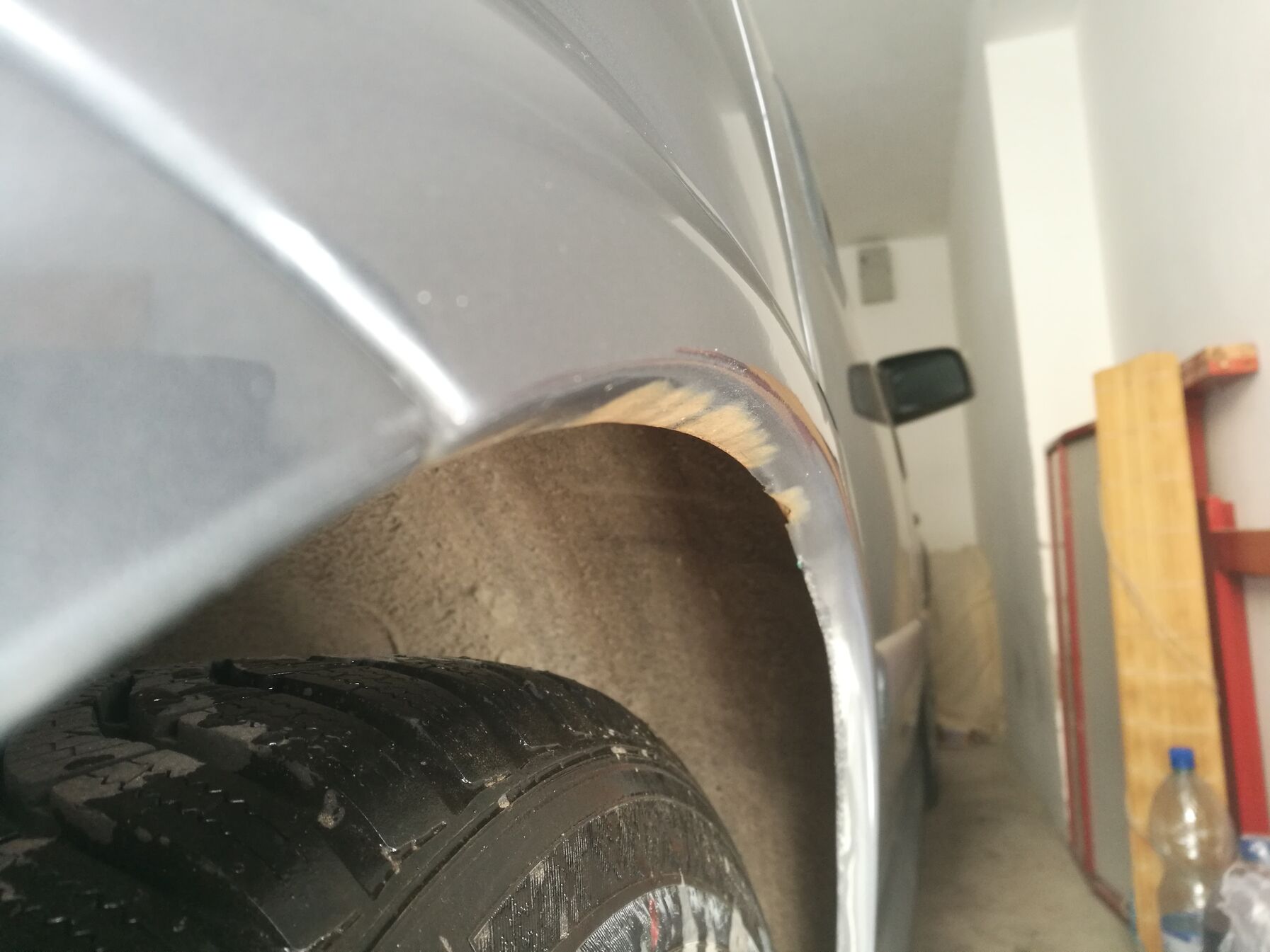

"Jól" sikerült a tavaly szeptemberi hátsó ív javítása...
Javítás közbeni kép, látszik, hogy kb. onnantól rozsdásodik, ameddig cserélve lett az ív..

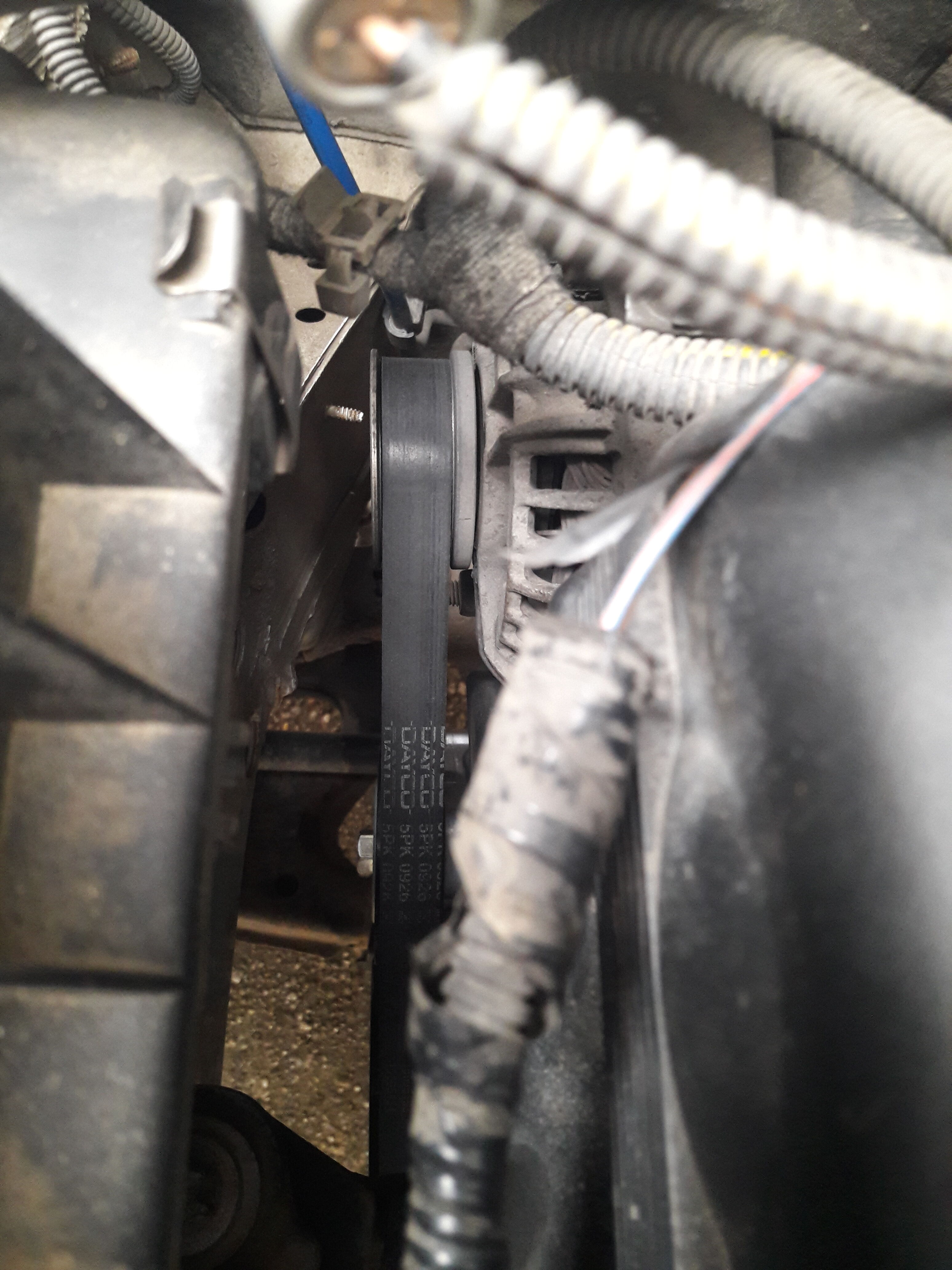

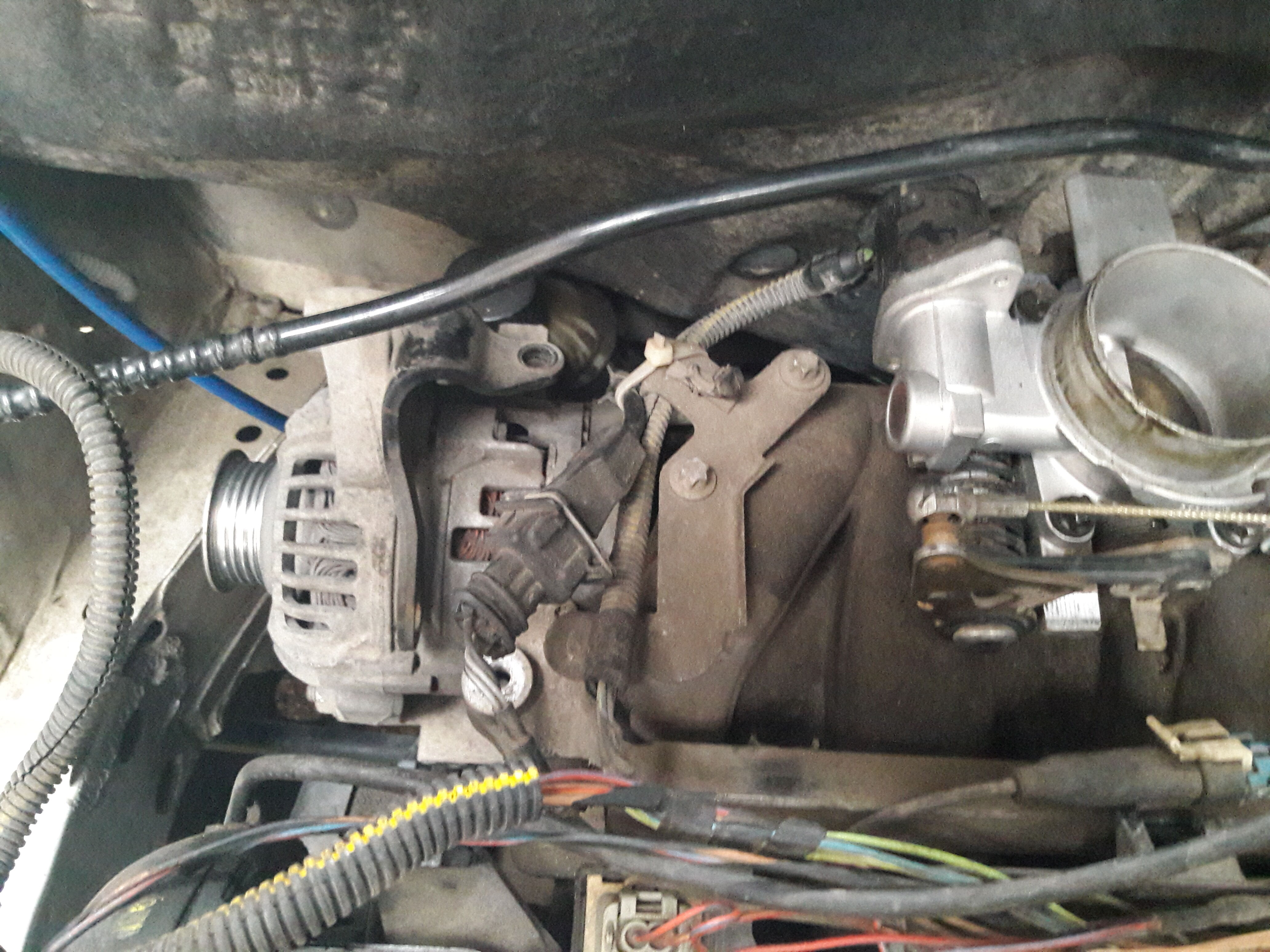

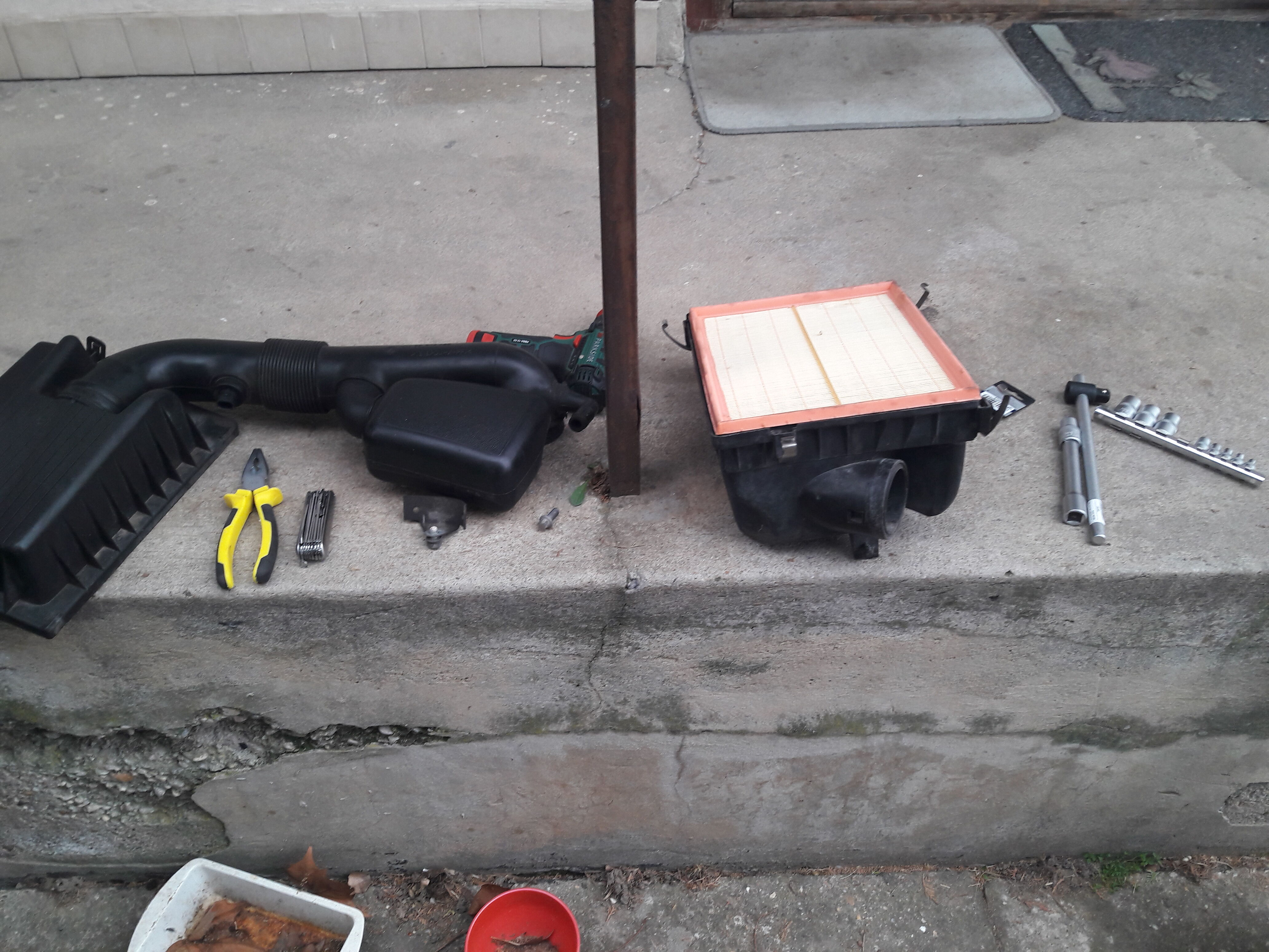

Már le is kaptam, közben ugye dolgozom is hehe...
Nem volt itthon Torx készletem, gyorsan beszaladtam Szigetbe venni.
Most így állok:Már csak 1 csavar tartja a generátort: 15-ös villás megy rá.
Szerintetek melyik az a kulcsméret, ami nincs itthon? (Költői kérdés).Bezárom a boltot 17-kor és irány újra Sziget...

Srácok. A kereskedőtől vett G-s Astra feltámadóban van.
A motorba sikerült életet lehelni. (Elmászott a vezérlés pár fokkal, most jó).
Állandóan ment a hűtőventilátor, kapott egy új hűtőgombát, most jó.
A generátort most fogom kiszedni, mert szemmel láthatóan lóg.
Már megvan az ember, aki megcsapágyazza.
Jól beszoptam ezzel a kocsikával, de muszáj életet leheli belé.
Következő kör futómű és fékek rendberakása lesz.
Gátlók nullán vannak, ezt érezni is.
Elvittük egy hegesztő szakihoz, mert kifújt a kipufogó, kihegesztette, de sajnos nem sikerült, mert továbbra is kifúj.
Úgy tűnik, ezt is nekem kell megcsinálnom.
Kép a generátor lógásról:
