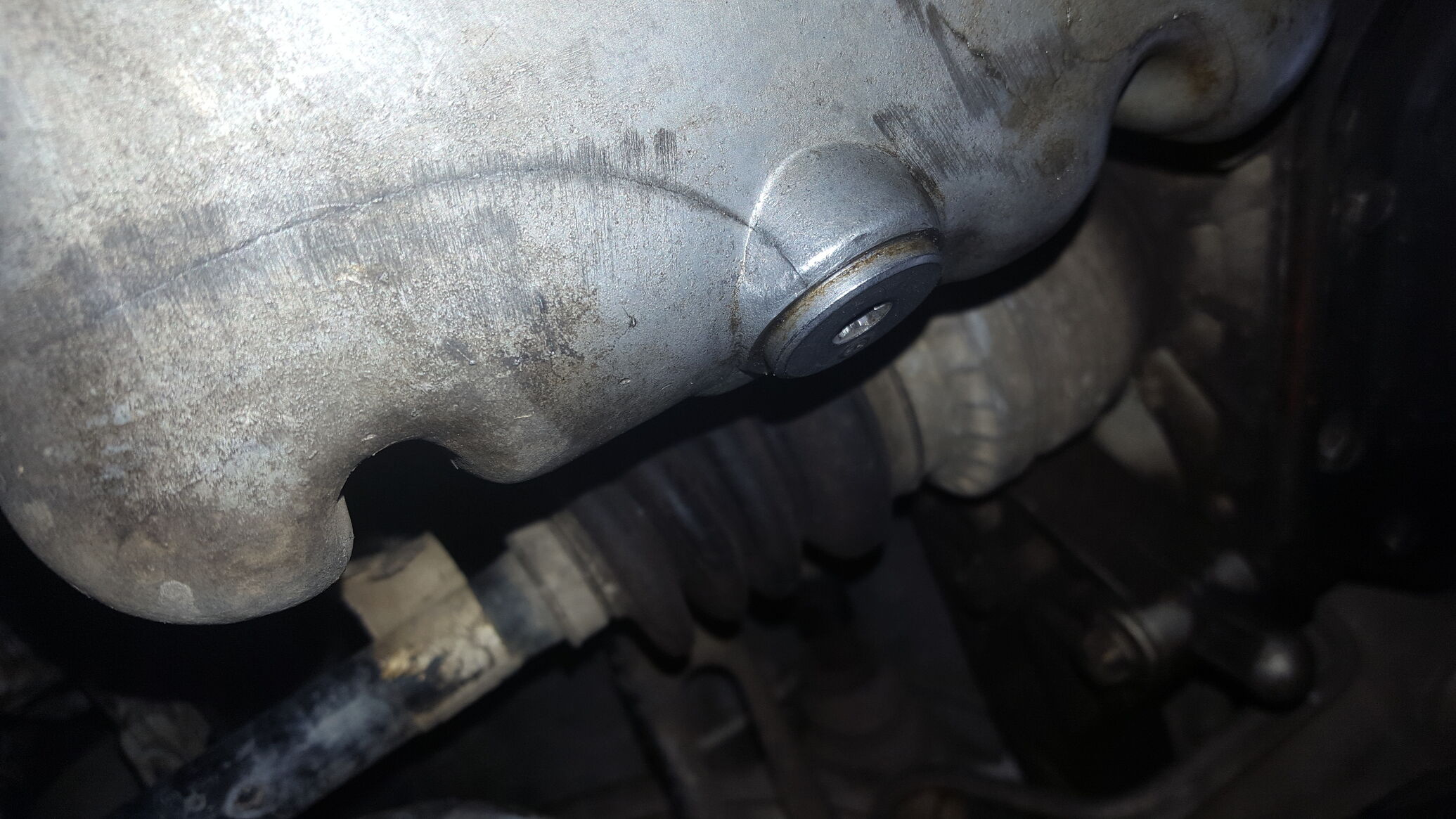

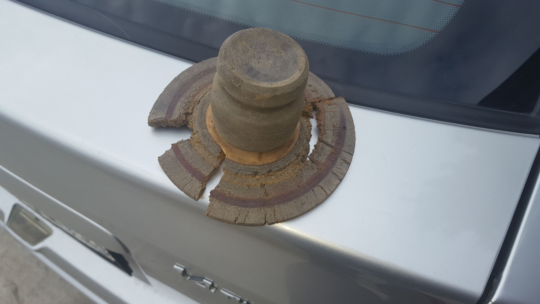

Szerencsére a rugótányérok, még rendben voltak, csak minimális felületi rozsda ette őket.
Akkor megpróbálok teknőt vadászni. Tömítést nem találok viszont, mert csak 20R22448 ig hoz Cromax, nekem meg 20Y31093 a motorkódom. Az is érdekes, hogy teknőnél nem kér motorkódot. Így nehéz teknőt is vadászni, mert akkor nem elég hogy Z14XE legyen, hanem a motorkód sem mindegy? Kicsit összezavarodtam.

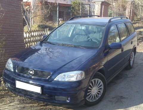

A héten lettem egy Astra G Caravan 1.6 Club Z16SE motorkódú, 2002-es kocsi boldog tulajdonosa, 167.000 km-rel
A rádió (CAR400) nem működött benne, de miután kiszedtem kiderült csak a hátuljában lévő bizti volt kimenve.
Néhány apróságot kell még rajta javítani, de ezektől eltekintve nagyon egybe van.
Biztos fogok kérdéssel fordulni hozzátok,az összefoglalóért pedig ezer hála és köszönet

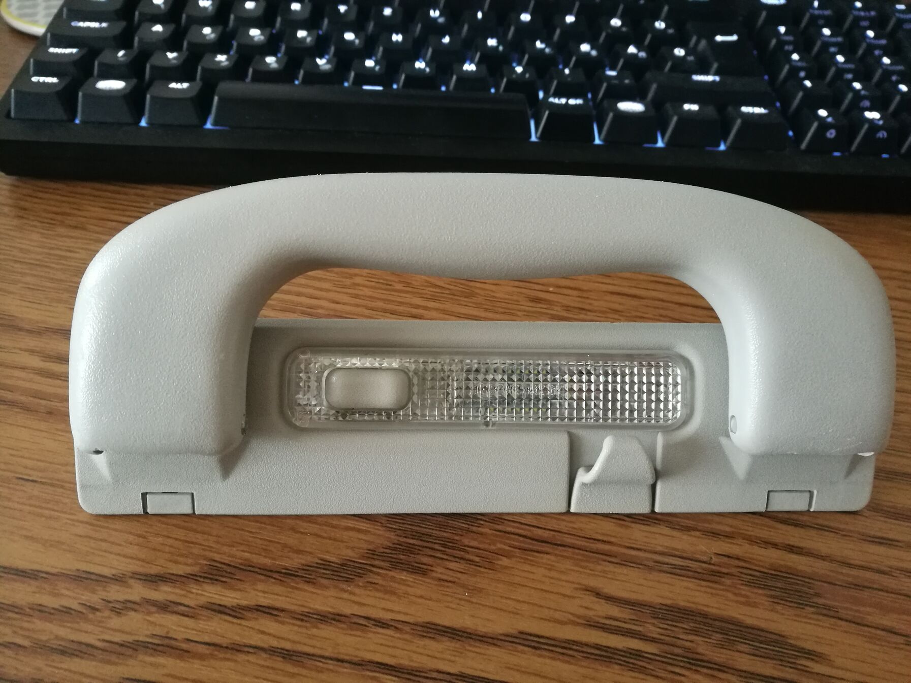

Adott a lenti kapaszkodó világítással.
A kapcsolója 3 állású, az lenne a kérdés, hogy melyik állásban mit kellene csinálnia? Már rendesen szeretném bekötni, ha berakom. Melyik sarura mit kell kötni?
Próbaképp már teszteltem, de akkor csak 2 lábra raktam áramot az elől lévő középső világításról.
[előről]
[hátulról] -
Tikakukac

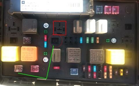

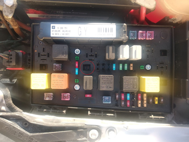

A hátsó, csomagtérben lévő biztosítékoknál, az 1-es (első elektromos ablakok), a 11-es ( fűtött hátsó ablak), 23-as ( hátsó elektromos ablakok) biztik is olyanok, ami neked kell. Valamelyiket kiveszed mintának, és olyat veszel. A relével kapcsolatban olyan Z16XEP-s től tudsz segítséget kérni, akinek van fényszórómosója, és működik is. ( Én a relét képes infóim alapján hiányolom)
FoLey-v

mohabá 007 Azt megkérdezhetem mi a neve annak a biztosítéknak? Okés 25A csak nem az a régebbi. Csak azért kérdezem,mert még nem volt olyan autóm ami négyzet alakú biztosíték volt benne. Meg milyen fajta relé kell?
Holnap autósboltba elmennék beszerezni. -

Na a ködflénylámpa már jó egy pipa ki.
A lámpamosó ami bevan karikázva akkor ezmiatt nem működik? 9-es biztosíték nincsen a kézikönyvben is azt mutatja.
A néhai zörgés amit hallok megvan a tettes.
Milyen csavarok kellenek hogy megfogja?
