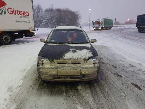

Annyi jeget és havat meg szutykot kellett kimosni a kerékjáratokról és sárfogókról, hogy egy merő szutyokgömbként mentem haza. És a garázsban még egyszer lemostam rendesen vödörből és mikroszálas meg wax fel.
Áldom az eszemet, hogy nyáron felpattantak a sárfogók is, szép tiszta az oldala a kocsinak, hátul is csak annyi van, amit a levegő visszamos az útról az 5 ajtósság miatt.

100-200 km után nekünk is volt olyan, hogy a tompított csak a saját részét olvasztotta le, a reflektor meg nem sok hatással bírt, annyira odafagyott a hó
Petyyyyy
Majdnem, hisz végül is előttük jártam.
-=RelakS=- - Volt a pályán néhány Insignia is, nem tudom ők hogy csinálták végig az utat. Ahányszor csak előztem, mindig beterítettek a kamionok, mint Moszkvát a hó. 1-2 másodpercre tuti megvakult az ember, míg nem mozdult az ablaktörlő.
