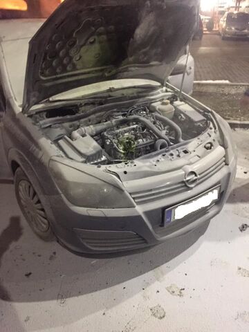

Annyiból csak érdemes lenne vele foglalkozni, hogy Angliában egy halom Zafira égett ki ugyanezzel a problémával. De Astrákról is tudni. 2015-ös cikk. Tehát csak valami típusproblémáról lehet szó.
athomi
Olvastátok az Astra H facebook csoportban (OAHH), hogy az egyik tagnak felgyulladt az autója? Reggel indulásnál nyöszörgést hallott a kesztyűtartó mögül a fűtőventilátortól, délután meg fel is gyulladt az autó. A tűz a kesztyűtartó mögül indult. Az adminok szerint két ugyanilyen esetről tudnak összesen, egyről Romániában, egyről nálunk, ezért el is nyomták a témát azzal hogy nincs típusprobléma. Más viszont óvatosan megpedzegette, hogy nem csak 2 esetről van szó ugyanilyen problémával.
Tényleg nem túl megnyugtató a dolog, főleg azért, mert nemrég nálam is lett egy halk búgása a fűtőventilátornak.

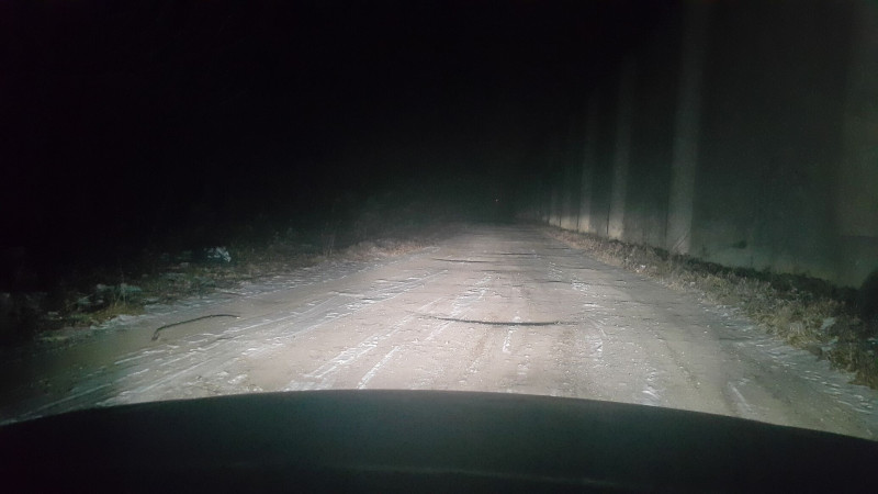

Én sima halogént vettem (projectoros nem volt pedig volt fényszórómosóm is), és mivel betört a lámpám elég SOS-ba kellett fényszóró, igy ez volt a leggyorsabb megoldás.
Nekem ilyen volt: [link]Más:
Erősen az a gyanum, hogy a kuplung kinyomócsapágy beszart, igy ez csere, aminek nagyon nem örülök, de ha nem kell kuplungot meg lendkereket cserélni azt még megemésztem...
De majd csak jövőhéten megy szerelőhöz az autó addig leparkoltam... -

Nézd, én nem vagyok fotós, ahogy volt én úgy fényképeztem.
De a célom az, hogy szemléltessem milyen a lámpa minősége, és mekkora a differencia az övéhez képest.
Tudom miről beszél mert ismerősömnek is G astrája van, és ugyan ilyen ótvarul világít, és borzasztóan zavaró, hogy semmit nem látsz éjszaka.
Én mikor kicseréltem a fényszórót, és mentem haza éjjel a nulláson azt hittem ég a refim, de nem, az a tompított volt. Látványosan nagy volt a különbség az új és a régi gyári között. -

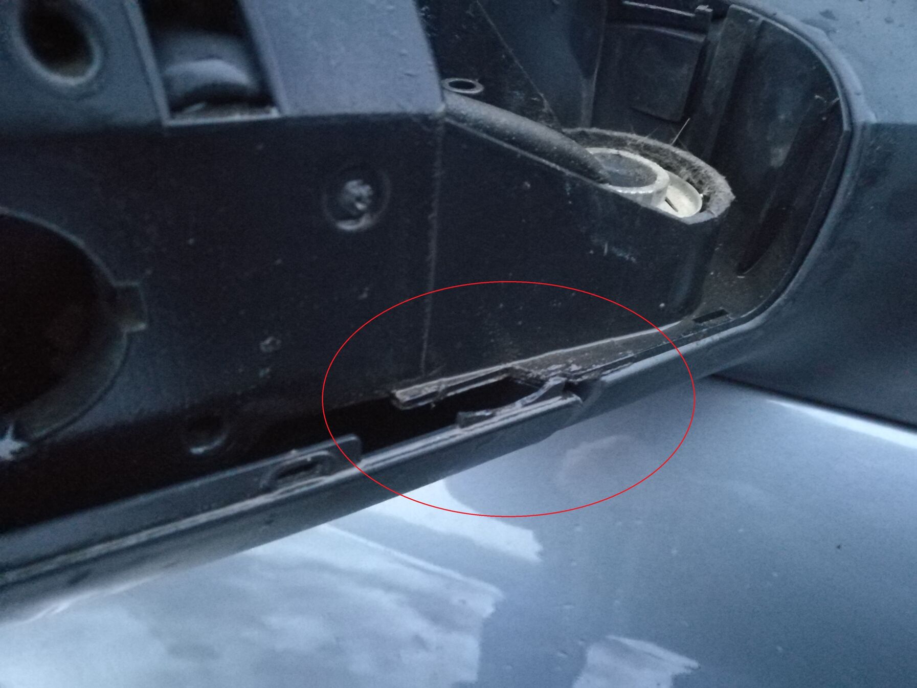

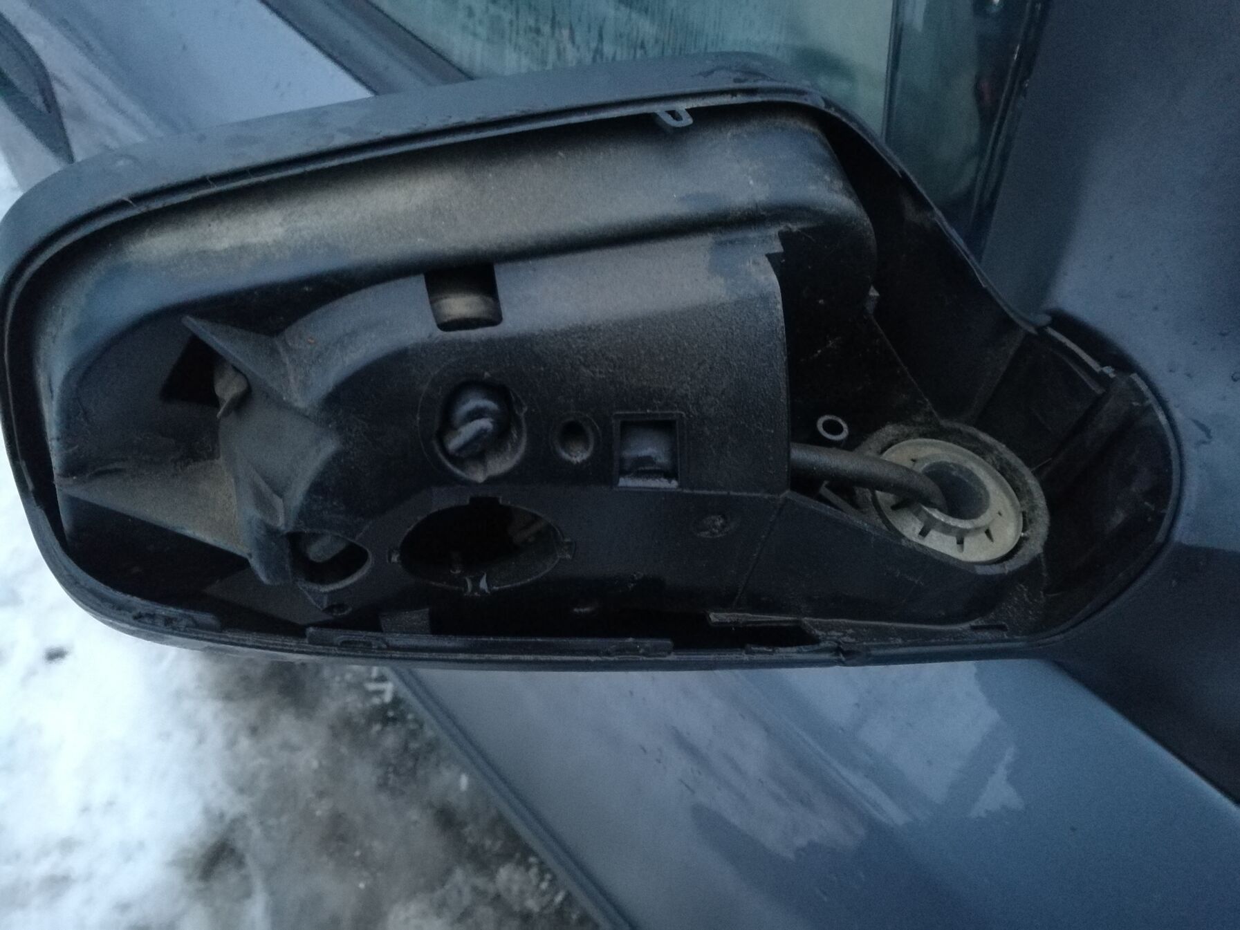

Reggel volt 1 kis afférom a garázskapuval és az autóval, aztán a kapu nyerte a meccset, tolatás közben beakadt az anyósülés oldali visszapillantó és kifordította.
A felső burkolat eltört, az alsót nem tudom.
Felsőről kép

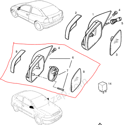

Alsóról kép 1, alsóról kép 2 (szerintem ott a pirossal karikázott rész eltört).Valahonnan hiányzik még esetleg darabka?
Jól látom ezen ábra alapján, hogy a műanyag burkolatok cserélhetőek úgy, hogy átrakom a mostani elektronikát (a mozgatás működik rendesen)?

Ez sima projectoros fényszóró maga a vetített kép lehet nagyon szép, kb mintha xenon lenne, csak ez elektromosan állítható és nem kell hozzá fényszóró mosó.
Kell tenni egy próbát, én sima halogént vettem a Vectrába annó, én nagyon megvoltam vele elégedve, Osram izzóval gyönyörű szép képe volt.Szombaton vettem autót, pont ma írattam át okmányirodában. C Vectra 1.9 dízel, kombi 2008-as évjárat.
