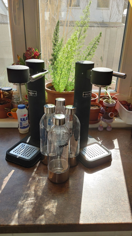

Március 11-én érkezett az aarke carbonator 3 ebay-ről. 36 ezer forintért jött (szállítással együtt). Noha azt ígérte az eladó, hogy működőképes, természetesen hibás volt. Sebaj, eleve szét akartam robbantani, hogy tanulmányozzam a szerkezetét és a javíthatóságát. Persze azért megreklamáltam udvariasan, hibaleírással (szökik a gáz a fejrésznél), és a kérdéssel, hogy hogyan működik a visszaküldés ebay-en. Meglepetésemre 1 órán belül válaszolt az eladó, hogy nem kell visszaküldenem, sőt azonnal küld egy másikat, és már csomagszám is van hozzá. Váó. Ez jól hangzik, ugyanis a rossz készülék azonnal mehet alkatrészbányának, mert olyan alkatrészárak vannak, hogy beszarsz: nyomókar 8000, márkacímke 5000 stb.
Gyorsan rákerestem azért előbb a hibára a gyártónál, redditen stb, ám hasonló problémát találtam ugyan, de megoldást nem. A gyártó egyedül csak a gázpalack szigetelőgumijának a cseréjét javasolja, minden egyéb esetben küldjem el nekik. Szóval kapufa, sőt mellé. Na ekkor jött el 15-én a szétszerelés ideje. Jelentem, ez egy igen jól átlátható, logikus és minőségi szerkezet. Noha nincs semmi különösebb tehetségem a mechanikus szerkezetek javításához, azért óvatosan és lassan szét tudtam szedni (nincsenek szétszerelős videók a neten róla!). Nem kell félni tőle: aki legózott valaha, és volt már a kezében csavarhúzó is, az simán szétkapja. Azt láttam, hogy alapvető szerkezeti hiba nincsen, az illesztések a helyükön vannak, szóval nem tört el semmi, és nem is csúszott el vagy repedt szét egyetlen cső sem. Eljutottam a tűig, amely a gázpalack szelepét nyomja be, és rézből van. Kiemeltem. A tű közepén egy vájatban van egy pici (kb 6 mm átmérőjű) szigetelőgumi gyűrű, és kitaláltam, hogy ez akadályozza meg a gáz felfelé (vissza)áramlását, és tereli a csőrbe és onnan a vízbe a széndioxidot. Ez a kis gumi szakadt volt, egy 2 mm-es rész el is tűnt belőle. Nosza, keressünk egy csapágyüzletet, ott általában minden méretben vannak O-gyűrűk. Van is egy kb 600 méterre. A kölyköket úgyis viszem reggel, visszafelé beugrom, 8-kor nyit. Tolómérővel lemérte az eladó, adta is darabját 100 nagyon kemény forintért. Itthon 16-án reggel gyorsan összeraktam addig, hogy tesztelni tudjam. Hibátlan. Végül teljesen összeszereltem. Pacek. Mostanra az a helyzet állt elő, hogy 1-2 nap múlva lesz 2 db aarke 3-asom 36 ezerért. Jól hangzik? Jól bizony! Mivel nagyon jól javítható IQ-ból, gyakorlatilag megoldottam a szódagép ellátást 1-2 évtizedre is akár. Ez jó deal volt. Kiemelném a jó konstrukciót és a könnyű, logikus szerelhetőséget és javíthatóságot. 17-én megjött a második gép, ez dobozból kivéve is már tökéletesen működik. Meglepetésemre és nagy szerencsémre az eladó küldött egy ajándék literes aarke palackot is (gondolom, fájdalomdíj gyanánt...). Aztán 19-én megjött a 3 új palack is 22 ezerért. 58 ezerért tehát lett végül egy király redundáns rendszerem a szódázáshoz, melynek az árát már a szárazjéggel bőven kitermeltem. És ezek a palackok profik ám: nem eresztenek semmit a bubikból (csak annyit, amennyi abban a kevés, üvegben lévő levegőben nyomásegyensúlyt tart): a palacknak (kupaknak) kiemelkedő nyomástartása van, az egyik palackot (a használtat) 24 órás tesztnek vetettem alá: semmi gyengülés, nyitáskor megint pezsegni kezd.
Egyetlen hiányosságot lehet megemlíteni. A vizespalackok nem bajonettzárasak, hanem sima végigmenetesek, pedig az nagyon hasznos kényelmi fícsör (lenne). Talán majd a carbonator 4. Na, akkor leszek majd bajban! De addig is:
