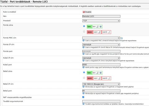

Törték fel mostanában valakinek a LuCi felületet?
2 routerem is kint lóg a neten 8080-on, és mind a kettőn root jelszót cseréltek, nem férek hozzájuk. SSH tiltva van.
Szoktam nézni, hogy próbálnak találgatni, de kizárt, hogy brute force-szal megfejtsék a jelszavakat... Lehet a dyndns.hu és az ipdns.hu man-in the-middle támadást szoptam be? Nem tudok mire gondolni... -

Igen, végül én is erre jöttem rá, a fő problémám, hogy a fő routeren nem tudom távolról állítgatni a port forwardokat pl, de most megcsináltattam az átirányításokat és akkor most kénytelen vagyok ezzel főzni. Nem örülök, de ez van. A másik megoldás az lenne, hogy WAN-ba dugom a fő routert, és DMZ-be rakom a tp-linket, de akkor 2 hálózat lesz a házban. Vagy vennem kell egy 3. routert és a fő routeren lekapcsolni a wifit.
Headless
szia, ha lanba dugod a tűzfal szabályok a tp linken nem érvényesek, ez. a jelenlegi beállítás elég kockázatos, mivel dmz minden portot továbbít az adott eszközre a tp linken meg nincs korlátozás, szóval ftp, samba, http, stb minden ami a tplinken megy az kívülről is látszik.
helyes konfig az, ha csak bizonyos portokat forwardolsz a fő routeren a dmz helyett, és ott tudod beállítani, hogy 8080->192.168.8.2:80
