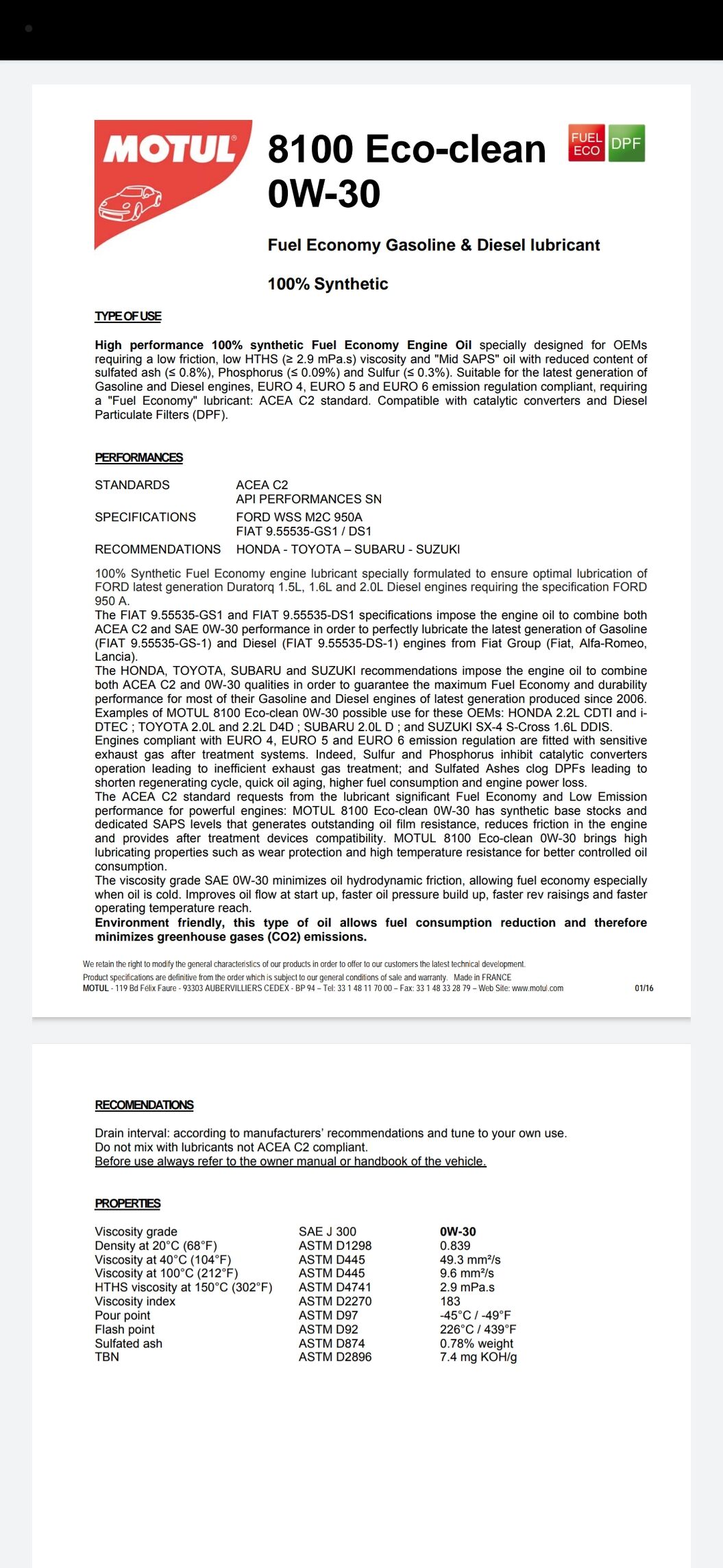

A japán dízeltörténethez javaslom még a Motul 8100 Eco-Clean 0w30-at, szintén remek mutatókkal... 10.000 km és az alatti olajcsereperiódus alatt a viszkozítási paraméterek sz.tem fontosabbak, minthogy fullszint. ill. hidrokrakk-e az olaj. De ez az én véleményem. Tuti a Mobil Super 3000 Formula F 0w30-at, vagy a Castrol Magnatec Stop-Start 0w30 D-t választanám, vagy a Motult...
Más. Korábban "beszéltünk" a Castrol Edge Professional H 0w20 kapcsán a TBN ill. HTHS-ről. Megszereztem. Íme:HTHS (150°C): 2,60 cP
TBN: 7,42 mgKOH/gÉn amúgy azért bírom a Motult, mert nincs titkolózás, minden információt korrektül megmutat.

Ez két RN0720-as olaj.
Az ELF-nek, amivel új kóra óta használva volt, annak volt 12,2. A Motulnak 11,9Nekem a Shell szimpatikus most. Bár ennek meg a HTHS értéke nincs megadva. De mivel C4-es, ezért 3,5-nek meg kell lennie.
Egyébként HTHS szempontból a Motul a legjobb a 3,6-tal.Most ez a LM van benne.

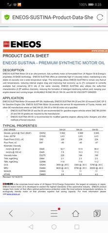

https://www.eneos-olaj.hu/az-eneos-sustina-elonyei
Hebron71
+ A Sustina 0w20 kénmentes motorolaj, a premium 0w20- nál tudomásom szerint jelentősebb molybdéntartalommal.

Eneos régen jó volt, most már közel sem olyan jók. Lemaradtak a fejlesztésben, reméljük felzárkóznak.

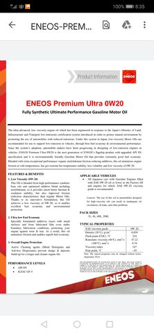

Castrol Edge Professional H 0w20? Tényleg jó a viszkozitási indexe de az csak egy érték a sok fontos közül. Se a HTHS, se TBN számról nem írnak semmit.
Hebron71
A gyári olaja Eneos Premium Ultra 0w20 Ecstar ruhába öltöztetve... Miért nem találod elég jónak?
Az igaz, hogy érdekes módon egy Lukoil Genesis Premium FE 0w20 - szal jóval selymesebb a motor járása minden tartományban, mint az Eneossal...
Januártól kerül be Magyarországra az Eneos Sustina 0w20, nna az nagy durranás lesz... Közelében tudomásom szerint csak a Castrol Edge Professional H 0w20 jár jelenleg, legalábbis viszkozítási index tekintetében.
