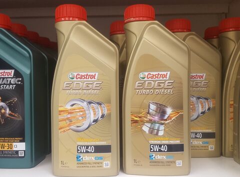

Ebben a témában mit javasolnátok? Maradnék a Castrolnál az 5W40-es olajjal, ha megfelelő.
