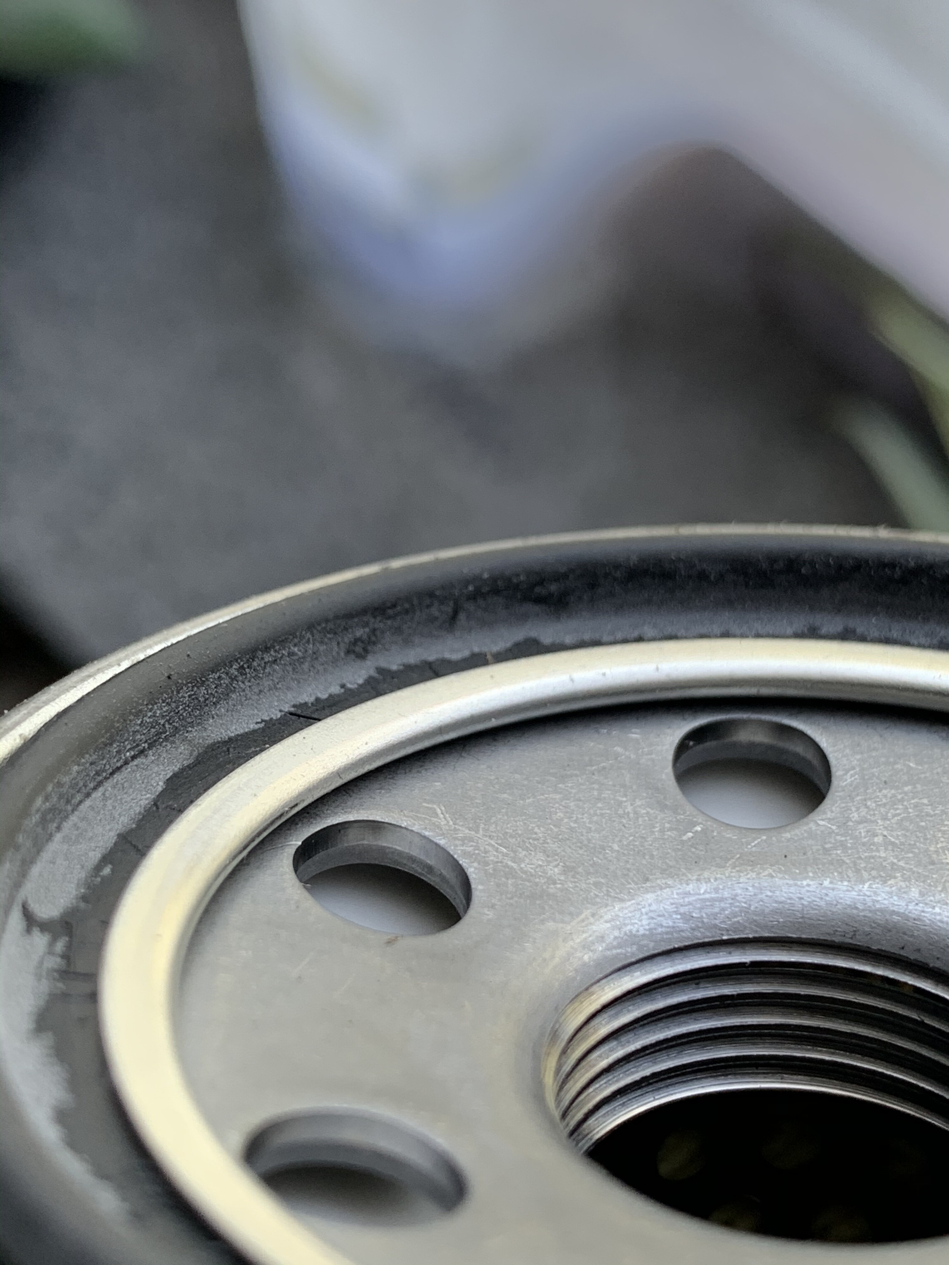

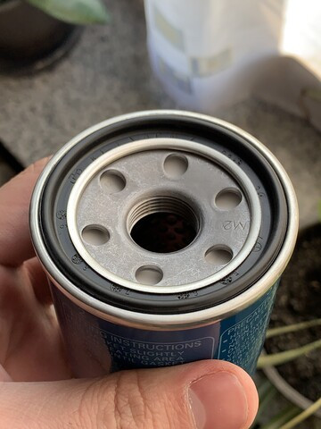

Igen, jól érzi tboldi. Bíztam benne hátha rendelt már valaki ugyan ilyen szűrőt a méltán a híres m13a blokkhoz, és ráismer.
Hengst termék, szóval nem teljesen alsópolcos, a totalcar olajszűrős írásban is dicsérték a gyártó termékeit, raktam másik kocsiba aktívszenes pollenszűrőt, az is minőséginek tűnt, itt nem jött össze.
Szerintem is visszaküldés lesz a vége, mert ahogy tboldi mondja leválhat, utazik egy kört, - révén a szűrt ágba menne vissza - aztán pedig kitudja milyen károkat okozva egy része visszatérne, és csak akkor akadna fent.
Köszönöm a válaszokat, és tippeket, legközelebb valami olcsóbbat veszek, hátha kevésbé rossz
tboldi
Szerintem ezt egy játéknak szánta, hogy mi találjuk ki, hátha rájövünk a belső szerkezetéből.
Az biztos, hogy nem Purflux, de talán Mann sem.
Mindenesetre én visszaküldeném, nehogy az az izé kárt tegyen a motorban, ha leszakadna.

Firstaye
Eddig még nem cseréltem magamnak olajat, csak videókon láttam vagy 30x, de most arra készülök, így vettem olajszűrőt. Lehet kukacoskodás, de mikor megnéztem feltűnt a következő, amit próbálok képekkel is illusztrálni - bár a szűk nyílás miatt kissé nehézkes. Szóval a problémám az, hogy a belső felén le van folyva a ragasztó/tömítő anyag, ezáltal elzárva 2-3 apró furatot. Gondolom azért ez nem akkora probléma, maximum a termék minőség-ellenőrzését jellemzi, azért megkérdezem a ti véleményeteket is.
Bónnusz kérdés: ki gyártja az olajszűrőt?

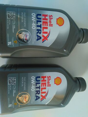

Az olaj eredetiségét firtató történetem az alábbi fordulatokat vette:
Ezt az email kaptam a webshoptól első válaszként:
"Az Ön igényei szerint kapcsolatba léptünk a Shell Motor Oil szállítójával, aki eljuttathat nekünk a termék biztonsági adatlapját és egy műszaki adatlapot. A mi részünkről nincs ok arra, hogy a termék hitelességét más módon bizonyítsuk, kivéve a mellékletben található egyes motorolaj-csomagokon a nyilvánosan elérhető kódot.
Ajánlatunk az, hogy ha aggódik amiatt, hogy a kód nem látható jól, akkor természetesen minden új csomagolást elküldhetünk Önnek cserecsomaggal, a futárnak csak vissza kell adnia a nem megfelelő motorolajokat, természetesen ingyenesen. Tiszta lelkiismeretünk van, tudjuk, hogy a termék eredeti, és ha nem ért egyet vele, akkor ez csak az Ön véleménye."Erre írtam egy választ arról, hogy a lelkiismeret, meg a bárki által letölthető biztonsági adatlap mit bizonyít, és hogy ez kicsit kevés lesz majd a hatóságok előtt.

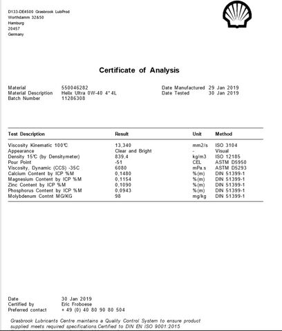

Erre kaptam a második választ:
"Küldöm Önnek a Shell Certificate of Analysis erre az Shell Ultra 0W-40 termékre mellékletben csatolva.
Ezt a motorolajat 2019 januárjában gyártották, amint azt a mellékelt dokumentum is bizonyítja. Ez a dátum a motorolaj csomagolására volt gyárilag nyomtatva. A mellékelt tanúsítvány a D133 termékszámot is mutatja, amelyet szintén nyomtattak a motorolaj csomagolására.
Remélem, hogy ez a tény meggyőzte Önt az általunk forgalmazott Shell ultra 0W-40 motorolaj eredetiségéről."Bár ez a dokumentum a 4 literes kiszerelésre vonatkozik, viszont igazolja az én flakonom elején lévő 11286308D13330JAN19 sorszámot, hogy miből áll az össze, és hogy az valóban egy Shell által használt sorszám, ráadásul erre az olajra.
Kukacoskodhatnék tovább, de szerintem elengedem ezt, elfogadom, különösen az elmúlt napokban látott, és az általatok is mutatott Shell flakonok, és azok külső jelei fényében.
Mindenkinek köszönöm a hozzászólásokat, segítséget, sokáig tartó friss olajat kívánva nektek!

( és egyben szánalmas is, hogy ilyen óriásvállalatoknál olyan minőségben gyártanak, mintha valami Albániai börtönben egy fröccsöntőgéppel csinálnák a rabok, és a félvakok, meg kancsalok nyomnák rá a címkét. Tudom, hogy az számít, ami benne van, de azért.... az ilyen minőséget pláne könnyű hamisítani, ezzel csak annak kedveznek)Amúgy én is ezt láttam ma a SHELL kúton, az ottani SHELL olajok legalább olyan silány kinézetűek,összevisszák, hibásak voltak, mint amiket kaptam.
Itthon meg nézegettem a régebbi, kimaradt MOTUL olajok flakonjait, azok viszont elég profik.
Ezek után simán lehet, hogy az olajok,amiket kaptam, eredetiek, de ezt megerősítendő elvárnék az eladótól valami igazolást erre, hiszen vagy 10 helyen hirdeti az oldalán, hogy csak EREDETI dolgokat árul.
Az nagyon nem korrekt, hogy amikor ezt az állítását valaki számon kéri rajta, akkor meg nem teszi meg. A valótlan tényállítást nem igazán szeretem, tudom, hogy ez nagyon népszerű ebben az országban, de én igyekszem kigyomlálni, ahol csak tudom.
Kilátástalan küzdelem, de valahol el kell kezdeni. -
BlacKSouL
Nos. Logón és tipográfián kár rugózni, ahogy azon is, hogy adott évjárathoz, adott kiszereléshez, és adott értékesítési régióhoz simán tartozhat különböző jóváhagyás, de még szabvány is.
Továbbá van itt néhány doboz nalam is, [kép] címkék is összevissza, [kép] de még a nyomtatás is hol van hol nincs. [kép] Nálam az ilyen helyre nyomtatott dátum az esetek 90 százalékában le van kopva, simán ledorzsolodik, es hosszú évek óta. De mutatok olyat is amit nem említettél. Meg a szintjelző sem egyforma. [kép]
Nos a szintjelző különbözősége, és a címke osszevisszasaga simán adódhat technológiai sajatossagbol, szorasbol. Más fészek, elcsúszott beállítás. Par millio darabnal nem garantált, hogy milliméterre ugyanoda megy a címke. -

A csatolt képeken is látszik, hogy a küldött olajnak már nincs Porsche jóváhagyása, és Fiat sem, de az mellékes. Viszont a webshop oldalán hirdetett terméknél ezek ott voltak, a hivatalos Shell oldalon is ott vannak, a Shell Mo-i forgalmazója oldalán is ott vannak, és gyakorlatilag az összes webshop oldalán is:
https://www.shell.com/motorist/oils-lubricants/helix-for-cars/helix-fully-synthetic/shell-helix-ultra-0w-40.html
http://www.orbico-kenoanyagok.hu/kenoanyagok/termekek/shell-helix-motorolajok/shell-helix-ultra-0W-40%20
https://maberkft.hu/uzlet/shell-helix-ultra-0w-40/%MCEPASTEBIN%Ezek után kezdtem tüzetesebben megvizsgálni a kapott flakonokat, és feltűntek a már korábban leírt dolgok.
A front oldalon látható címkén például a Ferrari logó, és írás betűtípusa, elhelyezése a legtöbb képen alul, középen van, bár azt elismerem, hogy többféle címkézést találtam.
Valószínűleg ezt változtatják, lehet, hogy pont a hamisítás megnehezítése miatt is.
Viszont azt a címkézést, ami a flakonokon van, csak néhány helyen találtam meg, leginkább csak az alibabán, és az ebayen, amikről köztudott, hogy nem az eredeti termékek legfőbb forrásai....
https://www.alibaba.com/product-detail/Shell-Helix-Ultra-0W-40-1L_50036691583.html
Valamilyen fura oknál fogva nem szeretnék az alibabáról származó olajat önteni autóba.
Sorolhatnám itt még a fura dolgokat, hogy mennyire gagyin összevissza állnak a címkék, hogy málik a flakonokról a tinta, hogy nem ugyanannyi olaj van a flakonokban, hanem ahogy sikerült, stb....Lehet ezek a dolgok csak nekem furák, mert eddig Motul, és Mobil olajokat használtam, azoknál ilyen nem volt.
Mellesleg ma bementem egy Shell kútra, 0W-40 nem volt, de sok más igen, és a legtöbb flakonon szintén összevissza álltak a címkék, le volt kopva a gyártási idő, stb....Röviden: nekem ennyi jel után jogom van kérni a webshoptól, hogy igazolják az eredetiséget, a webshopnak meg jogában áll ezt leszarni, és arra az álláspontra helyezkedni, hogy úgysem tudok velük mit csinálni. Ebben az esetben viszont nekem jogom van feljelenteni őket bizonyos bűncselekmények gyanúja miatt. (termékhami, orgazdaság, csalás, stb...)
