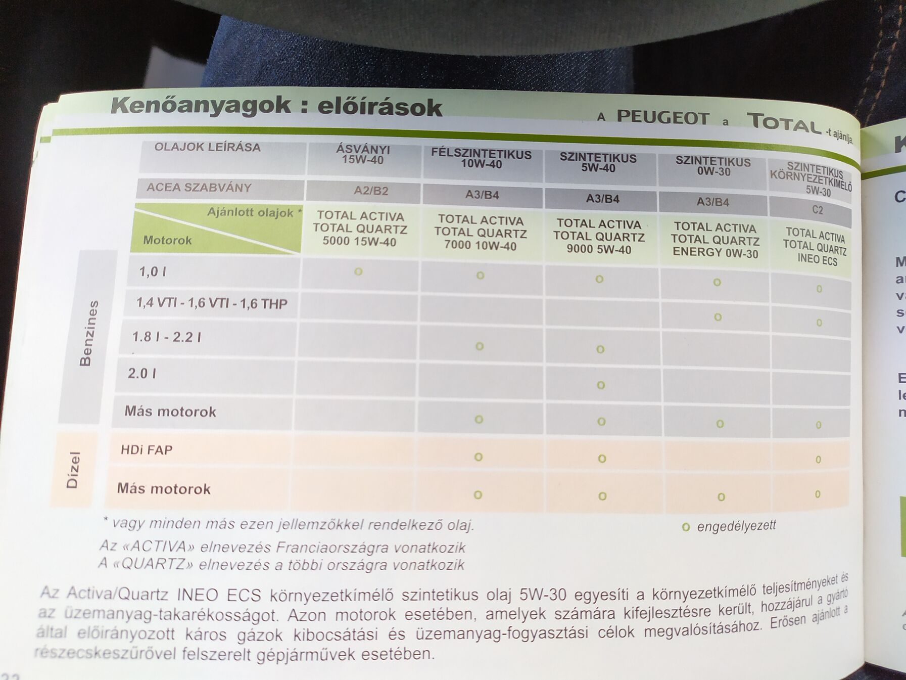

Peugeot 207 1.4 VTI 95 LE
0W-30 olajból melyiket tölthetem bele ?
Total Ineo First 0W-30
Total Quartz 9000 Energy 0W-30Karbantartási füzetben ezt találtam

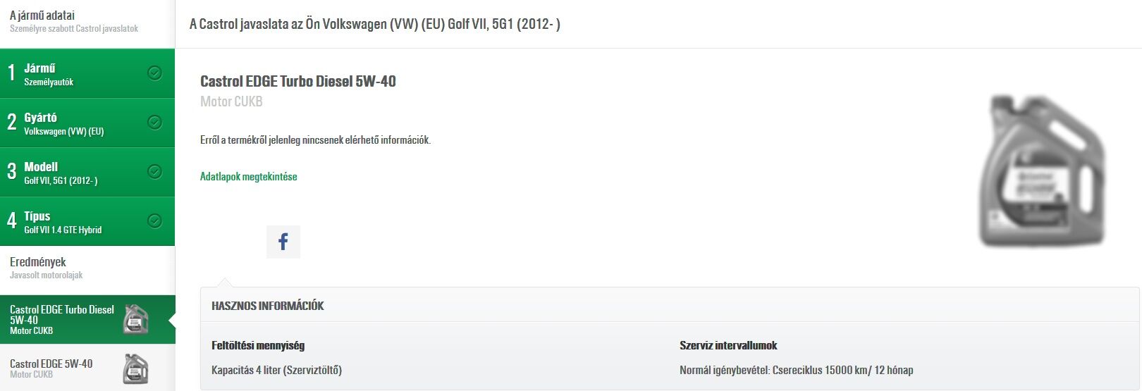

[kép] Egy benzines hibridbe simán tdi 5w40-et javasol.Ti egyébként melyik szabványt raknátok a Golf GTE 1.4 CUKB-be? VW 502.00 vagy 504?
Nem tudok dönteni, hogy melyik szabvány és melyik viszkozitás (5w40 vagy 5w30) legyen. -

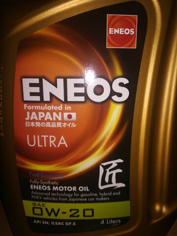

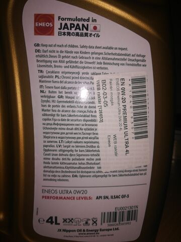

csak egy gyors olajos kérdésem lenne.
Rendeltem a már megszokott 0w-20 eneos olajbol ujra a közelgő olajcserémhez, de szokatlan csomagolásban kaptam. Még a neten keresve sem találok hasonlot.
Valaki esetleg tudja hogy miylen csomagolás ez? Félek, hogy hamisitvány. Bár ugyanonnan rendeltem ahonnan előzőleg (kovács auto). Változott volna a csomagolás de sehol sem frissítik?
