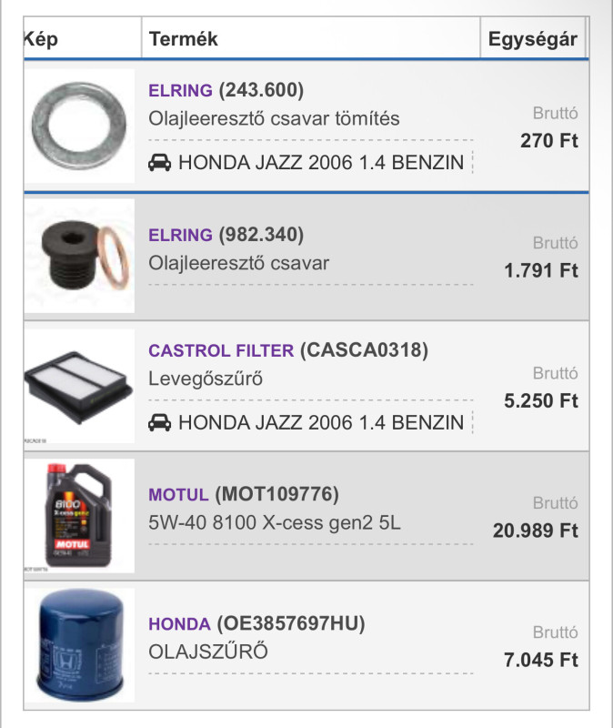

Megvolt a Colt olajcsere, viszont az olajleeresztő csavar nem lett kicserélve, mert amit rendeltem, az közel 1cm-el rövidebb volt, mint ami benne volt és mivel nem tudtuk, hogy most akkor melyik a gyári méret, csak az alátétet lett cserélve.
Ez lett berendelve [link] , elvileg Mitsubishi, a csomagoláson is szerepel. Lehet, hogy az előzőleg benne lévő volt a rossz méret, de most már mindegy, gondolom nincs nagy jelentősége. -

Egyik olaj tudja a dexos2 minősítést, a másik nem. Ne kép alapján rendelj, bármilyen kép lehet a weboldalon és bármilyet kaphatsz kézhez.
