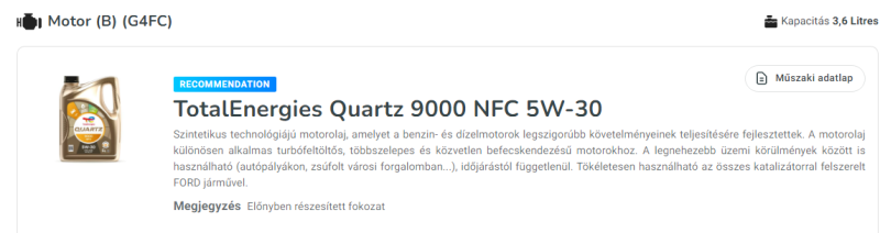

Hyundai i30 1.6 benzines (G4FC) kocsiba keresek olajat és a Total magyar és angol keresője 2 különbözőt dob ki:
Illetve korábban Shell 5w-30 Helix Ultra ECT C3 4L volt benne. Melyiket ajánlanátok?
