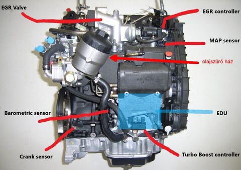

Mikor a szűrőházból kitekered az a fekete műanyag szűrőtartót, ezt fogod látni:
A szűrőtartón van három tömítés:
Ezt leszámítva nincsen semmi tömítés/szelep stb.a szűrőtartón és a házban. Az előző képen látható gumicsövön szépen lefolyik a karterbe az olaj, nincs a szűrőházban ott semmi egy likon kívül.

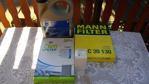

De hát az olajszűrő háznak tartani kell.Én a Castrol magnatec C3 5W40 re haragszok. Sose többet!
Csak ezt kapta végig.. 40 ezer körüli km vettük az előző H Astát.
173 ezerrel adtuk el.
Nézd meg a képeket.
És megint Opel lettDe ez már Gm olajat kap.
40 ezerrel vettük szintén, most van benne 80 ezer. Ez sokat megy, kapja az ívet.
Gyári Gm olaj megy neki, eddig semmi berakódás. -

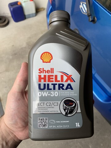

Ha vw 505-os kell neked az 5w40 lenne. Shell olaj is jo, azert karos egyedul, mert gyakran hamisitott fajta, ahogy a Castrol is.
Helyedben Motul Specific 505 vagy ha ragaszkodsz az 5w30-hoz, akkor specific 507-et tennek bele.
Meg az sem art, ha menet kozben mas markaju olajjal toltesz ra a benne levore, nemhogy csere utan.

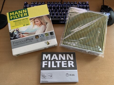

Mondjuk valószínűleg azért írnak 25 percet, mert igazából nem is Hondához való, hanem Daihatsuhoz, Fiathoz (Sedici), Suzukihoz (SX4), Subaruhoz (BRZ) és Toyotához (GT-86) - ezekben lehet, hogy tényleg több idő cserélni.
Valamiért mindenhol csak sima papírszűrőt írnak a Jazz-hez, még egy egyszerűbb aktívszeneset sem dob ki a kereső, de véletlenül ebbe is pontosan akkora szűrő való, mint a felsoroltakba, úgyhogy... -
