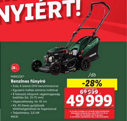

Szüleimnek van egy tákolt fűnyírójuk, amit 350-400nm területen használunk. Műanyag Honda vázon van egy Briggs motor. Úgy lett rámókolva a vázra a motor. ~40cm-es kés van rajta. A motornak elég rossz hangja van már, a műanyag váz egy helyen törött. A kérdésem feltevése előtt most megláttam hzsolee írását és elgondolkodtam, hogy lehet meg lehetne még menteni a motort.
Alapvetően az lenne a kérdésem, hogy mennyire éri meg ez az olcsó Parkside fűnyíró? Borsodban lakok és kinéztem a szlovák lidl újságból egyet ami hasonlít Intruder2k5 által beküldött fűnyíróra. Van valakinek tapasztalata a
szlovákParkside fűnyíróval? -

Darth_Revan #9069 üzenetére
Félreértés ne essék, semmi bajom a Parkside-al, nekem is LIDL-s benzines fűnyíróm van három éve, és teljesen elégedett vagyok vele, de mi vitt rá, hogy a Husqvarna-t Parkside-ra cseréld?

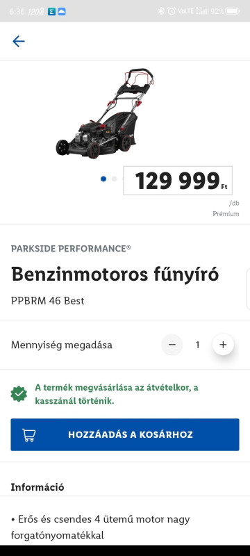

Mennyi volt a masina?
Bocsánat, az kimaradt hogy az olcsóbb Parkside funyirokkal ellentétben ezen automata szivato van.

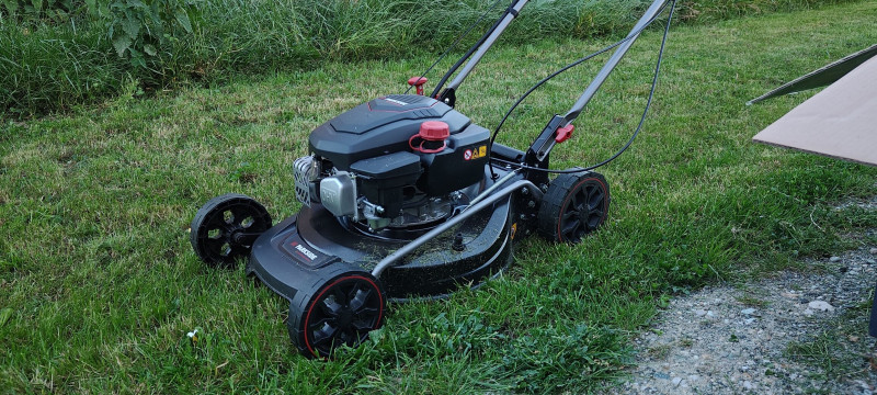

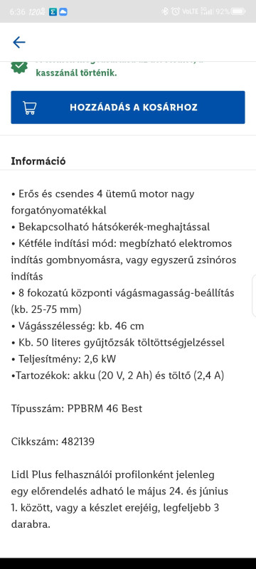

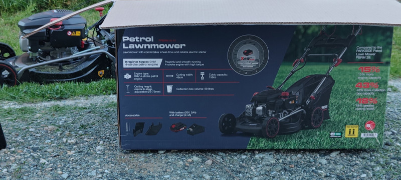

Csatlakozom a Parkside PPBRM 46 Best (482139) fűnyíróval.
Motor:Tulajdonságok:
Ami tetszik:
- önindító ami poccre indítja (akksi sokat bír, 10+ indítás után is zöldben maradt a csík)
- beranto se annyira erős, elsőre siman be lehet bele rántani
- önjáró elején szokatlan volt de aztán megszoktam és nem farasztott le annyira, mint a tologatos Husqvarna
- 3 vágási mód (fugyujto, oldalra kiszórós és mulcsozas)
- fugyujton telítettség jelző
- nagy (1 l) benzin tank
- 1 karral állítható egyszerre mind a 4 kerek magassága (8 fokozat)
- locsoló cső csatlakozó a könnyebb tisztításához (raengedet a vizet, beinditod és lemossa a forgó pengeket)
- 5 év garanciaAmi nem tetszik:
-a tolorud magassága nem állítható, csak egy fix pozíció van
- a tolorudat rögzítő 2 db csavaros műanyag kar picit kínai minosegnek tunik900 nm2-en szép munkát végzett, csak olyan helyen kellett kétszer attólni ahol már elég vastag szárú növények voltak. A képeken látható előtte és utána fumeret. Amikor a nagy susnyasba betoltam akkor érezni lehetett hogy belassul a motor, viszont bírta, egyszer sem fulladt le. A Husqvarna amit régen használtam ennél már lefulladt és megemelve ovatosan kellett "rahelyezni" egyes pontokra, hogy ne fulladjon le.
Összességében eddig jó, sok apró dolog van benne amit más márkájú, hasonló árú gépekben nincs, de majd meglátjuk 1 év múlva is ugyanígy bírja e.

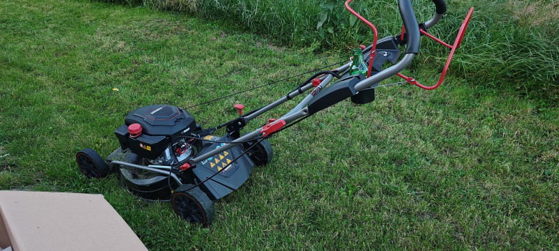

Leírnám én is a tapasztalataim ezzel a típusú Agrimotorral.
Vezetékes, nem ékszíj hajtásos fűnyírót kerestem, mert előtte az 1800W-os Parkside fűnyíróm motorja kétszer megadta magát, másodjára persze garanciaidőn túl.Asszem 45k-ért tudtam venni egy helyi üzletben tavaly.
Maga a motor jó, elég erős, hagyományos direkt hajtású, ebben jobb mint a Lidl-ös.
A körítés sajnos nem vetekszik a Parkside-dal.
Egykaros központi magasságállítás van rajta, viszont ez az egyenes vasdarab ami a két tengelyt összeköti, a kaszaházban van elvezetve. Megfogja a füvet, nagyon fel tud gyülemleni belül. Az állító kar nekem el is tört. Alul kiakasztottam a rugókat, így a legalacsonyabb állásban használom. A kaszaház takarítása kompresszor nélkül elég nehézkes, mivel nagyon sok zeg-zug, műanyag merevítés van belül amibe bejut a fű.
Tárolni a teraszom alatt tudom csak, így minden használat után lehajtottam a tolókart. nem rég adta meg magát mindkét rögzítő csavar, nem tudtam kilazítani, flex segített (gyárilag kapupánt fejű csavarok vannak, de elforog). Csavarboltból vettem hatlapfejű csavart, alátéteket, meg szárnyas anyát.
Most szereztem egy tizenéves AL-KO-t, sokkal szívesebben használom. -

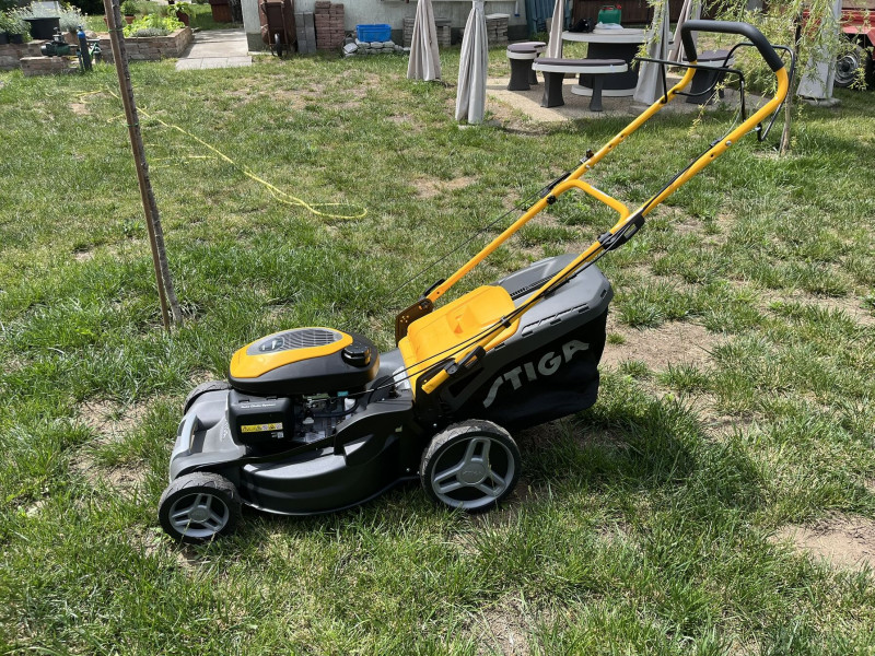

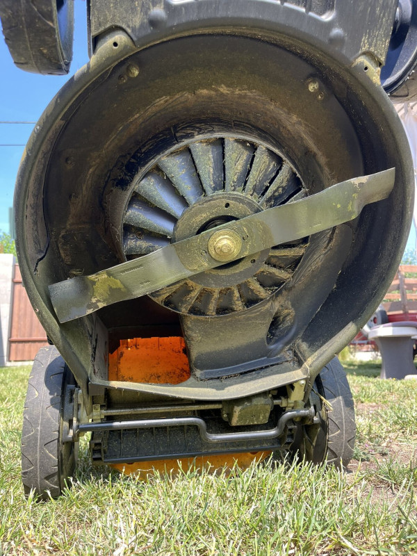

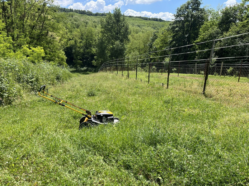

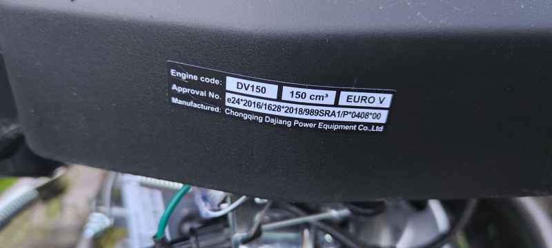

Beszámoló a STIGA COMBI 53 SVQ H típusról.
2025.02-i gyártás, vételi ára 249.000 Ft.
(2 év garancia jár rá, ha 250.000 Ft lett volna az ára, akkor 3 év. Ez rajta van a garanciapapíron. Kicsit bosszantó.)
A szervizes fickó reakciója is tetszett. (Előtte néhány nappal egy barátom járt bent nála és sárga gépekből volt a legkevesebb, Stiga márkakereskedésről beszélünk.) "Ezekből nem tönkrement, hanem tönkretett gépek vannak bent csak." Ha odafigyelünk az olajcserére, a tiszta levegőszűrőre, ne rohadjon bele a fű és ezáltal ne korrodálhasson alul, akkor sokáig kiszolgál.
A gép szerintem jól néz ki, komoly méretei vannak.
A motor műanyag borításán a Honda felirat nekem feltűnőbb volt, mint a kaszaház tetején a Stiga logo. Tetszik a tolókar összehajthatósága, pont ráfér a fűgyűjtő, benne a mulcsozó és oldalkidobó műanyag elemmel. Így tárolásnál csak a fűnyíró kontúrja által elfoglalt területre terjed ki a mérete.
37kg önsúly nem kevés, jó lett volna, ha a hátulján is van mibe kapaszkodni rakodásnál. Így csak az összecsukott tolókar alsó konzolcsonkjába lehet kapaszkodni és a kaszaház elején lévő markolatba. Viszont tökéletesen befér egy Outlander III csomagtartójába úgy, hogy a hátsó üléseket le se kell dönteni. A csomagtér ajtó felől a kerék elé rakok egy cserépléc darabot és egy mm-t nem mozdult a szerkezet.
Benzinből 100-as oktánszámú kell bele.Első próbája a száraz Alföldön található családi házunk homokos talajú kertjében szenvedő füvén volt, nyilván ezt kisujjból kirázta. Indításnál komoly hangja van azért, hallatszik a 200cm3. Egy alkalommal az egyik hátsó kerék dísztárcsája kiesett, visszapattintottam, nem esett ki többet.

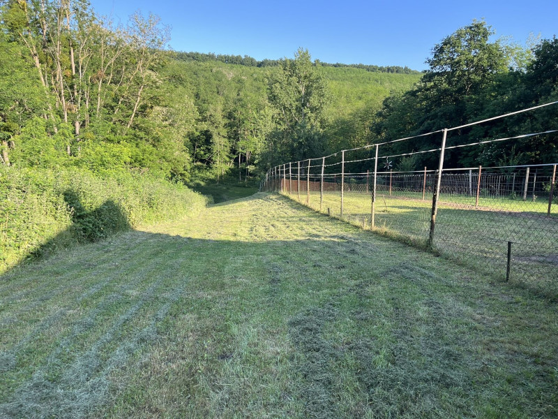

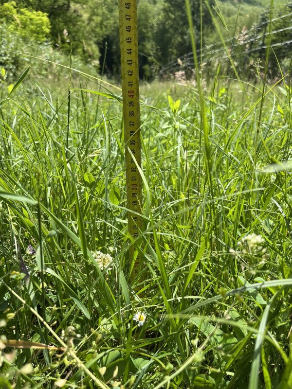

Másnap volt az igazi próba és amiért vettem is valójában: Kb. 2200 m2 időszakosan nyírt fű a Zalában, lejtős terepen.
"Többszintes növénytakarót" kellett leredukálni azonos szintre. Az átlag 30-40cm fűmagasság néhol 50-60cm-re is átváltott, ezek ilyen keményebb szárú magas perjeszerű fűfélék voltak. Voltak továbbá több cm szárvastagságú, nagyobb kiterjedésű gyomok, nem tudom a nevét.
Gyári élezésű késsel mentem neki a feladatnak. Kb. 4 órányi munka volt, a gépet szerintem sikerült a határáig elvinnem.
Tapasztalatok:
- kellően erős
- 37kg nem viccel, ha mozgatni kell
- amire nem tudom rátolni, ha hátrafelé megdöntöm rátolom és ráengedem, ledarálja
- 15-20%-os lejtő felett, nem hajlandó önjárni (itt volt ennél komolyabb is, felfelé nem vicces tolni őkelmét) Ugyanezen a terepen az MTD SMART 46 SPB a legnagyobb meredekségnél is kapart felfele, biztos más a kuplungrendszere.
- egyszer sem fulladt le, viszont ha határon van, csörgő hangot hallat (ilyenkor gyorsan megdöntöm magam fele, 1-2 mp kidolgozza az alá torlódott füvet és megyünk tovább)
- az önjárási sebessége pont jó
- a meredek lejtő miatt a legalacsonyabb tolókar állás megfelelő
- jó lenne bele egy fék, mert ekkora súlyt lefele menetben is tartani kell
- 2x töltöttem tele a tankot, kb. 1,5-2 liter üzemanyagot fogyasztott.Összességében elégedett vagyok a géppel, igazán nehéz terepre vittem.
Valamiért a terhelés alatti hangja végig ismerős volt egyébként, komolyabb rotációs kapákban hallottam márNekem tetszik. A völgy felőli sima terepen megkértem a feleségemet, hogy próbálja ki, elég látványosan eszi a zöldet és szinte remeg a közelében a talaj.
Mivel utánfutóval voltam, aznap 2x4 óra vezetés + kisebb megszakításokkal 4 órányi fűnyírás + kisebb munkák után nem takarítottam ki a helyszínen a gépet, majd otthon másnap.
Nem tudom, hogy ki hogyan takarít, én egy kerek végű mini spaklit használok.
Van rajta slaghoz gyorscsatlakozó, vizet biztos nem fogok bele folyatni.

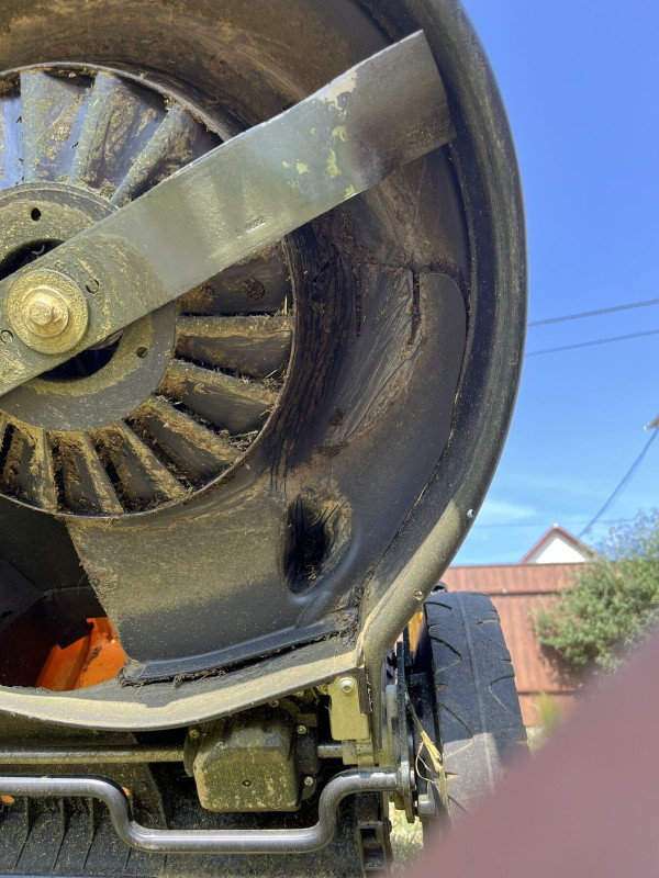

Egy jól kigondolt fűnyíró kaszaház szerintem arról szól, hogy minél kevesebb helyre rakódhasson be a fű és alapból minél kevesebb lerakódás keletkezzen. A képeken a takarítás utáni állapot látható, ahhoz képest milyen zöldtömeget aratott le, alig volt lerakódás.
Amit viszont nem értek, az a képeken jobb alsó részen lévő műanyag borítás, aminek a perem alá be tud rakódni a nyesedék. Valamint a lamellákat sem olyan vicces takarítani a kés felett, valamint már látom hogy van mögöttük berakódva fűnyesedék. Ha leveszem a pengét élezni, akkor megpróbálom levenni ezt a lamellás részt is. Talán a hűtés miatt ilyen a kialakítása? :S
A kaszaház belülről "rücsis" felületű festést (inkább porszórás) kapott, jóval ellenállóbbnak tűnik a karcolásokkal szemben, mint a festés.Az olyan objektumok ellen, maik a fűben megbújva törnek a fűnyíró életére a gépben a failsafe megoldás egy (az eladó által mondottak alapján) kb. 3500 Ft-os alkatrész, ami elpattan és könnyen cserélhető. Így nem a tengely fog elhajlani ha megtaláljuk mondjuk a járda sarkát.
A gép direkt hajtásos, tehát nem szíjjal van összekötve a motorral hajtott és a kést hajtó tengely. Ezt fontosnak tartottam, egy komoly hibalehetőséggel kevesebb.Eljött az első olajcsere ideje is, ezt az első 5 munkaóra után javasolják.
Később 30-35 munkaóránként.

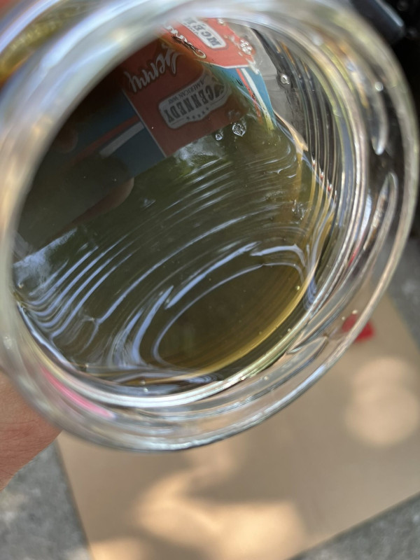

A kereskedésben is feltettem a kérdést: gyári SAE30 vagy minőségi 5W30? A tulaj volt akivel az adásvételt intéztem, állítása szerint a Honda motoroknál tökéletes ha az autóba való 5W30-at töltjük bele.
De itt van egymás mellett a gyári olaj és egy MOTUL 8100 X-CLEAN+ 5W-30, valamint a géphez adott kis kártya(?).
Úgy látom a Stigának is egy SAE 5W-30 olaj szerepel a kínálati csúcsán.Az olaj mondhatni csereérett lett:
Az olajcsere a gép teljesen oldalra borításával történik.
Azt nem találtam meg viszont, hogy mennyi olajat kell beletölteni?
Úgy tudom a nívópálca nem belecsavart állapotában kell a maximumig érnie az olajszintnek. Ezt egy új, tiszta olaj esetében a világosszürke műanyag nívópálcán szerintem kissé nehéz pontosan látni. Kb. 8x ellenőriztem, hogy jó mennyiséget töltöttem bele, szerintem egy picit talán több is került bele, feltételezem inkább több legyen benne mint kevesebb...
Beindítottam egy 10mp-re és ment a helyére aludni.Persze felvetődhet a kérdés, hogy egy ilyen terepre miért nem egy háti motoros fűkaszát vettem? Soha nem kezeltem még olyat és korlátozottabban használható célgépnek tartom. Ennek ellenére később tervben van.

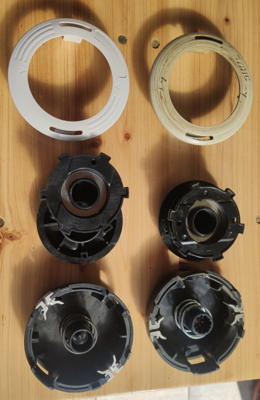

n@p@lm

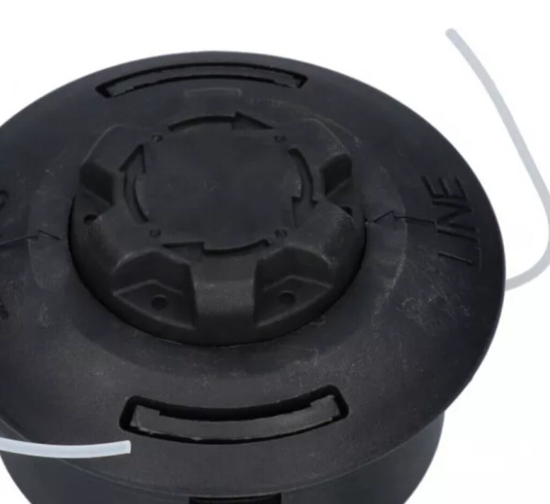

Damilfej:
Ha idehaza lehetne kapni akkor tennék egy próbát az Echo Speed Feed fejjel, könnyű tölteni, nagyon dicsérik.
[Echo Speed-Feed® 400]
De sajna idehaza nem elérhető, beszéltem a hazai Echo forgalmazóval, nem éreznek indíttatást hogy hozzanak be az országba ilyen fejet... -

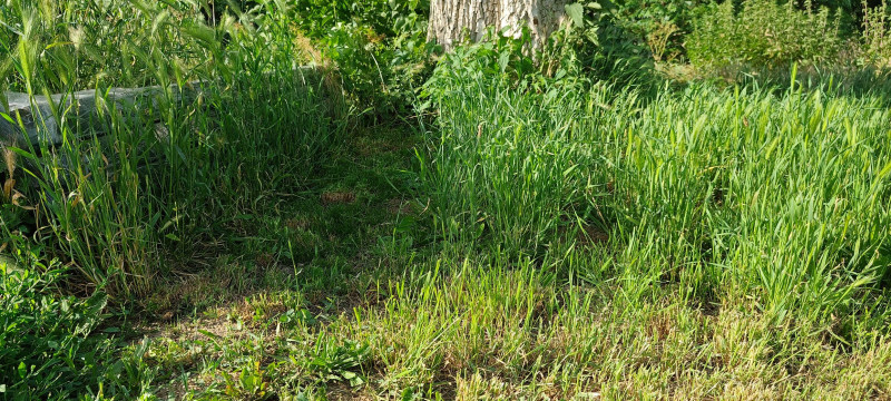

Egyes fű fajták ilyenkorra már megtudnak úgy erősödni és besűrűsödni, - különösen ha előtte még nem volt vágva - , hogy megfogja damil fejet, ilyenkor kell a kést használni. Lehet hogy meglepő de a kéményszárúakat - ha nem túl vastag - sokkal könnyebb vágni. Egyébként meg már - a környezetvédelmi előírások miatt -, a mai típusokban már nincs meg az a brutális erő mint a régiekben.

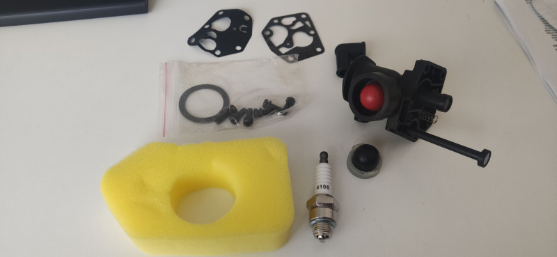

Üdv , vakaki haszh itt fs 461c vagy 460-at ? Vettem egy 461c - t nem rég , sajnos belefutottam egy sz..r szériàba ami gyújtàs problémàval küszködik gyàrilag , egyelőre gariba megoldottàk , de nem vagyok benne biztos , hogy tudja a gyàri teljesítmény , 3 -as szögletes damil érezhetően fogja amikor nagyobb , sűrűbb fű van...

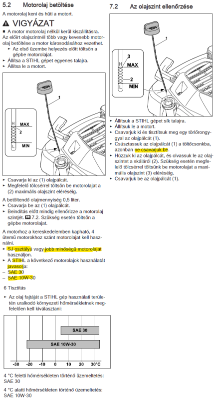

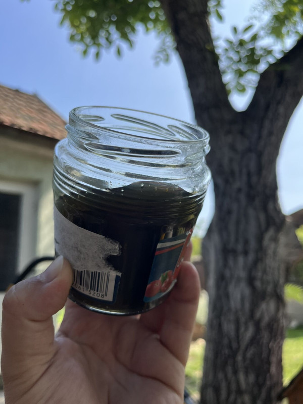

Egy kicsit még az olaj témához. Most ért el (egy kicsit túl is léptem a 3. nyírással) a Stihl RM 448.3 T fűnyíróm az első olajcserét. A motor használati útmutatója az alábbiakat írja.
Itt is arra tér ki, hogy SJ osztályú vagy jobb, tehét simán mehet bele szintetikus olaj és ők még 10W-30-at is ajánlanak mellé, ha hidegebb időben van használva.

Rendeltem én is. Ez a fajta bejött nekem [kép]. Ez a másik, négy szálas viszont nem [kép]. Ahogy a tiéd is, ez is nagyon rázta a gépet, úgyhogy vissza is küldtem.
De kíváncsiságból rendeltem még pár cuccot, amik még kipróbálásra várnak. Pl. 2.4-es csillag damilt, elvileg még fémszálas is, hasonlót használtam eddig is, az se volt márkás és nem volt bajom vele. A következő vágásnál majd kiderül ez milyen. A 200 méter volt 6000 Ft. Aztán vannak még ezek, amikben annyira nem bízom...Van ilyen drótkefe cucc, járdalap fugákhoz vettem, meg van ilyen késes, gyomláló akármi.. hátha kiváltaná a saraboló kapát, mert kapálni, azt utálok. Ezeken kívül még vettem berántó kötelet fogantyúval, meg üzemanyagszűrő+benzincső+tanktömítés kombót párszáz forintokért több darabos csomagban. Ja, meg mivel untam már a zsírzáshoz a fecskendő töltést, ezért beruháztam egy karos zsírzóra és hozzá zsírzógombra is. Ez mondjuk annyira nem volt olcsó, de megéri, hogy nem leszek csupa gépzsír minden zsírzáskor
hzsolee
Kaszához damilfejet vettem, az annyira nem jött be. Mindene csereszabatos az eredetivel, de mégsem az igazi. Ráz mert nem igazán központos. A menetnél lemaradt egy fém gyűrű ami központban tartaná a fejet. Kicsit igazítottam rajta, gyártottam hozzá egy olyan gyűrűt...még egy próbát teszek vele.

hzsolee
Briggs karbiszett 1400-ért a temuról. Igazából csak egy gumi könyök kellett volna, de ha már annyira ajánlgatták

A LIDL-ben most kapható Parkside funyirorol vélemény?Megéri ennyi pénzért vagy csak paraszt vakitas? 5 év garanciát ugyan adnak, de nem akarnám hogy 5 év után kuka legyen.
Elég sok ponton nem egyenletlen a talaj nálunk, az se lenne jó, ha elakadna és kb mozdítani se lehetne mert olyan nehéz.
Vagy ennyi pénzért van fényévekkel jobb ajánlat ?
Köszönöm előre is a tanácsokat

Morris
evilskati #9015 üzenetére
Nincs kimondottan ajánlott. Az összes teljesíti a fűnyíró motorokra előírt szabványokat. Egy alsó polcos 5W30 bőven megfelelő. Márka szinten legyen az amihez a szíved húz. Ha egy bizonyos 5W30 olaj van otthon mert azt használod az autóba, akkor mehet az a fűnyíróba.
Motult egy kicsit overkillnek érzem, de ha az van otthon , akkor menjen az. Total az egyik legolcsóbb, minőségi márkás olaj. Ez alatt árban a mannol van. De ezzel sem lehet mellé lőni.Például a Briggs gyári olaja A Briggs&Stratton 4T SAE30. Ez API SJ/CD teljesítményszinttel rendelkezik.
Az ábrán jól látszik, hogy ez egy "ókori" teljesítmény szint
A legolcsóbb 4 literes Mannol 7713 OEM for Hyundai Kia 5W-30 4 l5.470.-Ft
És ennek az olajnak a teljesítményszintje API SN, ami már 3 kategóriával feljebb van. Természetesen visszafele kompatibilisek a teljesítményszintekHiggyétek már el, hogy az SAE30 egy túlárazott ótvar régi olaj!
