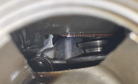

Lett egy jó nagy meglepi ma. Egy hónapja néztem kb az olajszinten, pont a minimum szinten volt, öntöttem rá 3 decit kb.
Ma megnézettem a kúton (hiba) és a nívópálca legalját súrolta a szint. Legurultam a közelben lévő szerelőmhöz, tényleg rohadt kevés volt benne az olaj.Azt mondta, legalább 1.5 litert öntsek bele. Annyi nem volt itthon, 1 litert kapott kb. Ha reggel mégis alacsony lenne a szint, inkább kapjon egy “benzinkutas” olajat, mert “inkább legyen benne”, vagy ragaszkodjak a most benne lévő Motul 5w40hez, és használjam pár napig kicsit kevesebb olajjal?
Kérdés 2.0: ha 3000 km-t kb szint alatt mentem (fél centivel szint alatt), de nem tapasztaltam semmit (füst, bármi egyéb), mire kell számítanom? Okozhat ez komoly károkat a motorban?

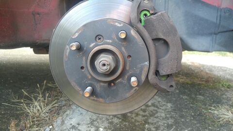

Én is kénytelen voltam teli tárcsákat venni mind a négy kerékhez, mert nincs más opció a Jazz-re sem.
Rohadtul nem bántam meg, hogy ezt választottam. Sőt, most csak továbberősödött bennem a dolog: úgy ~10 perccel ezelőtt rám kanyarodott egy kamion, a nyúlós gyári fékbetétekkel nem biztos, hogy megúszta volna az autó bal eleje.Egyébként amilyen a közlekedés itt, Mosonmagyaróváron az utóbbi időkben, csodálom, hogy még nem tört össze senki.
Csak én voltam balf@sz egy villanyoszloppal.
[kép1], [kép2] -
zsolti1
Igen. Igen.
Nagyon bíztam benne, hogy legalább itt meglátják
felismerik vagy legalább ismerik és igen
Mondjuk a tied sokkal szebb.
Egyébként én is sárgát szerettem volna de ehez a tipushoz
csak zöldet találtam és teli tárcsát. Hátul dob van oda semmilyen ebc-t
nem találtam oda ate ment.
Hatalmas minőségbeli javulás jelentkezett ,
adagolható lett a fék . Minden fillérjét megérte szerintem.
Nem gondoltam volna, hogy ennyit fog jelenteni.
Mégha rajtam kívül kb. mindenki fölöslegesnek tartja
akkor is. -

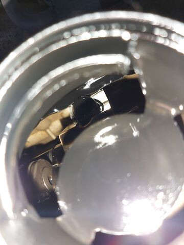

Bár nem az igazi mert hiába vettem le a komplett beöntő részt a sapkával együtt csak volt még egy valami ami takart -

Más: ránéznétek a vezérműtengelyre?
Így jobban látszik mint az olajnyíláson
befényképezve. Így is olyan szörnyen néz ki,
vagy annyira nem elkeserítő? -
