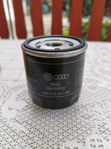

Van a tulajdonomban egy VW Jetta 1.9 pdtdi 2007, BXE motorkódú autó. Az autó a 13 év alatt végig ( 1 tulajos autó ) Shell helix ultra 5w-30 olajat kapott. Nos, olyan kérdésem lenne, hogy olaj csere előtt állok, hol tudnám be szerezni ezt az olajat? Illetve, ehhez milyen szűrő kellene?
Előző tulaj által küldött kép : [kép]
Ez az olaj kellene, mivel 13 évig ezt kapta , illetve csak Shell-nél volt tankolva , én is csak ott fogom.

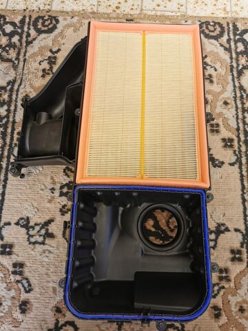

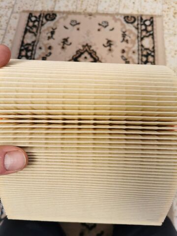

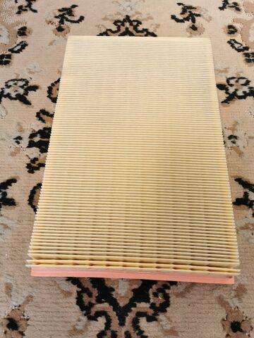

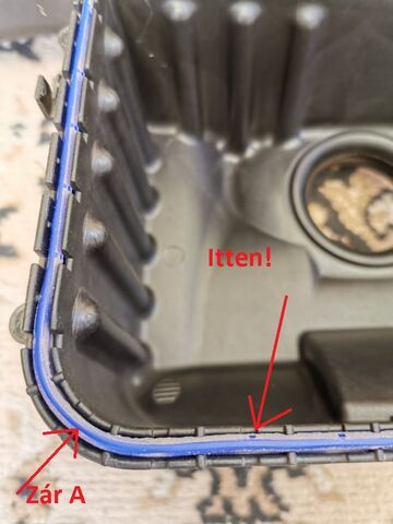

norrberth

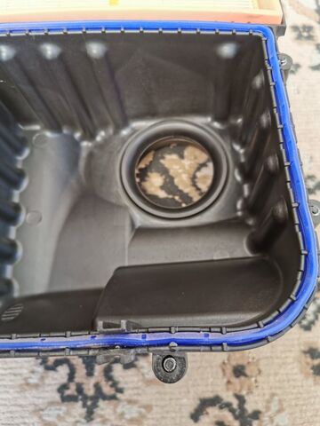

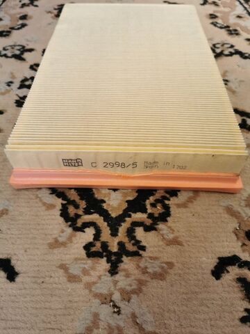

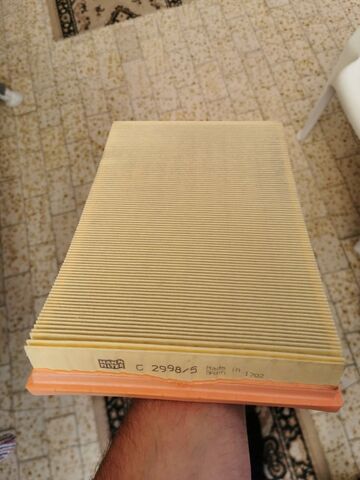

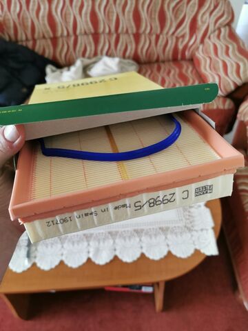

tibbike01 #5457 üzenetére
11.500Ft a bárdiba a lista ára Mann levegőszűrőnek.
Kész rablás. Persze olcsóbban kaptam.
6000Ft Még ez is sok.Azt is megfogadtam hogy nem eszek Korona alatt Big Mac at.
És ettem.Majd akkor ha cseréled képeket csinálhatsz.
Lehet azért nem poros a szűrőnk, mert falsot szív körbe a tömítésnél.
Számokra figyelj, mikor csavarozod össze.1-11 ig van számozva.
Nem hiába -
tibbike01
norrberth #5456 üzenetére
Ugyanilyen volt nekem 10e km után. Így most 20e után fogom cserélni, szeptemberben jön el az ideje. Gyárilag amúgy 60e van megadva levegőszűrő cserére.
Én nem emlékszem, hogy poros lett volna a kék tömítésem, bár én Hengs szűrőt szoktam belerakni és abban fehér ez a tömítés.
Ha jól emlékszem legutóbb megfogadtad, hogy 15e km után fogod cserélni a szűrőt
norrberth

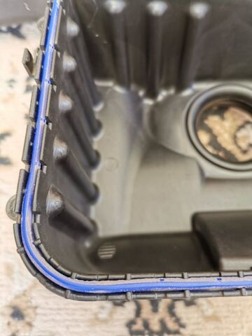

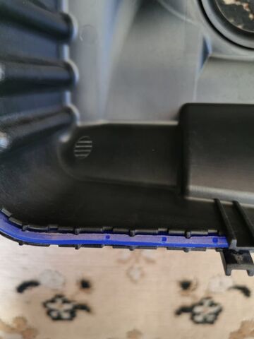

Itt Air filter csere volt.
10.000KmLegközelebb 15K nál lesz.
Úgy látszik, autó és használat válogatja ezt a periódust.
Olyan volt mint az új!Nem tudja valaki, a kék tömítésnél, a szívott az az tiszta oldalán miért poros?
Ennyit átengedne a szűrő?
De ahol összezár, ott látszik hogy tiszta 2mm csík végig.
De hát elvileg jól zár. -
