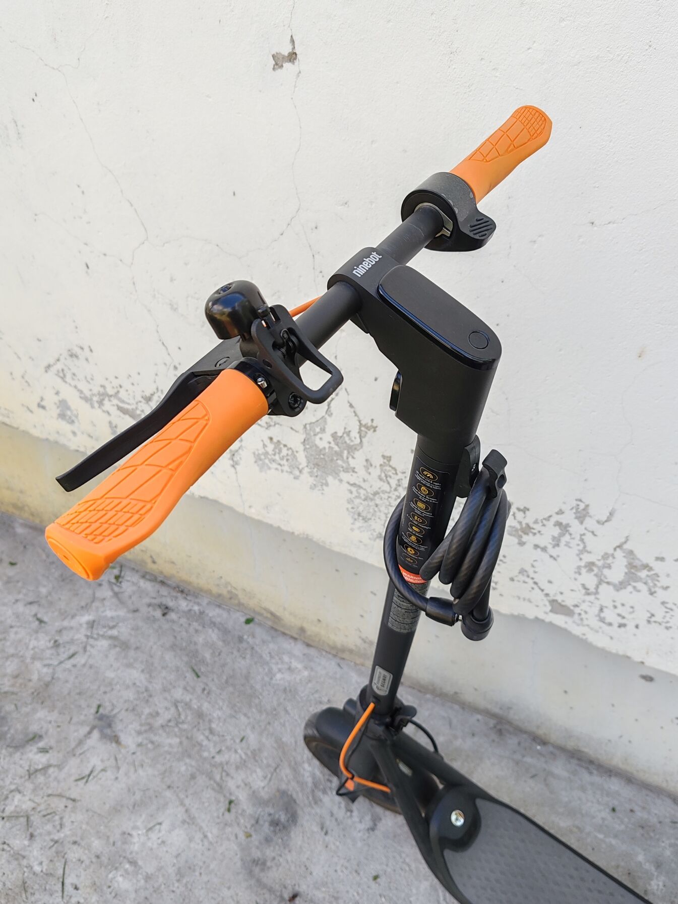

Felkerült a tuning markolat
[kép]
Kényelmes a fogása, vékonyabb egy kicsit, mint a gyári. -

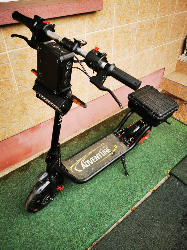

Hát gyerekek, kaptam a FB-on egy övön alulit: az (eladó) Adventure a maga 70 km/h (GPS) végsebességével, és 4000W csúcsteljesítményével "nem fér bele" az 50 km/h+ csoportba, de olyan szinten, hogy az erről szóló bejegyzés a hirdetés linkje nélkül sem jelenthet meg... De kedvesek az adminok, megengedik, hogy kirakjam az M365-ök közé, mivel oda való!
Megjegyzés: akkora, mint egy G-Booster, és jobban is megy annál, de hát ez pálcika, LOL... Én is poénkodtam vele, hogy nagyra nőtt pálcika, de tudjátok mit? Az. 12"-os kerék, persze nem traktorgumi széles, csak 2.25", tehát valamilyen megfontolásból nem elég tuning...
(Egyik admin azt írta itt anno hogy definíció szerint az nem pálcika, amire rámegy a 10x3".) -
