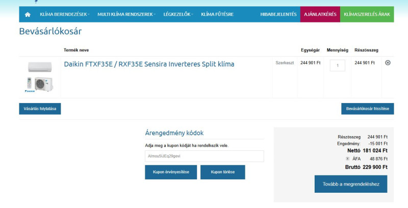

Ár/érték arányban a Daikin tűnt a legjobb választásnak, és nemcsak tűnt, de minden bizonnyal az is. A Webklímán pont futott egy akció:
Eredetileg Daikin FTXF35E / RXF35E Sensira lett rendelve, de másnap jelezték reggel emailben, hogy ugyanazon az áron az újabb, RXF35F Sensira az elérhető. Emellé még egy extra kedvezményt is tudtam érvényesíteni. A WiFi modul normál ára 30 000 Ft lett volna, de most 15 000 Ft-ért tudtam megvásárolni hozzá, így együtt amit egyúttal be is lehetett szerelni.

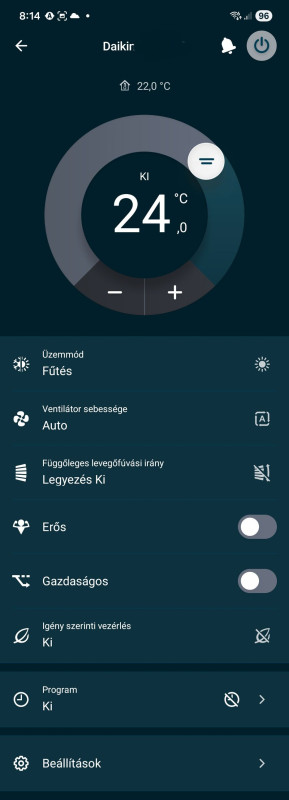

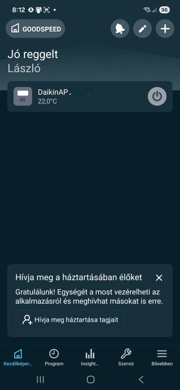

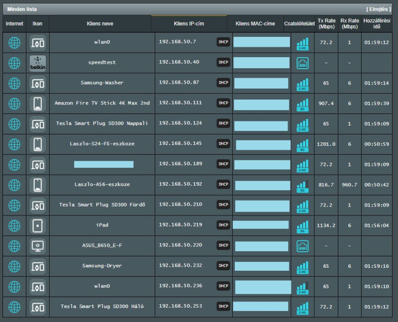

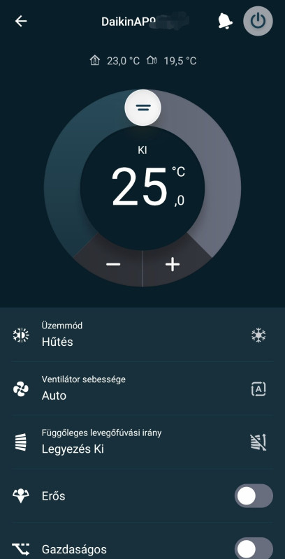

ASUS RT-Ax86 routerem van. Ez egy felsőkategóriás WiFi 6-os router volt 4 évvel ezelőtt. Rengeteg eszközömet kiszolgálja.
De nem mindegyiket. A Sony DSC-WX350B-t pl egyáltalán nem. Pár hete volt egy kis gondom a Samsung hőszivattyús szárítógép összepárosításánál is, bár ott beugrott, hogy az Adguard-ot kellett kikapcsolni arra az időre. A Daikin nem tűnt nehéz dolognak, mégis majdnem egy fél napot piszmogtam vele. 2022-es a router, és pár nappal ezelőttig nem kapott még FR-t. Mindent bevetettem. MAC címszűrést kapcsoltam ki stb... éjszaka rövid időre még jelszó sem volt a WiFi-n úgy sikerült összehoznom csak a párosítást. Viszont amint bekapcsoltam a titkosítást egyből offline-nak mutatkozott a Daikin. Bármit állítottam, nem változott.
Már ott tartottam, hogy új routert veszek, vagy lemondok a WiFi használatáról. Aztán jött az FR. FR után WPA2-vel Online volt a Daikin folyamatosan. Ha viszont átállítottam WPA3-ra eltűnt (oké, erre az ASUS is figyelmeztet), de egyfelől a többi eszközömmel nincs ilyen gond, másfelől meg WPA 2 mellett is, ha elkezdtem beállítani olyan dolgokat mint MAC szűrés, WPS kikapcsolása, AiProtection bekapcsolása (ezt soha nem kényszerültem eddig kikapcsolni), egyből eltűnt a Daikin. Csak ő... semelyik másik egységemmel nem volt ilyen gond. Most az van, hogy ezek ki vannak kapcsolva, erős kulcs van beállítva. Így most megy a kettő együtt. Az nagyjából összeállt, hogy ez a router allergiás a Daikinre vagy a Daikin erre routerre.
Szvsz, nekem fontosabb, hogy tudjam WiFi-n menedzselni a klímát, mint a mellőzhető router funkciók bekapcsolása.
