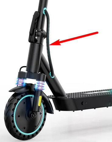

Amit én kaptam eMagról, a jelzett kábel és bowden a kormányoszlop belsejében halad:

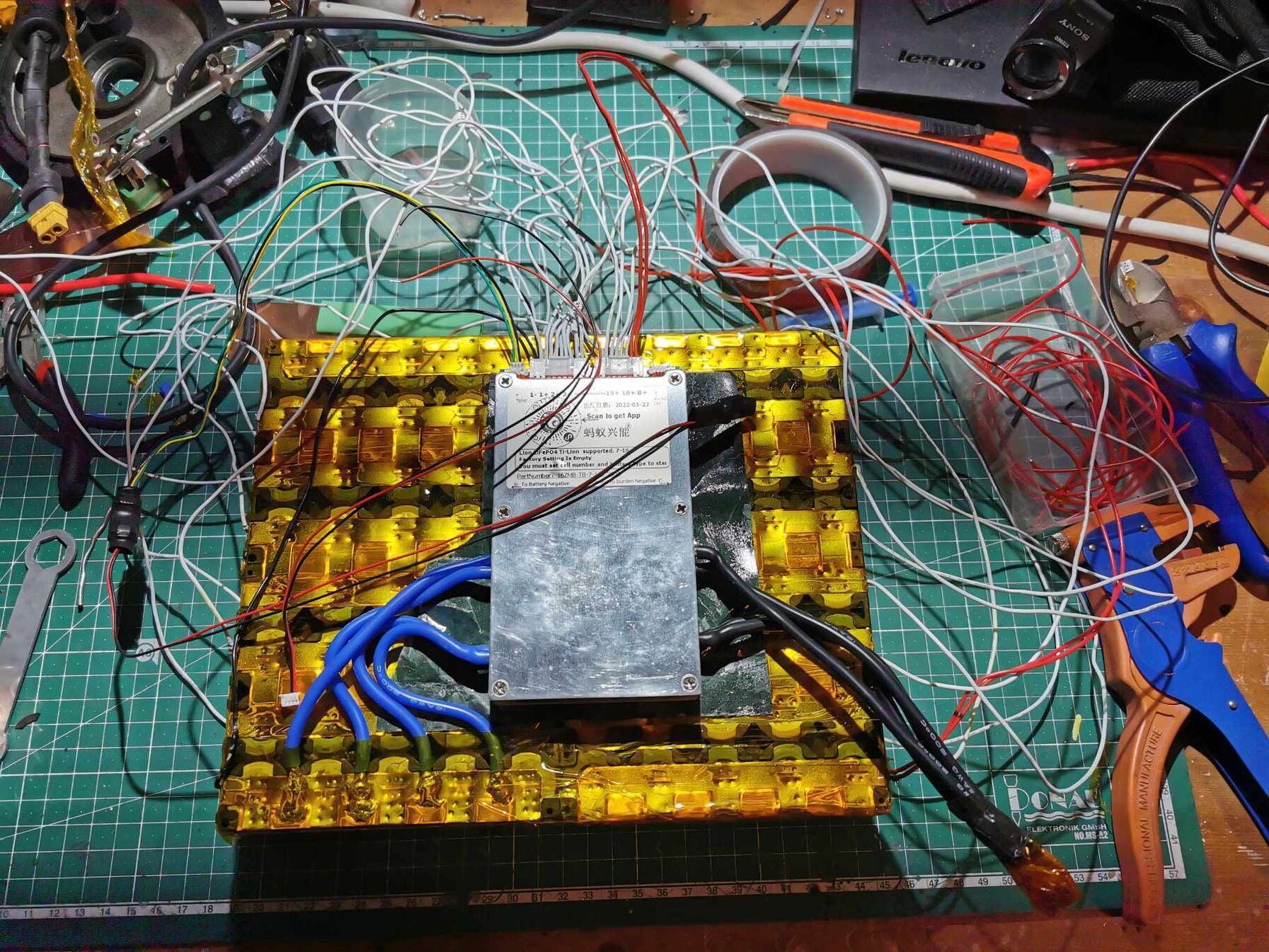

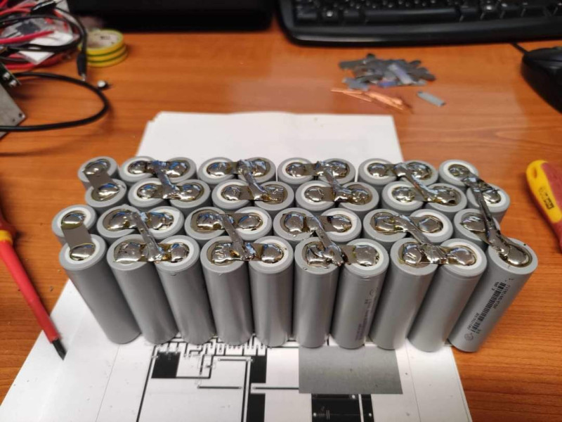

Mondd, hogy ez valami vicc, mint Joe posztja volt, mert ha ezt így
valaki komolyan gondolta, abból gyönyörű tűzijáték lesz egyszer...Szerk: mondjuk 40 db cella az sehogy sem 200K, de ez így gáz.
Mea culpa, nem néztem a linket, csak a képet, 240 db cellára oké...
Megjegyzem, hogy 120s, az 432V névleges, nem tudom mire kéne,
de hogy semmi köze a mikromobilitáshoz, az ziher. Lesz vele baj.
(Ráadásul ki akarja használni a cellák 15A terhelhetőségét... 13 kW,
de úgy, hogy baromi magas a feszültség: érintésvédelmileg is necc,
meg hát 12 modulnál 12 db BMS sem lesz olcsó. 10s24p talán még
kezelhető lenne 1 db BMS-sel. Ha valami házi energia tárolásra kell.
Viszont ott pont nem nagyon vastag vezetékkel szokták megoldani,
hanem cellánként biztosítva, ha egy döglik, ne gyújtsa fel a pakkot.) -

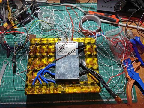

Maga a forrasztás (legalábbis jól csinálva) nem gond. Kár hogy szigetelő gyűrű kimaradt... Meg mondjuk fölöslegesen sok ónt tett oda... Ez így nagyon drága lesz a 120s végére
Akksikról beszélgettetek korábban.
A Lithiumos topicban láttam ma egy agymenést.
Ahogy a fizika professzorom szokta mondani: amikor a hxlyeség akaraterővel párosul.
Veszünk 200ezerért cellákat, de semmi másra nem akarunk költeni.
https://www.facebook.com/share/p/sfXXoR4T3TuLiduq/
Már csak az hiányzik, h műgyantával kiöntse a végén..

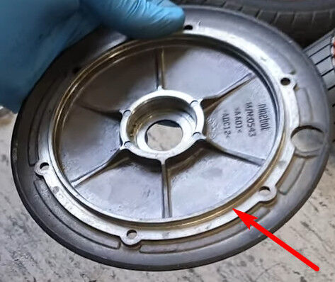

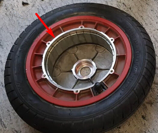

Mert arcátlanul nem terveznek bele, egyszerű tömítést. Piros nyíllal jelöltem a kritikus felületet, ahol a víz beszivároghat. Próbálgattam is Terostat-gyurmával tömíteni, ami egy nagyon stabil anyag, nekem már sok célra bevált.
Működőnek látszik a dolog, csak legutóbb siettem a gumicserével, de majd jó lenne megcsinálni rendesen.
Egyébként több videóban is láttam, gumicserénél a kábelen lógó komplett motorral kínlódnak, pedig nem érdemes, mert könnyű kivenni a forgórészt (az marad a kábelen lógva), a kerék többi részén tudunk dolgozni, akár a gyorskötözős módszerrel stb.
Annyi, hogy kiemeléskor a gumira taposunk, két kézzel emeljük ki a tárcsát, a mágneses erő ellenében. A csavaranyát visszatekerjük, hogy ne essen le a tárcsa (burkolat) a csapágyról.
Összerakásnál óvatosan, hogy a mágnes ne rántsa be, nehogy sérüljön a tekercs, szintén a gumira taposunk és az ujjakra is vigyázni, nehogy becsípődjön. Nem nagy kaland. A kerék csillagcsavarjait gyárilag jó erősen betépik, de pontosan illeszkedő T-eszközzel kitekerhető, a csillagos rész sérülése nélkül. Pár kilométer után ezeken a csavarokon lehet még húzni, ha lazulás jelentkezne, utána már beáll.

Levegővel kiválóan lehet hűteni a melegedő alkatrészeket, "csak" mozgatni kell.
Viszont, ahol átfúj a menetszél, ott be fog menni a víz is: ha a műgyantás Xiaomi azért fog megsülni, mert megszűnt a taposóban a menetszél, akkor sose volt vízálló.Ui: nekem erre a legelvadultabb ötletem a heatpipe-os CPU hűtő alkalmazása volt: dobozban volt hátul a vezérlő, műanyag, még csak a vázhoz sem igen tudta leadni a hőt. Ezzel a megoldással viszont abszolút kordában lehetett tartani, a borda kintre került.
Na jó, lehet, hogy a Kugoo S1 Max még elvadultabb. Milyen Max? Mad Max
Szerk: amúgy létezik vízhűtéses (!) VESC is, bár ha eléggé felül van méretezve felesleges ilyennel szórakozni. Nyilván leglogikusabb ilyen e-foil, és hasonló vizes applikációkban használni, mert ott hűtővíz korlátlan mennyiségben rendelkezésre áll, nem kell levegős radiátor sem.

"A kenőanyagok víztaszítóak"
Ez kenoanyag fuggo. Sok zsirban oldodik a viz valamennyire, foleg ha szennyezodes is van a zsirban.
De csapagynal pl. ezert szorosabb szoktak gumi lezarast is alkalmazni, aminek a surlodasa viszont nagyobb es az elettartama is rovidebb, azaz surubben kell karbantartani."Illetve nemrég láttam egy TikTok videót, ahol egy Xiaomi házat teljesen kiöntenek műgyanta szerű anyaggal. Vízállóság megoldva, de félő, hogy a melegedést nem fogja bírni."
Pedig de. Kb. barmi jobban vezeti a hot, mint a levego. A tombtapegysegeket(pl. laptop) tobbek kozott ezert is ontik ki.

Abban egyetértünk, hogy nem minden elemének kell azonos minősítésűnek lenni.
És vannak elemek melyeket könnyű levédeni, pl. akkumulátor lefóliázásával az IPX6-ot is viszonylag könnyű elérni. Visszatérő csalási lehetőség, amikor webáruházakban az akku IP-védettségét jelenítik csak meg a rollernél (megjegyzés nélkül, hogy az érték csak az akkura vonatkozik, a roller egésze amúgy jóval gyengébb).
Csapágynál nem is tudom hogyan nézik az IP védettséget. A kenőanyagok víztaszítóak, így ott talán csak az első elem számít, az IP5X, nem az IPX5.
Tócsát áthaladva a kijelző jó esetben nem is kap vizet, viszont kiindulási alapnak nézzük inkább az esőt. Végig lehetne menni az összes elemen minél számít, minél nem.
Viszont képeken láttam már sok szétrohadt villanymotort. A pára is megteszi a dolgát, ha bejut egy zárt helyre.
Illetve nemrég láttam egy TikTok videót, ahol egy Xiaomi házat teljesen kiöntenek műgyanta szerű anyaggal. Vízállóság megoldva, de félő, hogy a melegedést nem fogja bírni. -
Reggie0

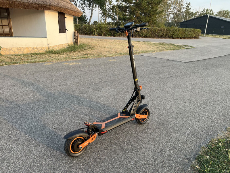

Csak a saját reklámfotói alapján bírja!
A műszaki adatokban blöffölni szoktak, ezek ellenére is a kategória egyik leggyengébb IP minősítésével rendelkezik. És ehhez párosul a szokatlanul rövid jótállási idő.
Ezek a fotók a (Kugoo) KuKirin G2 Master saját honlapjáról származnak.
Ugyanitt a leírásban ez olvasható:
Vízálló szint: IPX4Wikipédia IP-védettség szócikke:
"Víz elleni védettség
4: Fröccsenő víz ellen védett minden irányból (nem károsító mértékű szivárgás megengedett)
5: Kisnyomású vízsugár ellen védett minden irányból (nem károsító mértékű szivárgás megengedett)
6: Erős vízsugár és vízbe merítés ellen védett (rövid ideig tartó merülés, nem károsító mértékű szivárgás megengedett)
7: Vízbe merülés ellen védett korlátozott ideig (0,15–1 m között 30 percig)
8: Víz alatt folyamatosan használható (egyedileg a gyártó által meghatározott értékek szerint, általában 1 és 3 méter közötti mélységben 30 percig)"Haladás közben megnő a víznyomás, tehát a képek alapján történő tevékenységhez legalább az IPX6, de a 15 centis merülés miatt inkább IPX7 vagy annál több lenne szükséges.
Hóhoz kevesebb is elég lenne, de ott meg a latyak és főleg a sózás okoz problémát. Nem is csak a maró közeg miatt, hanem a sós lé lényegesen (akár milliószor) jobban vezeti az elektromos áramot.

Nem igazán javítható így: használt cella vs. új cella, más kisütési
karakterisztika, eltérő kapacitás, belső ellenállás. Csak a baj lesz.
Egyébként elméletileg elég lehet, gyakorlatilag ha már bontod...
21K anyag költség, de jobb lesz, mint a gyári (10.5Ah vs. 7.5 Ah).
(Nyilván ilyet, hogy nikkelszalag, szigetelések, nem számoltam...
párezer Ft elmehet arra is, de általában a nagyobb része a cella.) -

Köszönöm szépen! Igen M365.
És ha jól gondolom, akkor elég csak a 6-os accu pakkot kicserélni, majd balanszolni? -
DigitXT
intuicio
#28920
Ha M365, akkor az 10s3p akku, azaz 30 db cella kell: én vennék Samsung 35E-t
700Ft/db áron, és azzal meg lehet csinálni (24A folyamatos terhelhetőség, az kb.
900W-ig tökéletes, amihez már amúgy is "húzni" kell a szoftvert), csúcsban meg
tud 39A-t is, szóval nem fog kigyulladni.
Aki azt mondja, hogy nem való rollerbe,
mert egy darab cellát felforralt 1 óra nyüstöléssel, nem ismeri a párhuzamosítást,
s a rollerek lelkivilágát (nem lehetséges folyamatosan csúcsteljesítményt kivenni). -

Azért egy ilyenhez legalább 2 (3) dolog szerencsétlen együttállása kell...
1) gagyi cellák, szétcsúszó balance 2) gagyi BMS, ami nem akadályozza
ezt meg eleve, illetve nem tilt le, ha érzékeli 3) gagyi töltő, túlfeszültség
(A gagyi BMS nem monitorozza rendesen a hőmérsékletet sem, sajnos...
Pedig legkésőbb akkor le kellene tiltania, amikor 50 fok fölé megy vmi...)Negyedikként felemlegethetném a gagyi akkupakk kialakítást is a fekvő
cellákkal (jöhet nikkelszalag törés, ami kiegyensúlyozatlansághoz vezet).Mi ebből a tanulság? Nem kell gagyi rollert venni, mert veszélyes lehet...
(Ja és nagy mázli, hogy éjjel 1-kor észrevette = még jobban is járt, hogy
a lakásban volt, emiatt észre tudta venni, kint a garázsban neccesebb...)Bónusz tanulság: nem hagyjuk töltőn egész éjjel, bízva a védelemben.
(Ha minden fasza, nem probléma, de ha bármi elkezd elszállni, akkor az.)Szerk: értem én, hogy kis pénz, kis foci, de ha hónapokig kell félre rakni
egy közismerten gagyi (így relatíve olcsó) rollerre, talán nem kell roller... -
