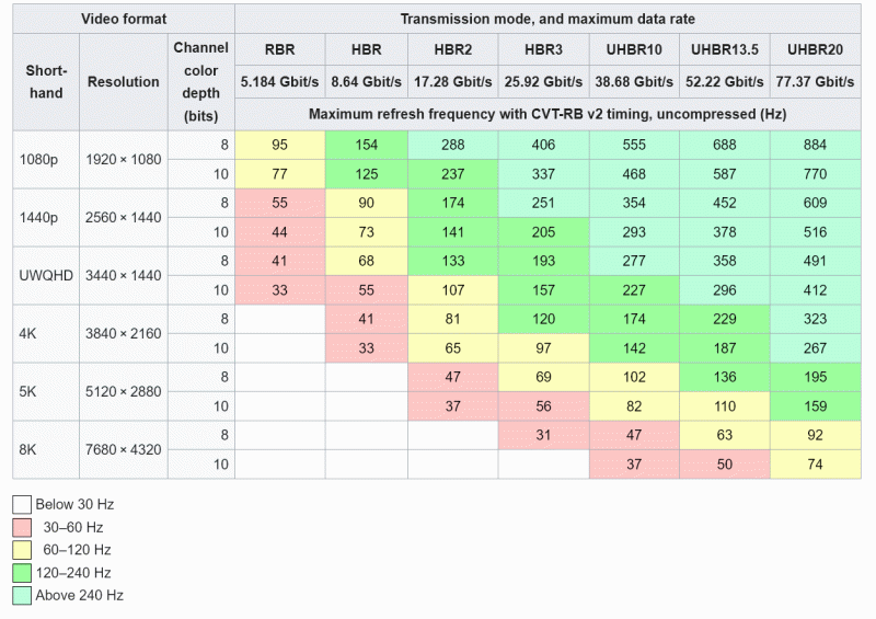

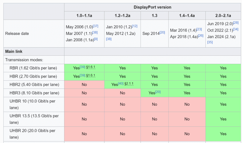

A DP az olyan, mint a Nap fogyatkozás.
3 dolog együttállása kell hozzá, avagy a vga, monitor és kábel is tudja azt a DP verziót.
https://en.wikipedia.org/wiki/DisplayPort#Market_shareHa valami régről maradt 1.1-es kábellal kötöd össze az eszközöket 4k60Hz nem lesz
