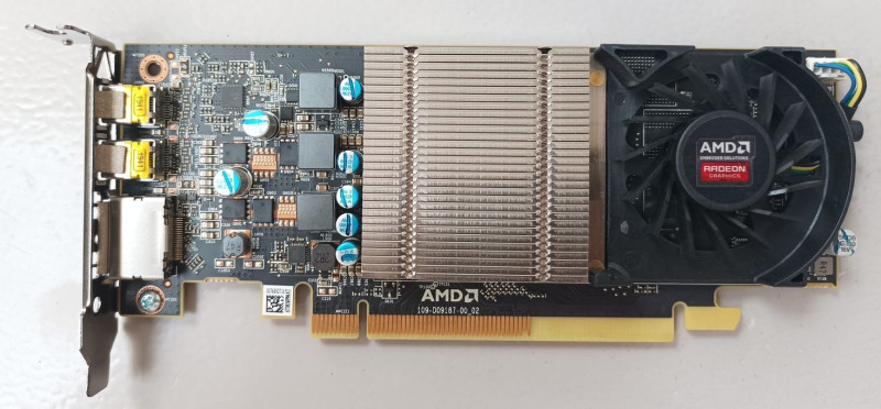

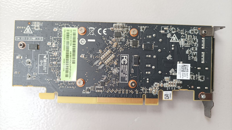

Az aprón feltűnt egy furcsa modellszámú kártya. Ez egy alacsony profilú egyslotos kártya. Kezdetben azt gondoltam hogy ez valami régi korai GCN1 GPU-s worstationokba de rákeresve ez bizony GCN4-es (RX4xx és RX5xx asztaliban). Nem vártam tőle sokat.

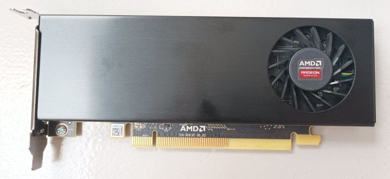

Hűtés tipikus blower, belül zárt és csak hátul megy ki a meleg. Bár amúgy sem ez a kártya fogja melegíteni a gépet belülről.
Pcie csak 8x de ennek ellenére végig teljes hosszúságú.

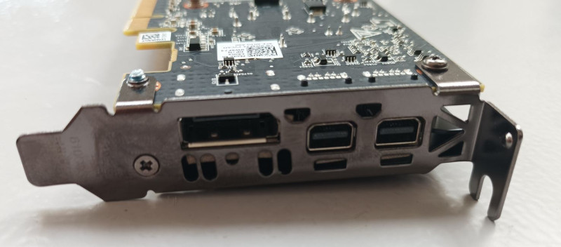

Ezen a kártyán van kettő miniDP és egy teljes méretű, igazából ez kiszolgál elég nagy igényt mert könnyen alakítható HDMI és DVI-re is olcsó adapterekkel. Meleg is itt jön ki.

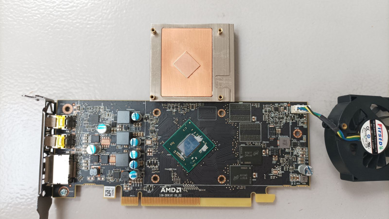

Hűtés szerintem teljesen vállalható ehhez a mérethez és fogyasztáshoz. Réz is van benne amennyi csak kell.

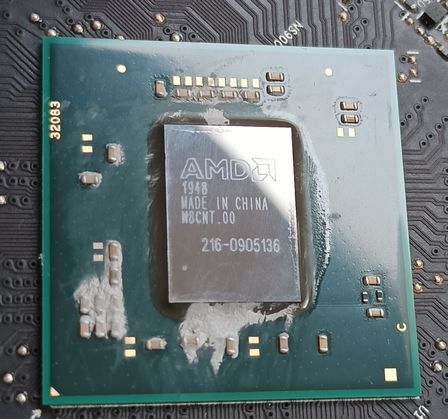

Kis Lexa GPU

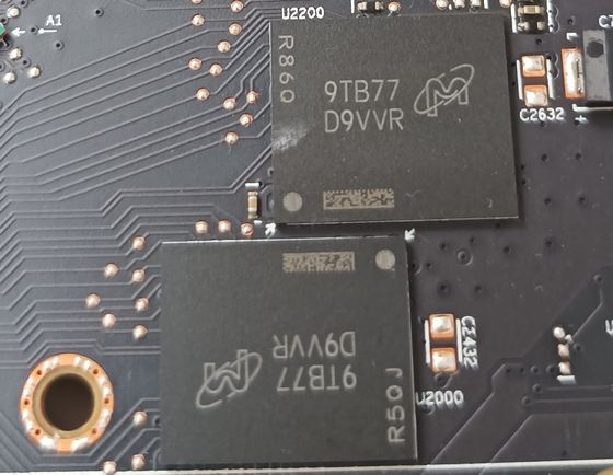

1GB-os 32bit GDDR5 ramokból kettő azaz 2GB 64bit. Ezek tipikusan Polaris kártyákon szoktak lenni RX570/580-on gyakoriak. Helye megvan 4GB-nak is.
Elméletileg 2000mhz-esek maximum 64GB/s sávszéllel ilyen konfigurációban, ezen a kártyán techpowerup szerint csak 1500mhz-on mennek 48GB/s sávszéllel.

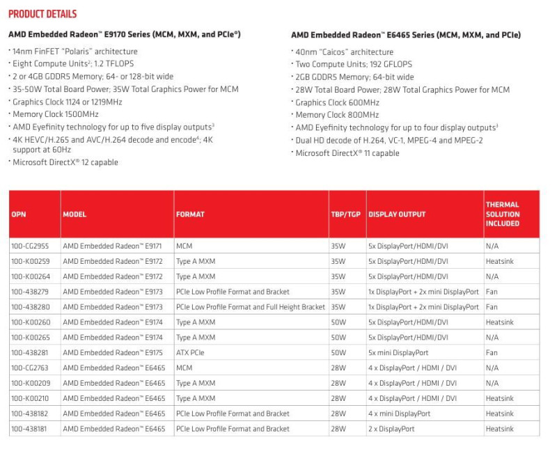

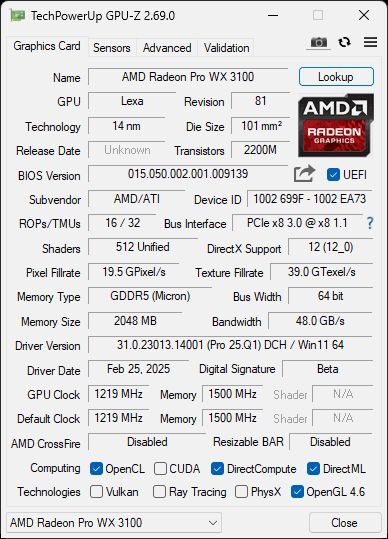

Szóval a kártya Lexa kódnevű GPU-val szerelt, ez leginkább az RX550-ről ismert de más workstation kártyáknál is volt WX2100/WX3100-asokon is. Ugyanakkor E9170 néven is szerepel beágyazott rendszerekben, na ez ennek a pcie verziója szóval arra számítok hogy valami alacsony fogyasztású erősen nyirbált GPU van rajta.
Méretre és kivitelre megegyezik a WX2100-assal de az gyengébb base órajelben.

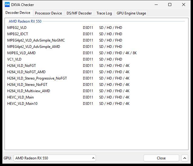

Na de ami érdekes az a videókódolási tudása mert igazából az lenne ennek a lényege hogy nem a procinak kell dolgoznia. AV1-et nem várok el mert az később jött AMD-nél de VP9-et igen.
Driver az érdekes volt, az automata minimal setup nem támogatottként írta a kártyát, de nem keresgéltem sokáig, egyszerűen letöltöttem az 550-eshez való legfrissebb 2026-os drivert, meglepetésemre az sem találta a kártyát, gondolom az inf-be nem szerepet de sebaj kézzel rx550-et kiválasztottam hozzá mert GPU úgyis ugyan az rajta.
Felraktam a legfrissebbet és látszólag működik is.

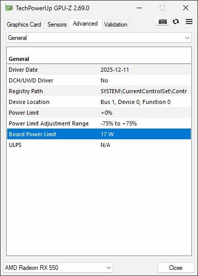

Érdekes hogy csak 17w-ra van állítva, elvileg 35w-on is lehetne de ez netes infók alapján szabadon állítható MSI Afterburnerrel ha mégis valaki játékra szeretné és kevés neki a teljesítmény.

VP9 szoftverből/hibrid módon megy papír szerint.
Viszont egyáltalán nem is jelenik meg, szóval driverből másikat kell keresnem.

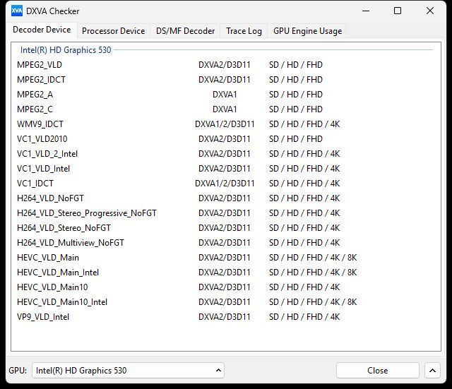

A gép amibe ideiglenesen került abban van egy i3 6100-as CPU is, annak HD530-as integráltja sem tud VP9-et tisztán hardveresen de legalább látszik a támogatás. Szóval biztosan driver gond lesz a kis radeonnál, újra kell tesztelnem.

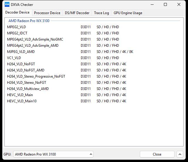

Na akkor fene se szórakozik a gyári driverekkel, régebben is jó tapasztalatom volt a Nimez féle moddolt driverekkel ma már ennek RadeonID a neve szóval driver csere következett.
Ez már szépen automatán felrakta WX3100-asként viszont továbbra sem jelent meg a VP9 támogatás.
Nyomozok tovább miért is nem működik rajta a VP9, ami azért egy minimum elvárható lenne.

Tuning igazából addig megy ameddig a csúszkák azaz maximum 1950mhz a ramra de ugye ezen eleve 2000-es ramok vannak, a TDP-t pedig +75%-ra is fel lehet tolni. GPU-t 1200-ig boostol csak azaz továbbra is megfogja a TDP.
