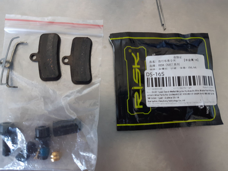

Zoom vs. Risk fékbetétGyárival szereltem be a négydugattyús féknyerget.
Azóta, kb 100km-t mentem vele ( fotón bal felső sarok ) és nem sikerült normálisan bekoptatnom. Csikorgott, és sprődnek éreztem.
Ma reggel gondoltam egyet és kicseréltem az ajánlott Risk-re
zacskója jobb oldalt. ( kb. öt perc egy csere )Megszűnt a csikorgás, tovább nőtt a fékhatás, Soroksári úton a piros lámpánál megemelte a seggét a 100 kilómmal.( Kétujjas fékkarom van
)Szóval, Zoom vs. Risk fékbetét versenyében utóbbi kiütéssel győzött.

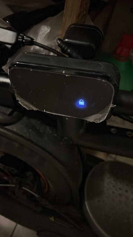

Azért nem kaptál választ, mert nem sok infó van erről a gépről, kb egyetlen user vagy érdemi tapasztalattal. Youtube-on is csak hátsó kerék levétel meg ilyenek vannak a speed unlock-on kívül.
Amúgy pontosan milyen sebességnél kezd el szitálni a kormány?
25 km/h alatt jelentkezik, az probléma.
25 km/h fölött jelentkezik, akkor jó lecseszlek a lábadról, hogy ennyi idősen nem vigyázol magadra, amikor gyakorlatilag neked csak és kizárólag az a dolgod. -

Jó eséllyel senkinek nincs ilyen gépe. Média képek pedig nem elengedőek ezt prezentálni.
Fényképezd körbe a kormány nyakát alulról mindenhonnan, hátha meg tudjuk távszakérteni

Üdvözlom a hozzáértő társaságot.
Már korábban írtam, hogy vettem egy BOGIST M5 Pro-S "paparoller"'-t. Írtam azt is, hogy gonjaim támadtak a könnyen beszitáló kormánnyal. Ennek alapján merült fel az egyik javaslat alapján, hogy szoritani kéne a kormánycsapágyon, (mintha egy kis logást is vélnék felfedezni) és ezzel segíteni a biztosabb iránytartást. A gondom csak az, hogy nem tudom hol kell, illetve hogyan kell ezen a gondon segíteni. Nagy köszönettel vennék minden támogató - ha lehet rézsletes, akár fotóval illusztrálva - leírást, figyelemmel idős koromra. Lehet, akár emailben is, melyet a profilomban megtaláltok. Köszönöm.

Ne vedd figyelembe az írásom, teljesen eltér a két navee gép applikációja és a csatlakozás módja is. N65-nél egy ideig elszüttyög a bluetooth keresés részen, ami nálam másodperc töredéke alatt megvan a roller ikonra kattintva Xiaomi Home-on belül. -
#95712068
Mr. Csonti
#28746
Nem emlékszem rá, hogy külön bluetooth-on keresztül csatlakoztam volna rá, csak az applikációt használtam.
Szóval válaszd le a telefon bluetooth listájáról először, és utána csatlakozz Xiaomi Home-ban. Vagyis S65-tel ezt az applikációt kell használni, Xiaomi 4 Ultra "rokonsága" miatt, az N65-höz nem tudom, hogy milyen applikáció kell. -
#95712068
Mr. Csonti
#28743
Töltőre próbáltad dugni?
Töltőre dugva sem jelen meg a bluetooth ikon a zár mellett, amikor megnyitod az applikációt, és ráböksz a rollerre?
Lezárásnál jobbra kell húzni az ikont, feloldáshoz rajta kell tartani az ujjad.Egy ilyen videót találtam, de szerintem garvesztéssel járhat a megbontás.
Ezek után inkább nem erőlködök a szoftveres lezárással, amúgy sincs semmi értelme, nem sípol, S65 egyedi motorja miatt befékezni sem tud. -
Mr. Csonti
Az történ, hogy lezártam a Navee N65-ös rollerem az alkalmazáson keresztül, és most nem tudom feloldani, pedig a telefonom azt jelzi, hogy csatlakozik hozzá. A robogó kijelzőjén csak a lakat ikon látható. Van valakinek ötlete hogy mit csináljak? Esetleg egy hard reset vagy valami hasonló?
Előre is köszi a helpet!
)megy. Ennyit próbáltam, de csak 30 körül használtam. Azt még nem tudom hány km-t fog menni, hiszen 3 napos. Még egyszer köszi mindenkinek.
