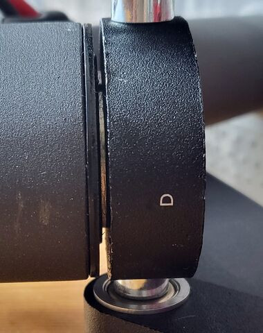

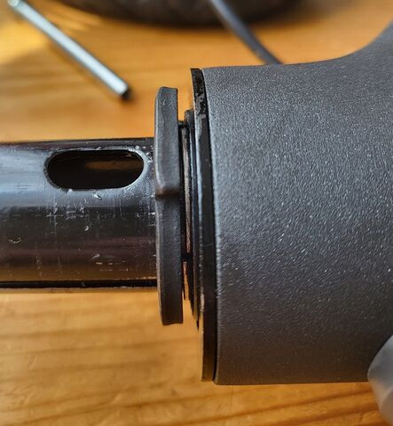

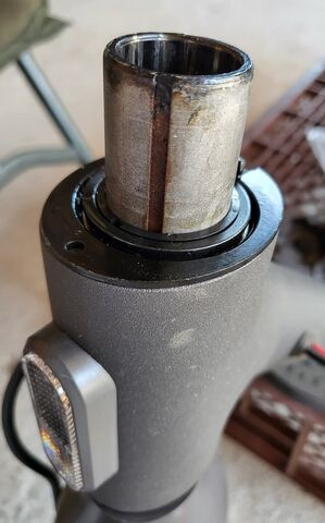

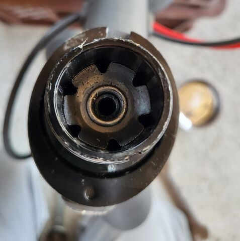

Amikor rárakod a kormánycsuklót, és felülről belekapatod a csavart a villába középen, az feszíti össze az egészet. mint a colos bringanyakaknál, ami már nem anyával volt szorítva,
Annyi macera van benne, hogy nekem az eredeti csavar túl hosszú volt, és beleütközött az átmenő tengelybe ami fogja a teleszkóp lengőtartót, így a csavarból is csiszolnom kellett, és még alátétezni is, hogy a későbbiekben meg ne legyen túl rövid ha visszatenném valami oknál fogva a régi villát.Thunderzolee:Nem tudom, még nem mértem le, most egy kondipakkot raktam az aksira, hogy 0-ból nagyobb erővel tudjon indulni, ne kelljen várni a cellákra, és ne rugdossam őket annyira.
Joshi

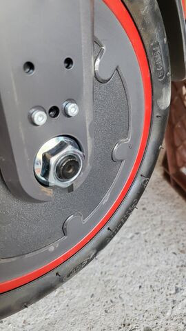

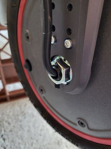

Sikerült levenni a csavart, de természetesen a menet egyedi, mert vettem új csavarokat, de nem kap rá a menetre. Mind1, a régi csavar még jó ha krovafejjel használom.
Viszont van egy aggodalmam ami szerintem így nem maradhat. A képen látszik, hogy beraktam a helyére a villa csövét ahogy a golyóskosarakat is és a központosító gyűrűket is. Az egy dolog, hogy nem bírom annyira benyomni a központosító gyűrűket, hogy a lemez teljesen lemenjen a helyére. Ez még a kisebbik baj, mert a villacső közepén átmenő csavar és a lemez között marad 2-3 mm ami azt eredményezi, hogy kilazul a villacső a vázban és kotyog. Most ez hogy van? Ugye kerékpároknál a villát egy anya tartja a helyén, de itt nincs ilyen.
Ez pedig a villa alsó része ami szintén ennyire megy be.

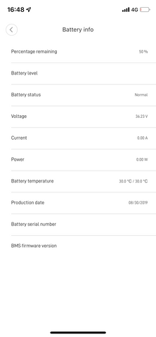

Vagy ez valami másnak a gyártási dátuma?
Ez az aksi gyártási ideje
Legalábbis az én Xiaomi rolleremnél a gyári app is azt a dátumot mutatja, amit az m365 tools. -

IOS
1407km, és 98%-os az aksi,
105* volt töltőre dugba, de teljesen feltöltve csak 49*
Ebbe amúgy az a szép, hogy igaz is lehet, de egy BMS FW update igazából bármit tud resetelni. időarányosan visszaosztva, valós adatoknak tűnnek.
Érdemes sport módba letesztelni, a távolságot, hogy mit bír alattad, és annál csak többet tud ha kíméled.Árazás: fel kell menni facebook marketplace, és megnézni az a verzó kb mennyibe megy használtan, és ehhez viszonyítani. Ha az tvonaladon sok a térkő, és úthiba, akkor pedig jól átgondolni, hogy megéri-e ezt megvenni és később fejleszteni, majd teleszkóppal, vagy nézni egy másikat, komoylabb felfüggesztéssel.

Nekem is Casseius linkelte az elején, hogy mit ajánlanak, szétszedés után mernék bármit is ajánlani, bringába és motorba pedig teljesen más erőkarra vannak tervezve azokat méretezni idő.
később pedig recsegni fog az összes csapágy.
Természetesen pont 18-as krovafejem nincs, a sima villáskulccsal meg csak szétcsesztem az anyát. Sógornak talán lesz 18-as krovája, holnap azzal megpróbálom. Még az a szerencse, hogy a kábeles felét sikerült kilazítani.
