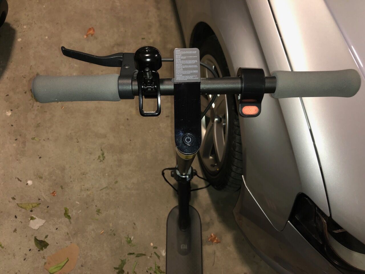

Ma sikerült beszereznem egy Essentialt. Nagyon tetszik, egyből lenne is 2 kérdésem.
1. Érdemes frissíteni a szoftvert? A CruiseControlt nem szeretném elveszteni. Most ez van rajta: 1.1.0-218-132-128 és ezt kínálja fel: 1.10-242-136-141
2. A kormány nincs teljesen középen, látszik is rajta, hogy elcsúszott. Hogy tudom visszaállítani?
