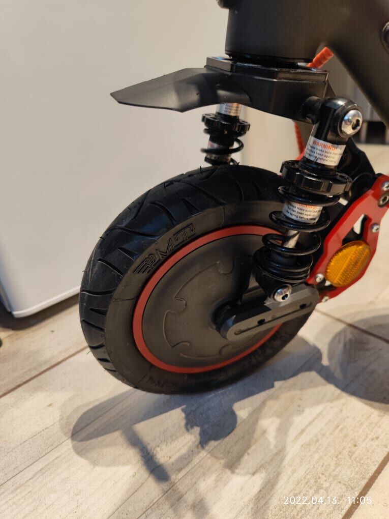

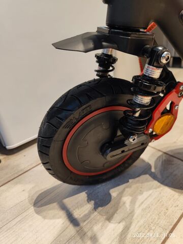

Tomor gumi felrakva.
Nem tudom hogyan, de fozes nelkul felraktak.
A kormany kicsit nyekergett, az imbusz csavaron huzva a csuklonal megszunt a hang.Gondolom ez idoleges. Van valahol a csukloba valo gumi betet - persze azt sem talalom sehol. Majd rendelek egy ujat - ezt meg akkor rendeltem amikor a rollert vettuk.
Amugy a tomor gumi szerintem eleg jo, nem tunik razosnak. Mondjuk en eleg nehez vagyok, boven a sulyhatar folott van amikor raallok. De megy szepen.
A fenyvisszavero csikok azok utan rendelhetok?
(amikor leszedtem oket, a ragaszto maradt a muanyagon, igy nem igazan lehet vissza rakni szepen) -

Na igen, nézegettem múlt héten nagyobb egyedi mintás deszkát polikarbonátból 33ezer, egy szinű leddel benne + oldalt az +24ezer, ha rgb +17ezer az egyszínűhöz képest, ha irányjelzős is az még +24e...
Sima erősített 10es belső került bele + slime természetesen.

Zárt rugósat nem annyira ajánlom, nem tudod hozzáállítani a súlyodhoz, a nyitottat egy mozdulattal keményebbre vagy lazábbra tudod szabni, ráadásul a zártnál egy idő után lekopik a festék a súrlódástól plusz csattogó hang is esélyes mellé pár hónap használat után -

Sokkal jobb a rugózása mint a Monorimnek az fix, viszont csak a gyártótól tudod rendelni és nagyon borsos az ára, én kifogtam egy karácsonyi mega akciót ami 2 napig tartott úgy volt harminc-párezer szállítással, amugy 55-60e, ami mondjuk nagy vonalakban az első monorim ára exa légrugókkal.
Tegnap voltam egy szervizben felrakatni a gumijaimat és a szervizes meglátta kipróbálta és azonnal rendelt magának is
Video mozgás közben [link] -

Gyerek hajtja, kb 2e Km lehet benne.
Most kaptuk le a padlasrol, kilatszott a textil az elso kereken.Tudtam, hogy szivas, de hogy ekkora....
Elokotortam a gyarilag hozza adott tartalek gumit belsostul.
Elokerestem a biciklihez vasarolt gumi leszedoket, le is jott a kulso szepen.De a belsot nem birtam kiszedni, kiszakadt a szelepnel. Azt nem tudom gyarilag hogyan teszik bele. Betippelem, hogy a gumi beepitese utan epitik be a motort es ugy szorul meg a szelepnel levo gyuru miatt.
Na innen mar YT szerint csinaltam, kitagitottam a szelep feszket furoval, ugy mar bele is ment a tartalek.
Vissza viszont nem birtam rakni a kulsot a belso serulese nelkul.
Eros vagyok, jo a szerszam, de ez egy elbaszott konstrukcio. Tul eros a drot perem.(azt a szerencsetlen kis csovecsket is vagy 1 orat kerestuk, sosem kellett meg fujni a gumiba).
De amint hallottam a sziszegest, tudtam, hogy kicsipodott a gumi.Szetszedtem.
Kb 4 helyen ereszt, nem allok neki ragasztgatni.Szoval mindenkeppen tomor gumi lesz, nem fogunk ismet ilyesmivel szivni.
Ez nem feher embernek valo munka. Lattam, hogy sokan fabol keszult feszket keszitenek, hogy veletlenul se sertsek meg a kabelt.En inkabb kikapnam a komplett motort, ha az egyszerusitene....
Kerdezoskodok hol van szerviz, aztan oldjak meg. En nem vesztegetem az idomet ilyesmivel legkozelebb.
