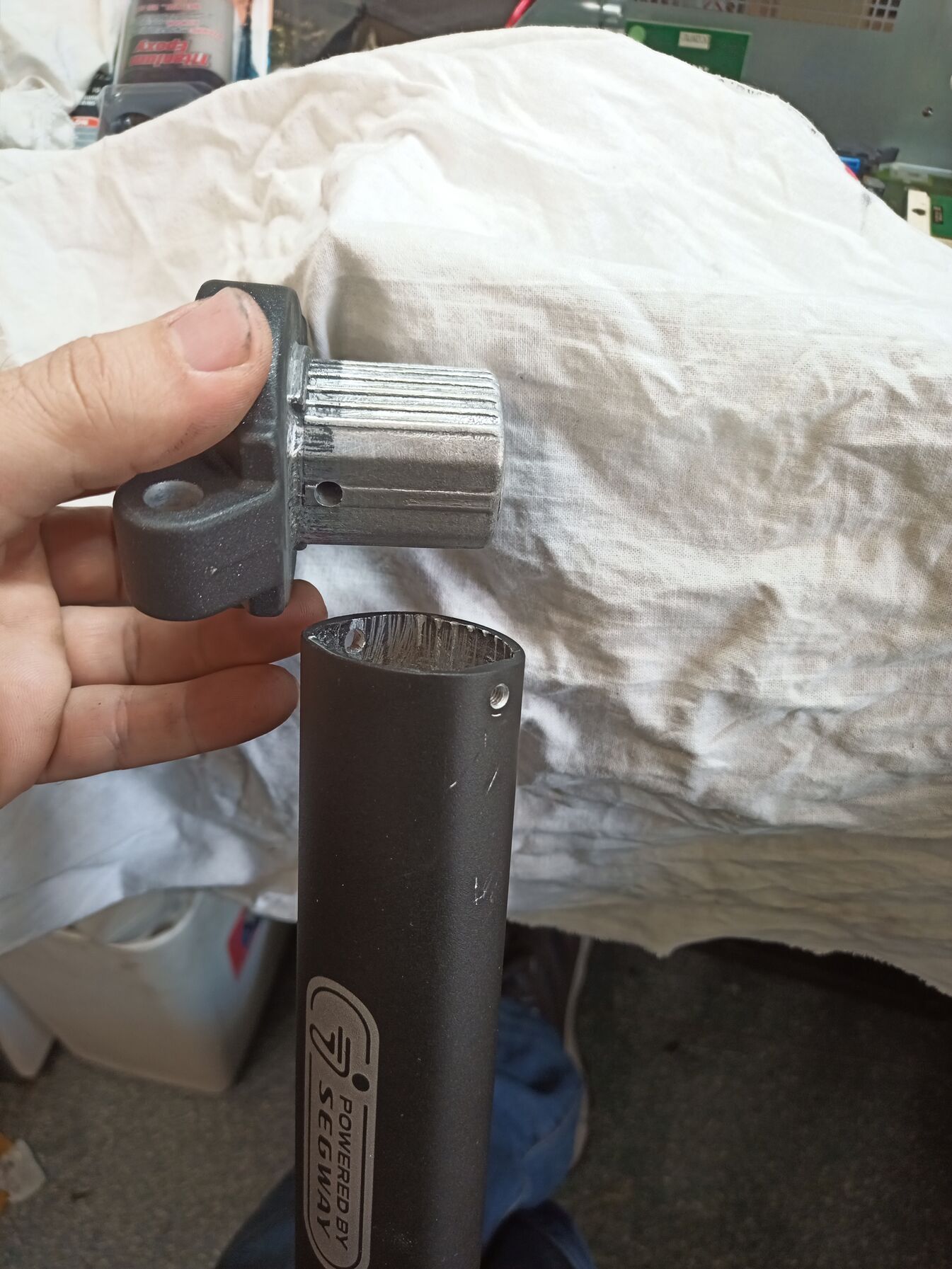

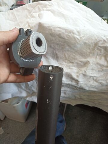

A forgalmazó képviselőjeként hozzátennék néhány dolgot a Mantis kritikádhoz.
A Mantis 2020-06-tól 2020-09-ig gyártott változatánál volt jellemző a kormányzsanér(tehát nem a kormány) eltörése, amit mi visszahívtunk és kicseréltünk az erősített verzióra mindenkinek. Azóta egy darab kormányzsanér törés sem történt az országban. Ezekkel a 2020 modellekkel még voltak egyéb apróbb problémák is a felhasználók visszajelzései szerint, de személy szerint nekem azzal a modellel sem volt hibám, 3500 kilométerrel szinte gyári állapotban adtam el.
A Mantis minősége semmiben sem marad el a Ninebot Max-tól, és nem, nem kell állandóan szerelgetni. 12000 kilométert mentem Mantissal személy szerint, ebből 1000+ kilométert nehéz terepen. 120 kiló terheléssel. 3 darab defektem volt összesen, és kb 1500 kilométerenként meghúzogattam a csavarokat. Vezérlőt kb 3 havonta cserélünk valakinek, úgy, hogy eladtunk 1000+ Mantis rollert.
A 2022 modellek csak névben hasonlítanak a 2020 modellekre, kb. az összes alkatrész fejlesztve lett és teljesen más, mint volt.
Ami kommenteket olvasol a Mantisról, az átalában csak nevetséges fanboykodás valami másik márka vásárlójától.
Aki sok rollert próbált, és Mantisa van, azok mind nagyon szeretik nem csak a rollert, hanem a hozzá járó garanciális szervizszolgáltatást is. Ebben az árkategóriában egyszerűen nincs jobb roller. Semmit sem kell rajta cserélni a gyári konfigurációhoz képest.
Némelyik Dualtron modellenél pedig ráköltöd egy Mantis árát az egyedi alkatrészekre csak azért, hogy legalább hasonló legyen az élmény.

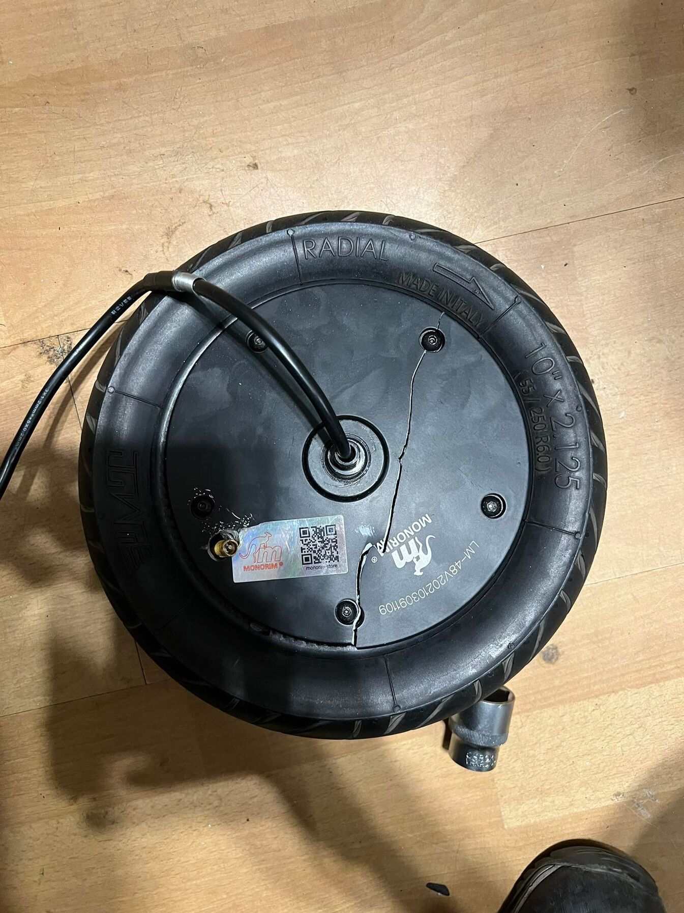

a másik meg 1200 rpm ugyanazon a feszültségen. Ha Monorim mororral
fogod megcsinálni a Dual-t bukod a másik PMT gumit is: sz.r irány szvsz.Szerk: ha az eleje csúszik ki, sovány vigasz, hogy a hátulja még tapadt.
Casseius
DigitXT #13966 üzenetére
A régi motor nem bírta volna ezeket az "áramkorlát" beállításokat, azért az egy 36V-ra tervezett motor még ha 48V-al is használtam, a monorim pedig 48V-ra van tervezve.
Az első köröm a régi beállításokkal ment, már akkor sokkal sokkal nyomatékosabb volt minden, az extra 500w csak még jobban kiemelte.
A PMT meg azért hátul még megmaradt , így lett tartalék is -

DigitXT
Casseius #13960 üzenetére
Nekem a leírás alapján gagyi szarnak tűnik. Gumi se jó rá,
mókolni is kell, ketté is törik... Viszont állítod, hogy sokkal
nyomatékosabb, és még nagyobb a végsebesség is: khm!
Ez picit ellent mond az általam ismert BLDC fizikának, ám
megmagyarázhatja, hogy közben a vezérlést is állítgattad.Magyarán most +40K-val jobb a gép. De a gumi előny oda,
s nem tudod, hogy ebből bármit hozott-e az új motor, vagy
az agresszivebb áramkorlát beállítás felelős az egészért...
(Egy módon tudhatod meg, régi beállításokkal is teszteled
és/vagy visszarakod a régi motort.Természetesen az új
gumival és az új beállításokkal. Túl sok mindent cseréltél.) -

Casseius
Na felkerült az 500w-os Monorim motor is végül, nem volt egyszerű szülés...
40-ezer forintos ára ellenére már olyan csapágyakkal érkezett amit azonnal cserélni kellett, mivel nincs szelepnek hely, fúrni kellett egyet, a PMT gumi túl nagy volt rá, kotyogott így átkerült egy sima ami pont passzolt, a motor oldalát rögzítő csavarokat azonnal cserélni kellett mert annyira rossz minőségűek, illetve a motor oldalát takaró lemez a belső felfújása közben 2,5 BAR-nál kettétört nemes egyszerűséggel...
Szerencsére ismerős tudott szerezni egy régebbi leégett monorim motorból kiműtött fedelet ami egyébként sokkal jobb minőségű volt mint az én új motoromon lévő, amit kézzel is simán törni tudtam volna...A végsebességhez 3 km/órát dobott az új egység de ami lényeges gyorsulása az kb 3x jobb lett, 30 méteren simán felmegy 40 fölé a gép, ami az alap 300w-os motorral hosszúszáz méterek kérdése volt, szoftveresen is toltam rá kakót így jelenleg 1850w-ot ad le teljes gázon.
Húz mint állat, végre ha valaki elenged vagy elsőbbséget ad nem vánszorgok mint egy terhes csiga
Köv lépés a 60V-os aksira átalakítás 48-ról ha már itt az aksis szakemberek felokosítottak, és szerintem megcsinálom öszkerékmeghajtásra hátra is dobva egy motort. -
