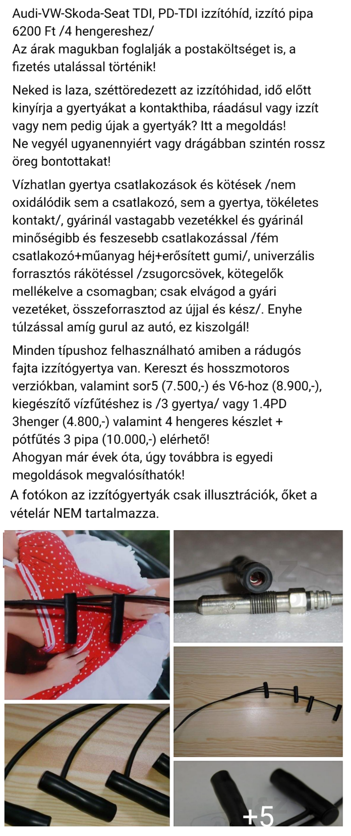

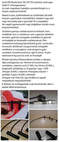

Jó, megfogom nézni. Annak lehet szerinted köze hozzá, hogy az izzító kábelhíd (azt hiszem így hívják) egy helyen el van repedve. Tervbe van már a cseréje, csak a gyári horror áron van, az utángyártottról meg mindenki lebeszél.
