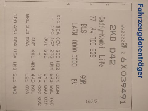

Mielőtt megvettem az autót lekérdeztük VW szervizben az alvázszám alapján, ott azt mondták, hogy annyit látnak, hogy DPF előkészítéssel rendelkezik, de ebből még nem lehet eldönteni, hogy van-e benne.
Viszont elvittem egy komoly szerelőhöz diagnosztikára és ő sem monda azt, hogy volna benne DPF, és a műszerfalon sincs visszajelzője.Most 250 ezer km van benne, és 206 ezernél ki lett cserélve az összes PD elem. Ennyi km alatt csak nem megy tönkre ugye?

bitpork #154233 üzenetére
Kezdettől az állítja hogy gyárilag ilyen. Pedig nem. BLS nem volt DPF nélkül. A BXE és a BLS között csak a vezérműtengely, a soft, befecskendezők és a DPF a különbség. Minden a DPF miatt különbözik.
A matricát akarom látni, meg a motorteret.
Azt sem értem, hogy lehet BLS 2005-ből. Akkor elvileg csak BKC és BXE volt. Furcsa.
kurucz7
Tegnap indulnék el az autómmal (VW Caddy, 2005, 1.9 PD TDI, 77 kW, BLS motorkód, DPF nélkül), de nincs ereje, kicsit rángat, és erősen füstöl szürkén. Kb 200 métert mentem 1-esben, és visszaáltam a parkolóba. Az olajból nem fogyott semmi, a hűtővízből sem és tiszta is. Semmi előzménye nem volt.
Nem hiszem, hogy ettől van, de megkérdezem. A hétvégén kitakarítottam + Prevent klímatisztítóval (bomba) is megkínáltam, azonban a pollenszűrőt nem cseréltem, mert októberben lett minden kicserélve az olajjal együtt, és azóta csak 2-3 ezer km-ert mentem vele.
Mi okozhatja a hibát? Lehet, hogy a klímatisztítás? (A szerelőm remélem ma meg tudja nézni)Addig is megköszönném, ha leírnátok az ötleteiteket!
