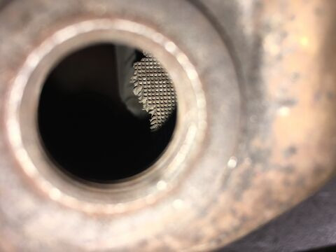

Integrale #99325 üzenetére
Én úgy látom, hogy ez a visszacsapó szelep, (visszafolyás gátló szelep) [kép] az olajkör része, a feladata, hogy megakadályozza a hengerfejből, a vez tengelyekből az olaj visszafolyását, ezáltal hamarabb felépül a rendszerben az olajnyomás.
Az okoskerék egy külön részegység, a működéséhez szükséges olajmennyiség ki-be vezetését az ECU működteti, a szolenoid szelep (OCV) segítségével.
Ha igaz amit eddig leírtam, akkor az is igaz,, hogy a visszacsapó szelep megléte, hiánya az okoskerék működését, élettartamát nem befolyásolja.
A tulajdonosoknak ( nem csak opelnél) tudomásul kell venni, hogy a 10év/150000km- vezérléscsere része az okoskerekek cseréje is, mert tuti, hogy még 150000km-t nem fog hibátlanul működni, egyszerűen azért, mert vannak benne mozgó kopó alkatrészek. -

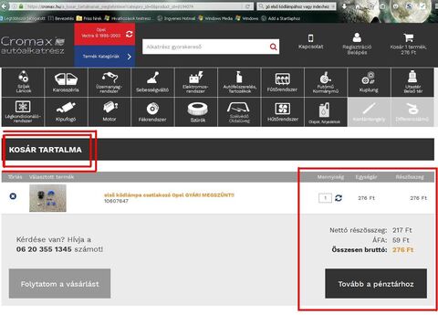

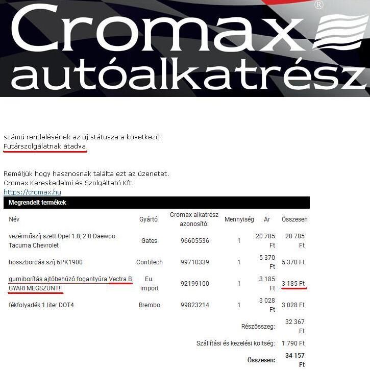

mohabá 007
Tikakukac #99317 üzenetére
"...Azt én értem, hogy te linkelsz és screenshotozol, nyugodtan tedd a kosárba, rendeld meg, kapni fogod a telefont 1-2 órán belül és a lemondó mailt, mert nem véletlenül feszül ott a MEGSZŰNT felirat. Nagyon sok ilyen tétel van, megkérdeztem, rendeltem is már ilyet, ezek NEM LÉTEZNEK, NINCS BELŐLÜK...."
09-én rendeltem, 10-én értesítés:[kép]
Most, 11-én 11.00 órakor ezt hozta a futár:[kép] -
Integrale
Pecc
Integrale #99323 üzenetére
Ha visszább olvasol volt erről szó. Videókon látszik, nem egy menetes dolog amit egyszerűen cserélünk. A hozzáférés is szívás, meg csak roncsolással tudják kiszedni tudtommal, illetve az újat is beütik a helyére. Más megoldásról nem hallottam még. Viszont ez lehet a kiváltó oka szvsz, a sűrűbb okoskerék és szolenoid szelep hibáknak. Ha megcsinálod, dokumentáld kérlek
ricsi8800gt - Szerintem neked a szolenoid szelepek szűrőjét takaríthatták. -
Integrale
ricsi8800gt #99322 üzenetére
Ha mar ott matatok és tisztítanám, akkor jobbnak látom cserélni, mert gondolom tisztításhoz is ki kell venni. 4-5e Ft az új.
Integrale
Z16XER/Z18XER-ben cserélt már valaki blokk oldalában lévô visszacsapószelepet?
Mennyire maceras? Egy szelepet talaltam eddig, van bevált és jó forrás? -

mohabá 007 #99314 üzenetére
Azt én értem, hogy te linkelsz és screenshotozol, nyugodtan tedd a kosárba, rendeld meg, kapni fogod a telefont 1-2 órán belül és a lemondó mailt, mert nem véletlenül feszül ott a MEGSZŰNT felirat. Nagyon sok ilyen tétel van, megkérdeztem, rendeltem is már ilyet, ezek NEM LÉTEZNEK, NINCS BELŐLÜK. Csak a keresés és esetleges beindult gyártás miatt vannak fent.
Másik gond igen, ami már így beugrott, hogy ez a csati nem lesz jó, kéne rá egy félig 90-fokos elforgatás.
Jofi81
Viszont így kép alapján máshogy néz ki, mint amit linkeltem (azon oldalt van a pöcök). Megnézem majd, hogy nekem melyik fajta van.
Tikakukac
mohabá 007 #99311 üzenetére
első ködlámpa csatlakozó Opel GYÁRI MEGSZŰNT!!
Nincs. Ahogy sajnos kalaptartó gumi és ezer másik tétel sem, pölö sárfogó gumi rögzítő se. Ezek csak weben vannak fent így. -
