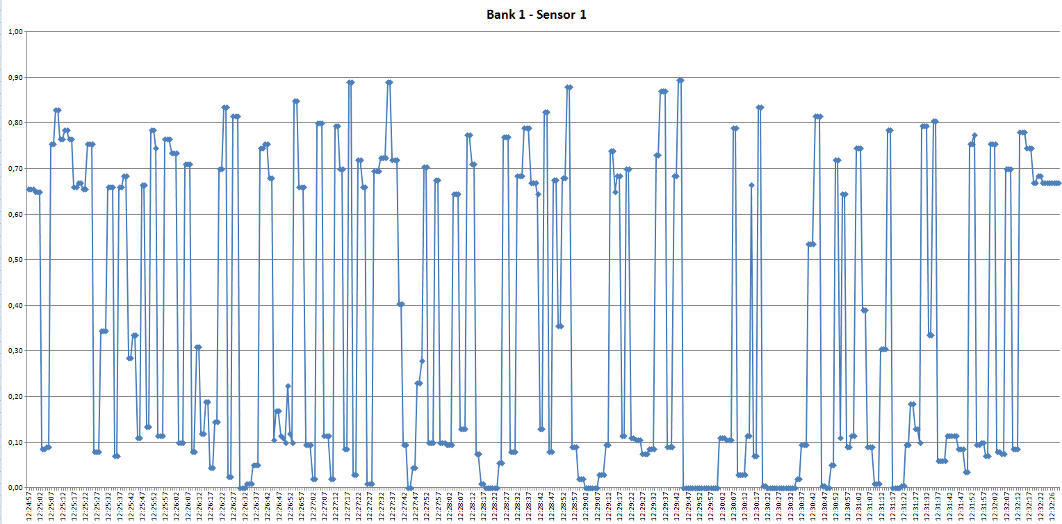

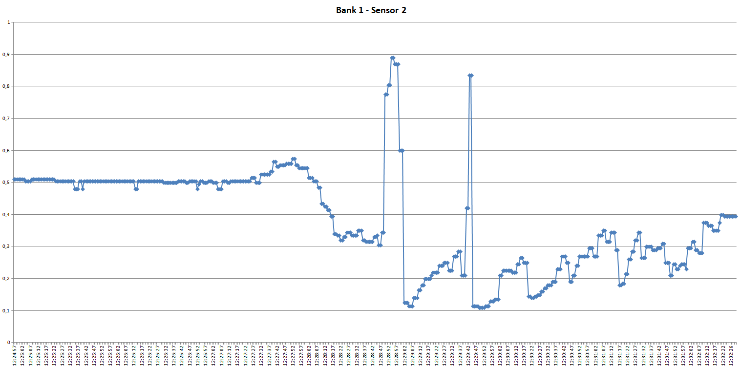

Sanki
Sanki
ELM327-tel rögzítettem egy kis úton menet közben a lambda szenzor feszültségértékeit.
Szenzor 1:
Szenzor 2:Ezen írás alapján (hitelességét nem tudom) az egyes szenzor megfelelően működik, viszont a kettes szenzor már nem (dobja is a hibákat= P0136 és P0141). Ez így helytálló? Láttok még valamit ebből?
