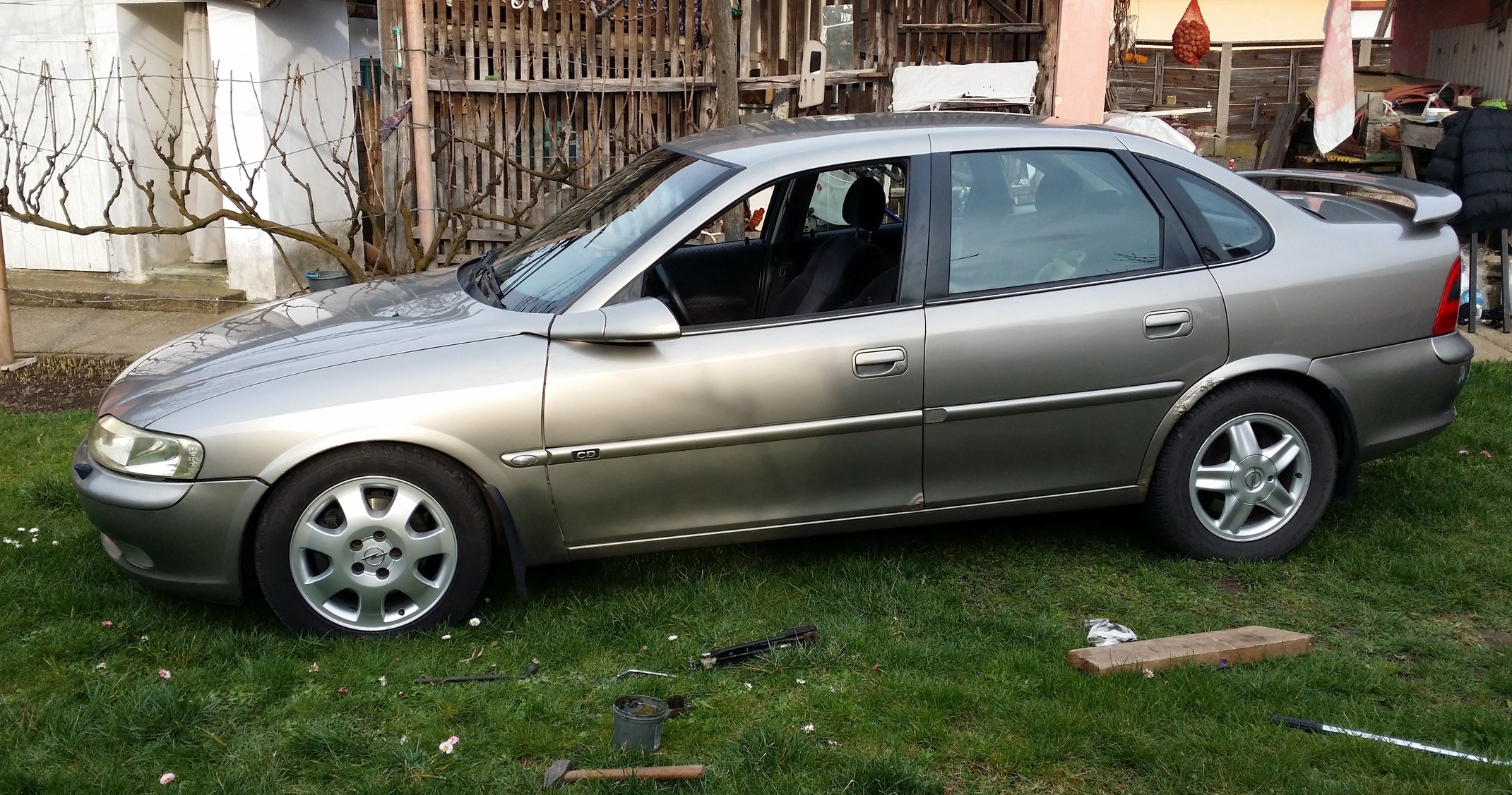

Szóval.
B Vectra '97-es. Bal oldali elektromos ablakemelő beépítés.
Belső nézetből, szemben az ajtóval. Ahogy én csináltam.
Az ablakemelő szerkezeten nem volt menetes rögzítési pont a négy csavarnál. Csak szegecselni lehetett volna. (lehet is) Én 5-ös metrikus anyákat hegesztettem fel a furatok mögé. Így már csavarozható. Én csak úgy tudtam betenni az emelőt, ha alsó holtpontra volt állítva.
Beraktam, és felcsavaroztam a négy csavarral. Elég passzentos az ajtó furata.
Rádugtam a dugót az aljzatra. Felemeltem az emelőt addig a pontig kb. ahol a fix (baloldali emelőrúd) emelőrúdon a műanyagot már látni lehet a baloldali nagy nyílásnál.
Leengedtem "manuálisan" az ablaküveget. A jobb oldali nagy nyílásnál legalul, ha teljesen lent van az üveg, a rajta levő sín közepénél van egy gumi ütköző. Ezt jobbra eltolva ki lehet csúsztatni, majd hátrafelé ki lehet venni.
Ha kivetted, keresd meg a jobb oldali emelőt, a végén a műanyag papuccsal. Az üvegetfel kell emelni (kézzel) és meg kell billenteni oldalra. (jobbra lefele a sarkát) ki fog jönni a vezetősínből, de nem baj mert vissza lehet tenni.
A sín közepén levő nyílásba ekkor be lehet csúsztatni a jobb oldali műanyag papucsot.
Ezután meg kell nézni, hogy a bal oldali papucs tengelye párhuzamos legyen a sínnel, (meg persze síkba is legyen vele) Ha ez is megvan, akkor már lehet látni a tolás irányát. (balra, kicsit felfele kell tolni az üveglapot. Így már benne van mindkét papucs a sínben.
Ha ez megvan, a bal oldalon lévő függőleges horony mögött már látni lehet a menetes rögzítési pontot. Ha nem, akkor picit meg kell billenteni balra felfele az üveget. Közben be lehet csúsztatni a vezető sínekbe az ablaküveget. (én ezt nem csináltam, mert nem vettem észre, és a jobb oldalon nem csúszott bele)
Ha ez megvan, akkor bele kell hajtani a csavart a bal oldali horony mögötti anyába. Elvileg meg is lehet húzni, ha az üveg jó helyzetben van.
Már le lehet motorral engedni alsó holtpontra, ahol vissza lehet pattintani a gumi ütközőt.
Párszor meg kell járatni. Ha kotyogást észlelsz, akkor valószínű, hogy rossz helyzetben van még a horonynál a csavar.(minél lejjebb van annál feszesebb az üveg)Fontos! A sínbe nem árt ha nyomunk gépzsírt a kenés miatt.
Ennyi. Nálam így jött össze.
Köszönet Gergelynek, az előzetes instrukciókért!
