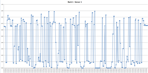

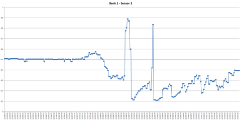

ELM327-tel rögzítettem egy kis úton menet közben a lambda szenzor feszültségértékeit.
Szenzor 1:
Szenzor 2:Ezen írás alapján (hitelességét nem tudom) az egyes szenzor megfelelően működik, viszont a kettes szenzor már nem (dobja is a hibákat= P0136 és P0141). Ez így helytálló? Láttok még valamit ebből?

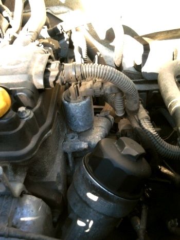

Opel astra H Z14XEP pár óra állás után zajosan indul. Pár másodpercig csörögve jár a motor. (1-2 másodpercig) mintha nem lenne elég olaj a motorban.
A szerelőm szerint az olajszűrő házban van egy szelep vagy membrán ami nem engedi vissza folyni a motor tetejéből az olajat. Az enyémben valószínűleg az ment tönkre. Szerinte az olajszűrő ház cseréje meg fogja oldani a dolgot.
Valakinek van a fentiekkel kapcsolatban tapasztalata? Nem láttam még olajszűrő házat leszedve. Valóban megoldhatja a ház csere a problémát ?
