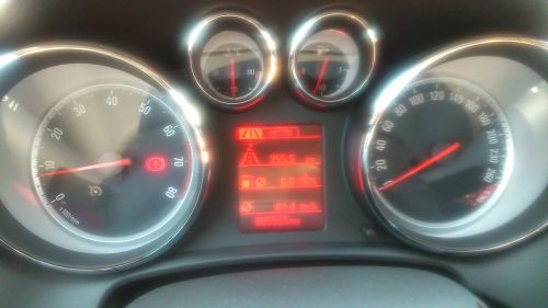

5555km?
mennyi hozzá egy csati amivel a kilómétereket lehet tetszés szerint írosgatni?
amúgy a tankolt mennyiséggel vissza számolva nem csal az agya? nekem tökéletes lenne, egyszerű mint a faék, jól fogyaszt(jelenleg a yarisom klímával városban szűk 7 litert eszik, igaz ez a max), jól néz ki, kell ennél több?

Én egy 1,4-es H-s astra után ültem át a 1,6 J-be és ez sokkal de sokkal jobb (gyorsabb). Az tény, hogy nem versenyautó, de teljesen jól használható. A nyári Görög túra alatt 4 személy+ csomagok 6,5-ös átlag betartva mindenhol a szabályokat. Érdemes egyébként frissíteni a motorvezérlőt a régebbiekkel voltak ilyen jellegü gondok.
