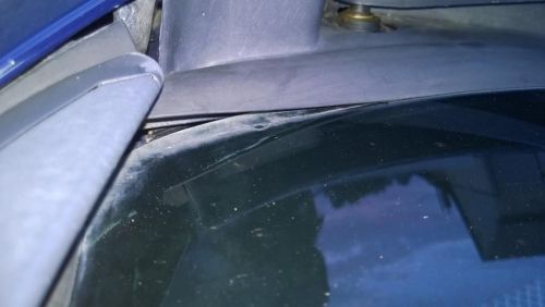

Eltört a hátsó díszléc a kocsinkon. Opel astra h sedan. Elég drágán lehet rá díszlécet venni. 62.500ft. Valaki nem tud valahonnan olcsóbban? -

Köszönöm a segítséget srácok, így már világos az elhelyezkedés.

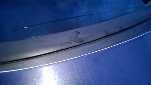

Kickass: Felületi rozsda van rajta szóval nincs átrohadva a lemez. Hogy mióta ázik jó kérdés, remélem tényleg csak az esővíz elvezetők vannak eltömődve. Középboxnak remélem csak az alsó kardánbox részét kell kivenni.
AMD Power: Nem volt a legjobb vétel az már biztos, pláne a lenti kép tükrében nem.
Az viszont már biztos hogy még 1 évet adok neki aztán megy hahu-ra. Addigra lesz rajta új vezérlés, fényezés rendberakva, klíma és megint ott vagyok hogy csináltam egy jó autót amibe belefáradok és majd valaki jó jár vele. -

Nyilván bármi el tud rohadni, de (legalábbis H astránál) az csak dísz. Sőt igazából ha belegondolsz pont feltartja a folyást, anélkül egyenest menne az elvezetőbe ami lejt stb. Évi 1x lehet, hogy nem árt átmosni a dolgokat, pl. én tuti mindent nagynyomásúval lelövök tavasszal majd, de lehet, hogy télen is. Inkább fagyjon rá egy kis víz, ami amúgy is megtörténhetne, mintsem hogy sós szutykos szar rohadjon rajta hónapokig.
gzbotii Osram NightBreaker Unlimited kb. alap xenon de nem bírja sokáig. Ha kicsitk evesebbel is beéred akkor Osram SilverStar nem sokkal gyengébb de sokkal tartósabb és olcsóbb is. Olajszűrőből csakis Mannfilter, olajból néhány: Mobil1 ESP 0W-40, Mobil (egyes nélkül) 5W30 (valami hosszú nevű cucc), Castrol 0w-30, 5w-30, Liqumolly 5w30 (dexos2 -es).

Azért ez nem két napja ázik.
Az enyémen is vizes a kárpit, pontosabban a szivacs két hónapja, a klíma kondenzvíz áztatta el,de az alváz számom tökéletes. Nekem is szét kell szedni még tél előtt. Egyszer már próbáltam de nem sikerült kiszedni az ülést. Karosszériás ismerős szerint első ülések és középbox ki. -

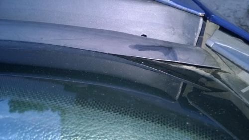

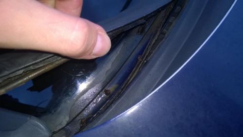

Uraim valaki tud mutatni nekem képet erről a vízelvezetőről? Hogy néz ki, hol keressem pontosan?

Lehet Én voltam?
Nálam a vezető ülés előtt volt víz, azóta nem tapasztaltam a nagy esők után.
Én azt a műanyagot felragasztottam szélvédő szilóval, nem esztétikus, de tart.
Nálam el volt dugulva a vízelvezető rendesen! Locsolni kell slaggal, bent meg nézni, keresni a vizet! -

Átrohadva tuti nincs alatta mivel már volt kivéve. Pont akkor amikor haddent-nek is, insignia fúvóka cserekor. Mondjuk amúgy is cserés lenne mivel zavar hogy nem tart rendesen. Holnap ha kipakoltam a belteret majd slaggal elkezdem locsolni és meglátjuk hogy felül folyik e be a víz. Ha nem ott akkor vagy a klíma kondenzvize nem tudott kifolyni és kanyarban a szőnyegre folyt vagy alul van lyuk amit kétlek. Szerelőmtől direkt kérdeztem is hogy milyen az autó alja. Azt mondta itt csak gyári lyukak vannak, rozsda nulla.
haddent: Nekem pöcök ott nincs csak egy fémperemre kell rátolni és úgy tart. Holnap majd ránézek a vízelvezetőre is, éppen lesz rá időm.

Az pedig csak dísz. Nekem is el van törve 1-2 pöcök, még akkor tört el amikor cseréltem insignia fúvókákra a simákat, megkérdeztem profi szélvédőst, az dísz. Hát nem is tudnak tömíteni, nincs is odaragaszva csak úgy feszítve. Ha leszeded és benézel alá ott van a vízelvezetőcsatorna, rendesen festve, kezelve. Ott nem szabad, hogy baj legyen, ha rendben van.
diegho persze de hova? A vízelvezetőbe.. Még ha ki is cseréli akkor nézd meg hova folyik arról? A két oldalára, ami ugyancsak befolyik a vízelvezetőbe, ugyanoda

Azannyakeservit. Megnéztem, az enyém porszáraz, szépen olvasható. Ajtó szigetelés hogy van az anyós oldalon? Fűtés, klíma nem szivárog? Szélvédő tömítésnél is szeret behatolni a víz. Ennek nézz utána, mert hosszú távon átmegy lábhajtásba, pedálos moszkvicsnak meg drága

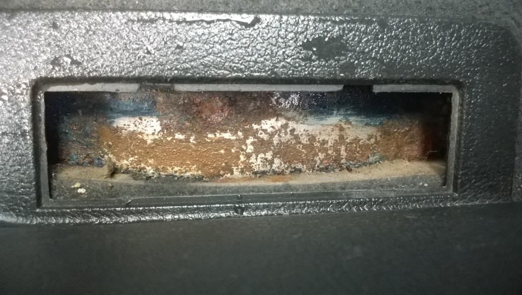

trassher
Uraim valaki szedett már szét g astrát belül? A nagyszőnyegem nedves ezért rozsdás az alvázszám. Szóval holnap kompletten ülések és szőnyeg ki. Műszaki vizsgabiztos megnézte, azt mondta még esélyes hogy menthető. Ha nem akkor AF-es alvázszám cirka 60K-ért.
Ezt az akciót még eljátszom ha sikerül szerencsém van. Viszont ha ezután is nedves lesz újra a szőnyeg akkor nyáron megy az autó a háztól. -
