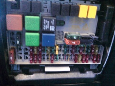

mohabá 007
Relére,de melyikre?Egy egy reléje van: első,hátsó ködlámpa,reflektor,és index-nek.(ezért a relét kizárnám)
Lehet hogy csak kontakthiba,vagy kábelsaru vezeték kapcs laza.A világítás kapcsolót,és a szellőzőrácsot kipattintod,
két kicsi tartócsavart kitekered,és utána az egész konzol kihúzható.
és már is lehet kutakodni.Rosszabb nem lesz.Hátha...(még az is lehet,hogy fény is gyúl,és lőn világosság

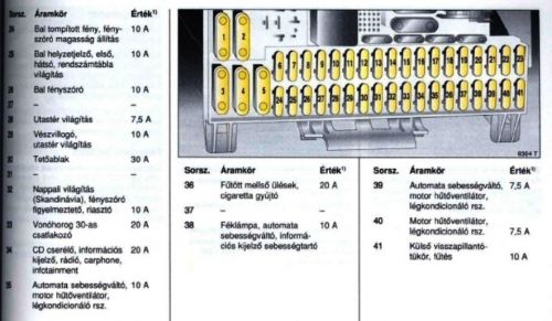

Findzs
#47675
Köszönöm a segítséged!
Az összes biztosítékot már átnéztem, ezt a részét kizárnám. Relére gyanakszom... Azt hittem házilag is megoldható, de így sajnos el kell vinnem villamosságihoz. A műszerfalam és a rádió alatti részt is meg kell nézetnem, mert nem világít... Ez a 2 hiba között lehet összefüggés? Ha a kulcsot benne hagyom, akkor viszont van sípoló hang. -

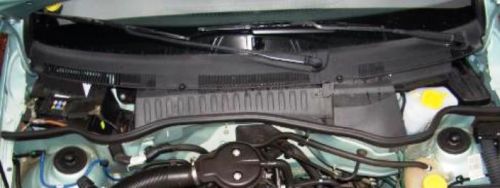

#47678
Nálam a szóbanforgó műanyag felső légterelő tavasz óta egyáltalán nem feszül rá a szélvédőre és egy kicsit sem ázik be sehol, ott folyik el ahol kell. (Mivel ha ráfeszülne akkor is annyi lenne a dolga, hogy a két oldalán tolja le, kb tökmindegy, dísz elem..)
Viszont egy tipp: sok Astrát látok, amiknek hátsó ajtajuk rozsdás, pont a hátsó ablaktörlő vonalában. Ez szinte biztos, hogy azért van mert ahogy az üvegen át van nyomva az ablaktörlő motor rúdja, a szigetelés telítődik a kosztól és nem tömít semmit, át tud szivárogni a víz. Nálam is elkezdett, láttam, hogy mosás után ha felnyitom az ajtót akkor egy-két csepp bejut.
Megoldás rendkívül egyszerű ha időben elkapja az ember, ablaktörlő leszed, tömítés ki, lemosni ott mindenről a sarat, szépen vissza és máris jó újra

#47674
Ja igen, a miénk ehhez képest tengeralattjáró, legalábbis látszatra. A következő tippem a műanyag kupakok lettek volna de nálad azok konkrétan hiányoznak, és ha így se ázol be, akkor passz.
mohabá 007
#47672
Két probléma van. Az egyik, hogy hiába öntözzük rá a vizet, belül nem locsog, de még csak nem is csöpög, csak napokkal később látszik a beázás.
A másik gond, hogy - legalábbis szerintem - az a műanyag elem, amin látszanak a víz nyomai, a motortérben van, onnan is bejuthat a víz az utastérbe? Nem folyik le a motor alá? Csak kérdem, tényleg tanácstalan vagyok. -

találtam egy német oldalt elég részletes:
a 32 -es lesz a biztosítéka (ahogy kivettem a google fordító segítségével) érdemes megnézni, hátha
egyébként kb. fél órát keresgéltem a neten mire ezt is találtam
itt vannak még képek: [link]
érdekes hogy másnak nem volt még ilyen gondja ezzel a visszajelzővel?

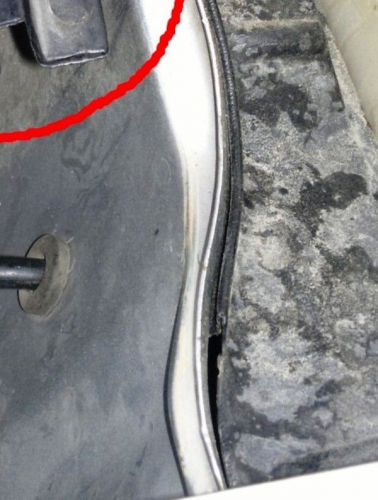

csabyka666
#47671
Szerintem az anyósoldali bekarikázott rész rendben van.Ezek a müanyagok elsődlegesen "csak" takaróelemek,vízterelők,de nem szigetelők.Nézd meg pl: ezt a Corsa C-t.Az akksit csak úgy tudod kivenni,ha minden müanyag takarót kicimbászolsz.Csak takar,de nem szigetel.
Ami nekem gyanús,és megnézném,meglocsolnám,hogy bemegy e a víz,és hová,azaz anyós oldali résznél alul,ott nincs perem,ott bemehet a víz.A műanyagon vannak víznyomok rendesen.
Nem biztos,hogy ez lesz a baj,ez csak egy észrevétel. -
Arra gondolsz, ami a szélvédő gumiperemével érintkezik, tehát amit kívülről, a motorháztető felnyitása nélkül is látsz? Azt én épnek láttam, de holnap megnézem, hátha van rajta valami repedés.
Na, hisz' itt a képen is, a nagy műanyag, a bekarikázott rész alsó felén, igaz?

Üdv mindenkinek!
A segítségeteket szeretném kérni, mert nálunk már sajnos teljes a tanácstalanság. Jelige: beázás.
A kérdéses jármű egy 2001-es Opel Astra F. 2007-ben vettük, és mint kiderült, törött volt az autó, de szépen megcsinálták végülis. A bajok ott kezdődtek, hogy kaptunk egy követ a szélvédőre, ezért azt cserélni kellett. Ezt követően vettük észre, hogy az anyósülés felőli padlószőnyeg alatt(!) beázik a kárpit. A hibadetektálást nehezíti, hogy néha többszáz kilométeres esős autózás után sincs beázás, néha 50 kilométer után is tocsog a gumiszőnyeg alatti kárpit. Ami biztos, hogy nem ablakmosó-folyadék, hanem esővíz van ott.
Átnéztünk pár lehetőséget (pollenszűrő nem vizes, tűzfal mögötti árokban nincs szemét, szélvédő körül a gumi nem engedett el...), de nem jövünk rá a titok nyitjára.A napokban elég sokat mentünk esőben, és most is durván beáztunk. Ma ismét felnyitottam a motorháztetőt, és feltűnt, hogy a műanyag terelőelem nem fut teljesen a tűzfallal. Itt egy kép róla:
A zöld nyílig szépen fut vele, majd a pirossal bekarikázott részen már nem - ez a gyanús nekem.
Ez - szerintem - azóta ilyen, amióta megvettük az autót, nem értem, lehet-e köze a beázáshoz. Légyszi nézzetek rá, hogy ez nálatok is ilyen-e, de én arra gyanakszom, egy másik Opelről kerülhetett rá ez az elem, mert így nagyon zavarja a szemem... Ja igen, a gumi a képről hiányzik, a jobb láthatóság érdekében vettem le.A másik, a szélvédő anyósülés felőli sarkában a műanyag terelő egy kicsit eláll a gumi tömítéstől. Nem nagyon, pont csak annyira, hogy a körmöm akad benne, de a víz megtalálja a réseket:
Arra gyanítok, hogy a szélvédőcsere kapcsán annyira megfeszegethették a keretet és a műanyag elemeket, hogy azok eldeformálódhattak? Már semmiben se vagyok biztos de előtte nem vettünk észre beázást, pedig havonta porszívózzuk a kocsit, szóval feltűnt volna.
Légyszi adjatok valami tippet, minden megoldás érdekel! Köszi a segítséget előre is!

Azért a sípoló hangért, amit fent maradt világításért ad ki a kocsi, mi a felelős? Relé vagy biztosíték? G Astra.

#47608
Így néz ki a műanyag alatt ... (piros jelöléseket ne nézd) a képnek a bal oldalát nézd (na az a fekete ami kicsit beljebb van az a fűtőmotor) persze körülötte van elvezető csatorna viszont nekem a műanyag pont felette volt kiszakadva, vagyis ami víz ráfolyt a műanyagra azon a résen továbbfolyt bele a fűtőmotorba és az egész levegőrendszeren keresztülment a víz és a lábfűtésnél jött ki, vagyis erre tippelek mivel csak közepén vizes a pedáloknál semmi

#47585
Köszi ... elvileg megvan a hiba forrása ablaktörlőnél a levélfogórács
Találtam a Bonci Bontóban egy ilyen levélfogó rácsot 1000 Ft -ért gyorsan ki is cseréltem, kíváncsi vagyok hogy ezek után is beázik majd ?
A gyári levélfogó össze vissza volt törve és pont ott ahol a fűtőmotor van, ott csorgott be a víz szerintem ... de majd meglátjuk
Pontosan erről van szó ... (pirossal jelöltem ahol szét volt törve)
Szóval a szélvédőn lefolyik a víz majd keresztülbukik a gumikéderen aztán jobb és baloldalt elfolyik a víz a lefolyó rácsba
